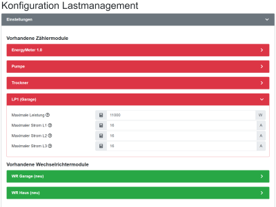

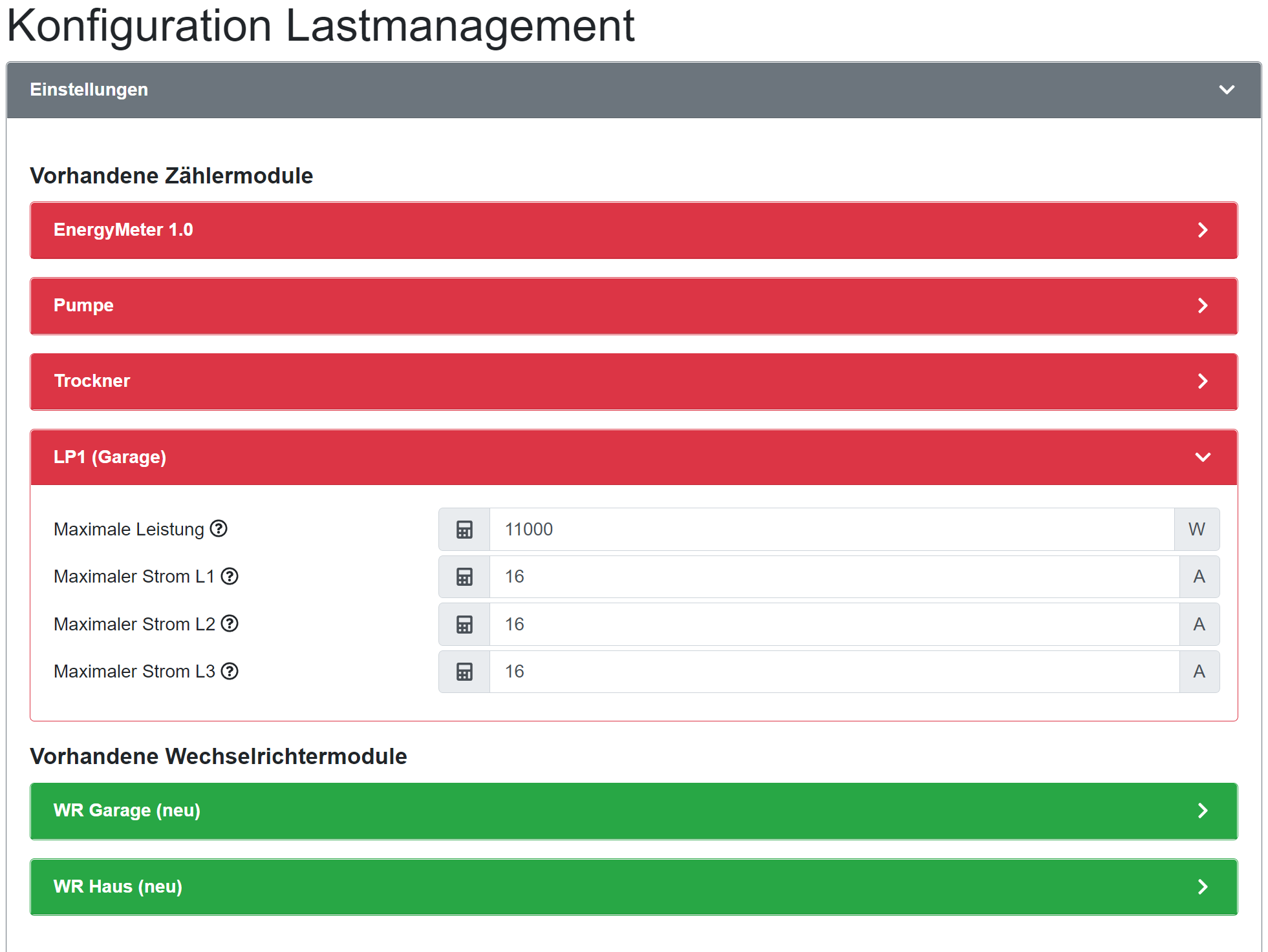

Hi Melanie,
die neue Struktur braucht ein wenig Umdenken, ging mir zu Begin auch so. Die neue Struktur bietet Möglichkeiten für eine genaue Konfiguration auf die eigene Sitaution, ich sehe aber schon auch den Bedarf den Einstieg zu vereinfachen. Ggf. über einen Wizard o. Templates für die Erstkonfiguration etc.
Die Konfig auf dem Fahrzeug macht schon Sinn, so kann man bei mehreren Ladepunkten sicherstellen dass das Fahrzeug stets so geladen wird wie das notwendig/möglich ist.
Im Bereich Lastmanagement kannst du dann den erlaubten Strom pro Phase des Ladepunkt konfigurieren:

Ich denke, mrinas hat es schon ganz gut beschrieben. Die virtuellen Zähler sind zur Leistungsbegrenzung gedacht. Eigentlich wollten wir damit nur das Loadsharing aus 1.9 flexibler abbilden. Es können jetzt beliebig viele Wallboxen in der Struktur hinter einen virtuellen Zähler gepackt werden und die Regelung sorgt dafür, dass die in diesem Zähler hinterlegten Grenzen eingehalten werden. "Beliebig viele" heißt in diesem Fall natürlich auch "ein Ladepunkt". Wir haben intern drüber diskutiert, ob man das auch in einem Ladepunkt konfigurierbar machen muss. Letztendlich haben wir es gelassen, da dann zwei Stellen prinzipiell die selbe Aufgabe erledigen.
