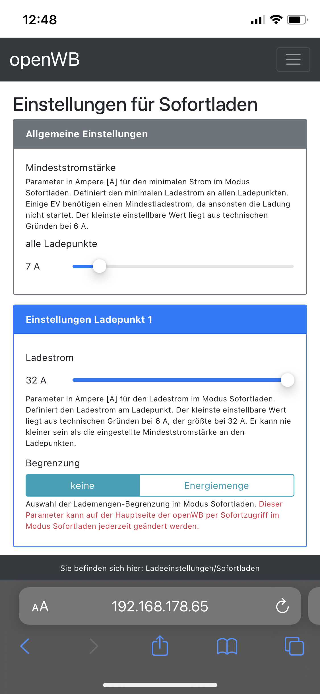

Heute morgen wollte ich unseren EQA laden.
Habe immer PV laden gemacht.
Die Anlage hat 9,86.
pv laden hat immer super funktioniert die letzten Jahre.
Heute beginnt er bei PV. Bricht ab und beginnt wieder usw.
Sofortladen ausprobiert. Anlage bringt 8kwh. Auto lädt bei Sofort nur mit maximal 4,8 kwh.
Stelle ich auf pv laden um bricht der Ladevorgang sofort hab.
Ich hatte noch nie Probleme. Die Systemeinstellungen hat meim Solarmonteur gemacht. Bin absolut Keim Fachmann.
Ich wollte das Backup einspielen aber er hatte keile Datei gespeichert. Hoffe ihr könnt mir helfen.
Selbst bei voller Anlagenleistung lädt er nur 4,5 kwh und der rest wird eingespeist.

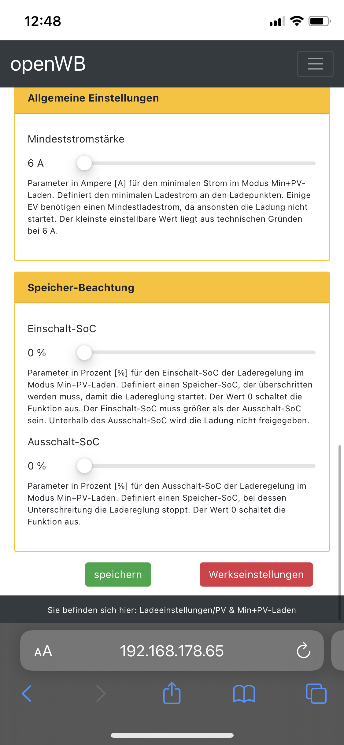

Re: E Auto wird nicht mehr richtig geladen seit Update.Bitte Hilfe
Bei einer Einschaltschwelle von 15.000W wird reines PV-Laden nie funtionieren, wenn Deine PV-Anlage maximal nur 9.860W schaffen kann.
Da ist eine Null zu viel eingestellt.
Ok. Trage dann mal 1500 einshesse hat geschrieben: Di Aug 02, 2022 12:45 pm Bei einer Einschaltschwelle von 15.000W wird reines PV-Laden nie funtionieren, wenn Deine PV-Anlage maximal nur 9.860W schaffen kann.
Es funktioniert immer noch nicht. Wo kann ich diesen Bericht finden um ihn hier zu posten?

Hast du versehentlich einen SoC vorgegeben bis zu dem das Fahrzeug geladen werden soll?
Die Einstellungen hast du nicht gepostet, bzw bei dir ist das Feld komplett leer?
Meinst du das Bild ganz oben? Bei soc habe ich da nichts drin stehen. Was sollte man da auswählen?thesorrow101 hat geschrieben: Mi Aug 03, 2022 11:16 amHast du versehentlich einen SoC vorgegeben bis zu dem das Fahrzeug geladen werden soll?
