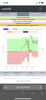

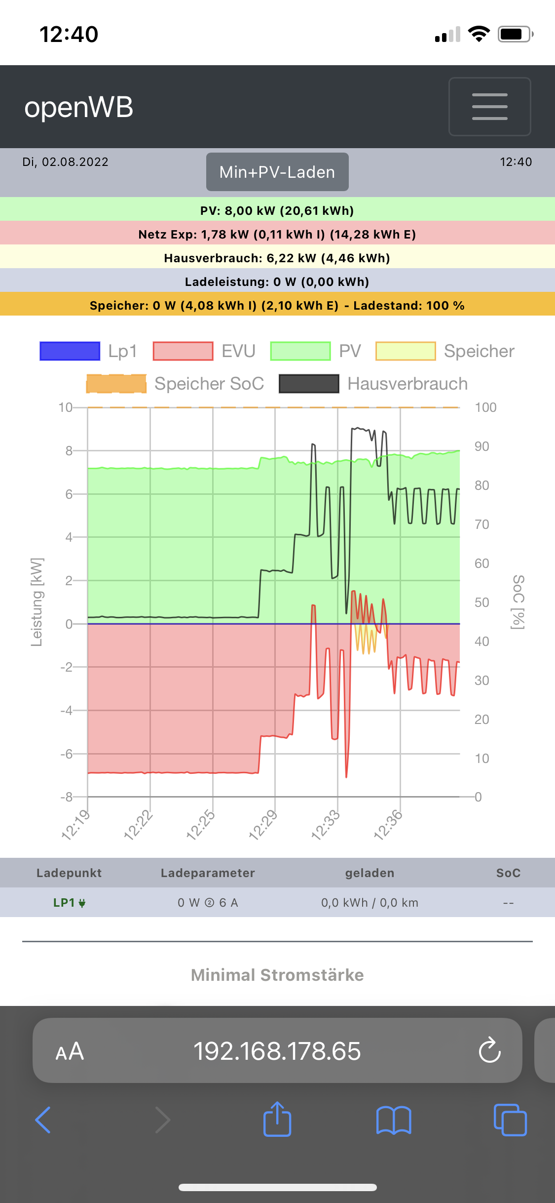

Heute beginnt er bei PV. Bricht ab und beginnt wieder usw.
Sofortladen ausprobiert. Anlage bringt 8kwh. Auto lädt bei Sofort nur mit maximal 4,8 kwh.
Stelle ich auf pv laden um bricht der Ladevorgang sofort hab.
Ich hatte noch nie Probleme. Die Systemeinstellungen hat meim Solarmonteur gemacht. Bin absolut Keim Fachmann.
Ich wollte das Backup einspielen aber er hatte keile Datei gespeichert. Hoffe ihr könnt mir helfen.
Selbst bei voller Anlagenleistung lädt er nur 4,5 kwh und der rest wird eingespeist.

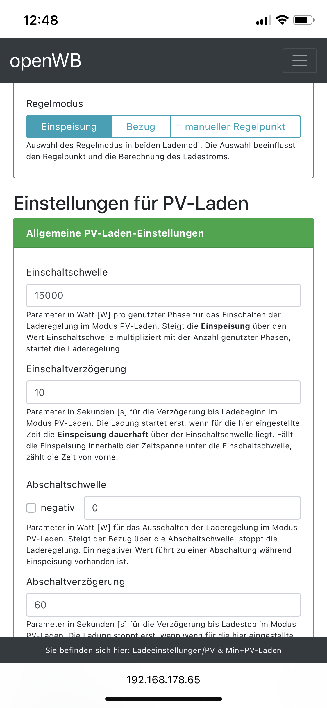

Bei einer Einschaltschwelle von 15.000W wird reines PV-Laden nie funtionieren, wenn Deine PV-Anlage maximal nur 9.860W schaffen kann.
Da ist eine Null zu viel eingestellt.

shesse hat geschrieben: Di Aug 02, 2022 12:45 pm Bei einer Einschaltschwelle von 15.000W wird reines PV-Laden nie funtionieren, wenn Deine PV-Anlage maximal nur 9.860W schaffen kann.
Ok. Trage dann mal 1500 ein

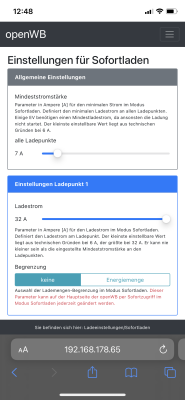

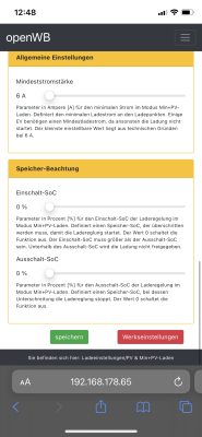

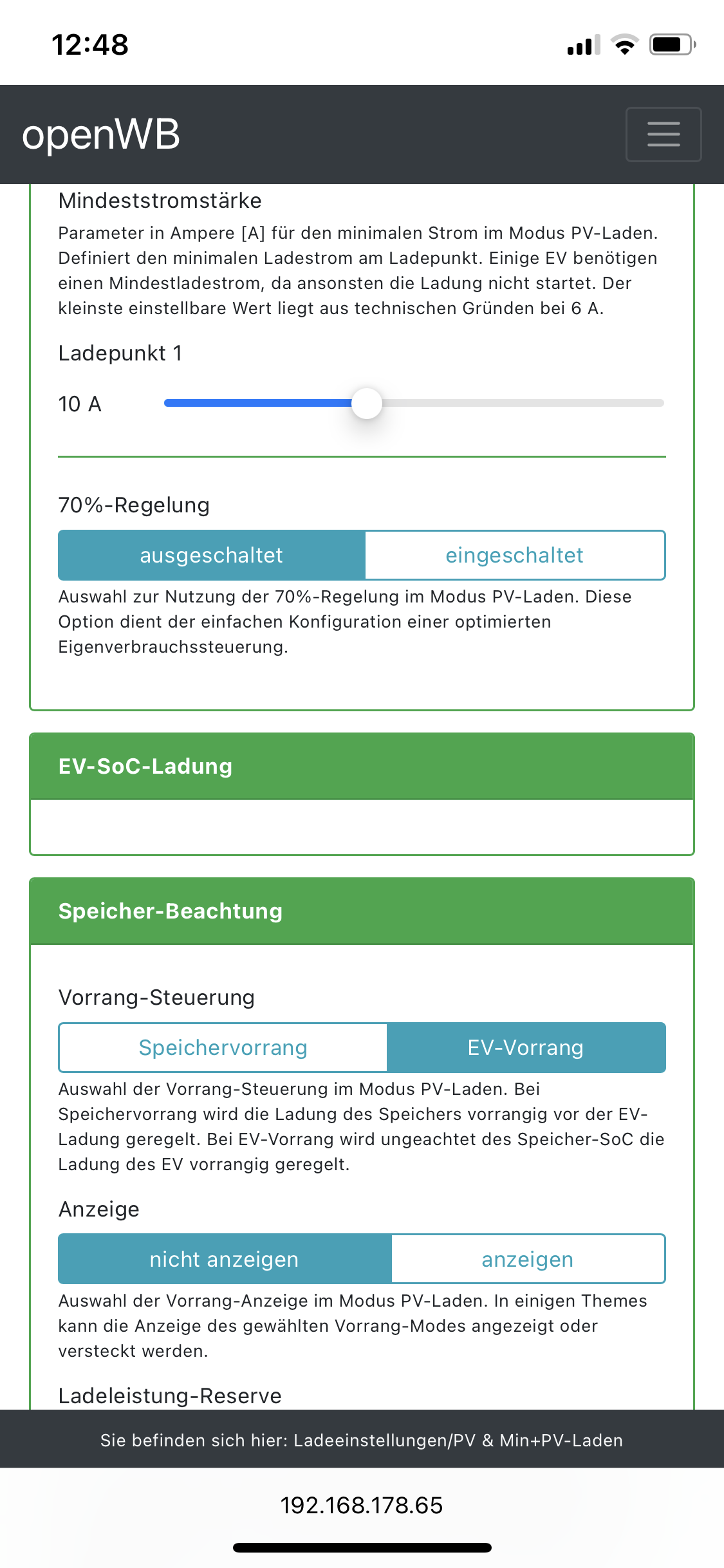

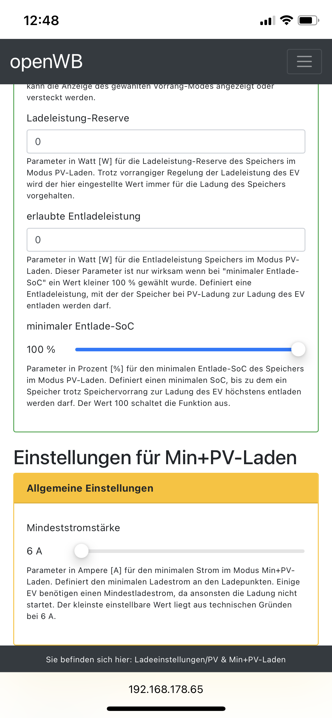

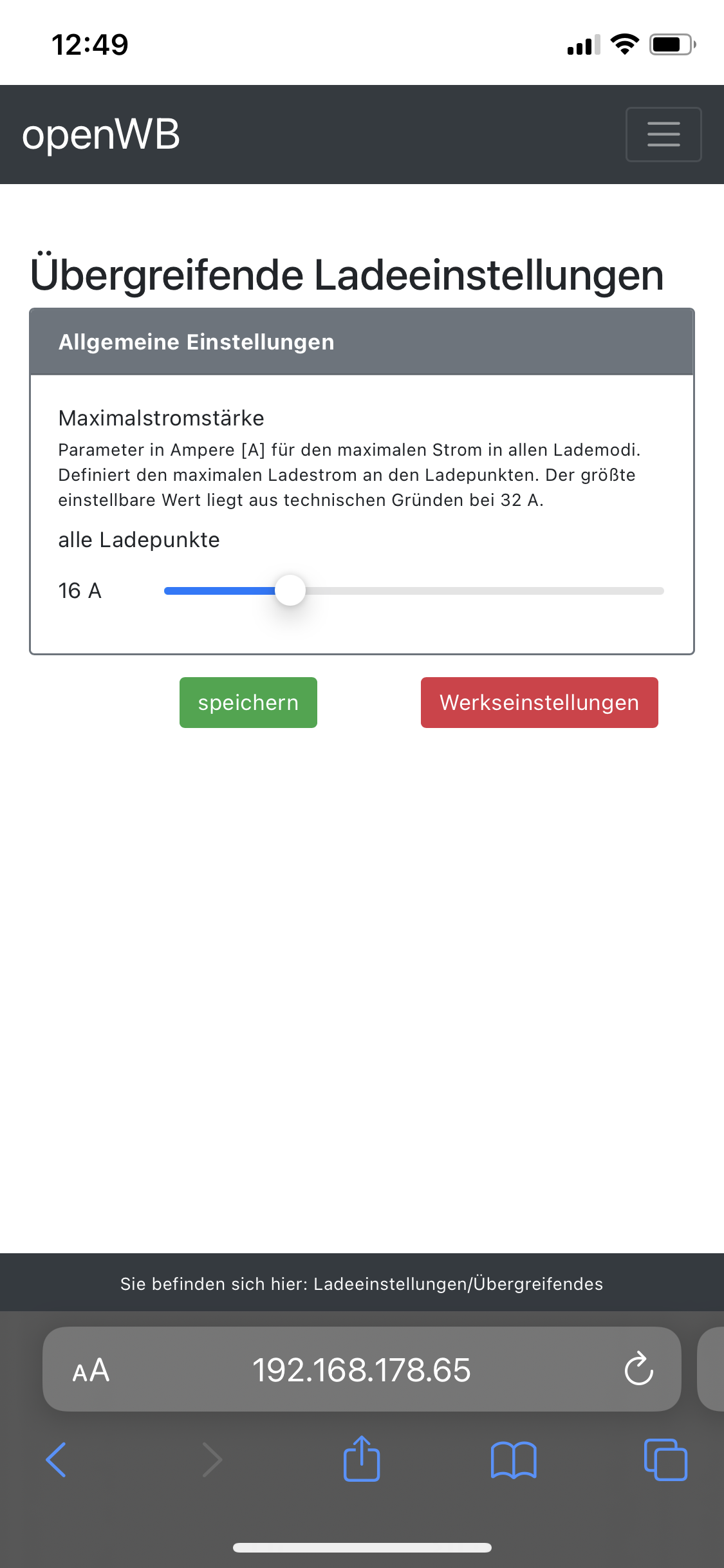

Hast du versehentlich einen SoC vorgegeben bis zu dem das Fahrzeug geladen werden soll?
Die Einstellungen hast du nicht gepostet, bzw bei dir ist das Feld komplett leer?

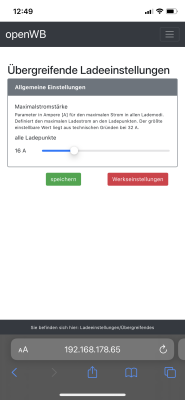

Meinst du das Bild ganz oben? Bei soc habe ich da nichts drin stehen. Was sollte man da auswählen?
