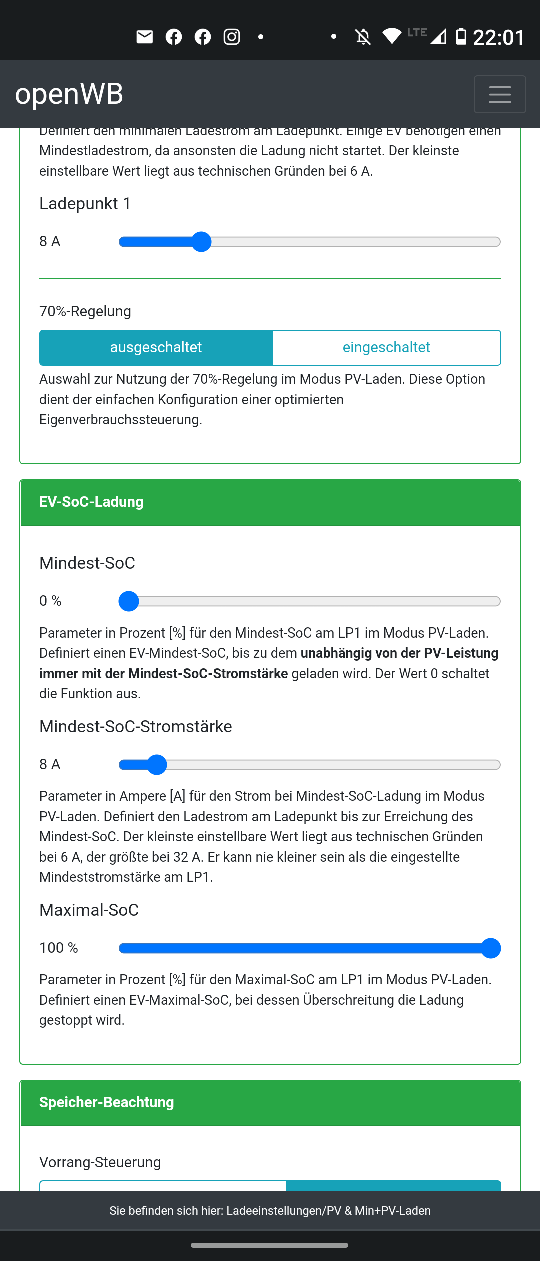

Hast du ein Fahrzeug bei dir hinterlegt? Bei dem du den SoC abrufen kannst? Bei mir sieht das nämlich so aus:Slygon hat geschrieben: ↑Mi Aug 03, 2022 3:43 pmMeinst du das Bild ganz oben? Bei soc habe ich da nichts drin stehen. Was sollte man da auswählen?thesorrow101 hat geschrieben: ↑Mi Aug 03, 2022 11:16 amHast du versehentlich einen SoC vorgegeben bis zu dem das Fahrzeug geladen werden soll?
Die Einstellungen hast du nicht gepostet, bzw bei dir ist das Feld komplett leer?
Re: E Auto wird nicht mehr richtig geladen seit Update.Bitte Hilfe
Nicht dass ich wüsste. Wo muss ich das einpflegen? Sorry bin ich total der Leihe :-/thesorrow101 hat geschrieben: ↑Mi Aug 03, 2022 8:01 pmHast du ein Fahrzeug bei dir hinterlegt? Bei dem du den SoC abrufen kannst? Bei mir sieht das nämlich so aus:Slygon hat geschrieben: ↑Mi Aug 03, 2022 3:43 pmMeinst du das Bild ganz oben? Bei soc habe ich da nichts drin stehen. Was sollte man da auswählen?thesorrow101 hat geschrieben: ↑Mi Aug 03, 2022 11:16 am

Einstellungen, Modulkonfiguration - >Ladepunkt
