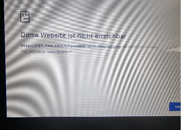

Hallo, ich habe mir eine gebrauchte Standalone mit Display gekauft, da es diese ja aktuell ohne Wallbox nicht im SHOP gibt.
Nun wollte ich diese installieren leider ohne erfolg.
Zuerst kommt eine Meldung: Diese Website ist nicht erreichbar (Bild im Anhang)
Ich habe dann im Router nach der IP gesucht und auch gefunden: 192.168.1.44

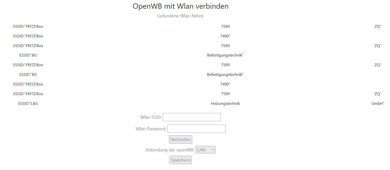

Nach aufrufen dieser im Browser bekomme ich eine seite welche nicht absolut richtig aussieht zum anmelden im LAN oder WLAN (Siehe Anhang)
Durch anklicken von speichern started die Standalone mehrfach neu und kommt am Ende wieder zu der ersten Seite zurück.

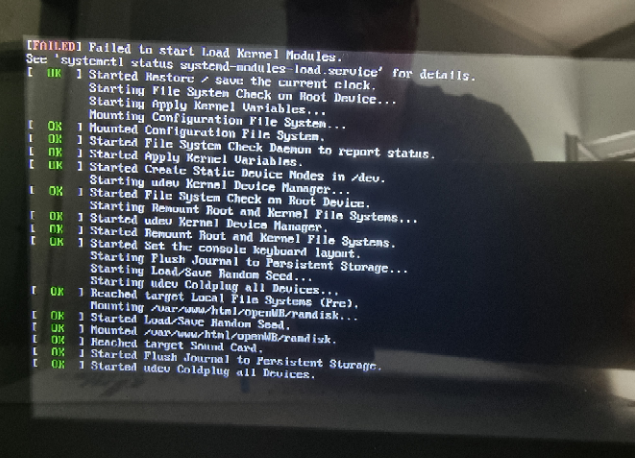

Beim starten ist kurz oben eine Fehlermeldung zu erkennen - Bild anbei
Failed to start load kernel modules

Hast du nur WLAN? Wenn nicht, dann versuche es mal mit LAN.
Welchen Router hast du? Eine Fritz Box?
Die Adresse 192.168.193.5 kannst du zu 99% nicht aus deinem normalen Netz erreichen.
Die Standalone bekommt normalerweise automatisch eine DHCP Adresse von deinem Router zugeordnet. Bei eine Standard Fritz Installation ist das 192 168.178.x

Meine persönliche Meinung:
Da Du bei einem Gebrauchtkauf keine Ahnung hast, was Dein Vorgänger alles so verkonfiguriert und vor allem auch installiert hat (möglicherweise sogar Malware) und es keine Möglichkeit einer Zurücksetzung auf Werkseinstellungen gibt, würde ich über den Support um einen Link zum Download eines sauberen Images bitten.
Nur so kannst Du sicher sein, Dir nicht etwas "einzufangen" und Du hast eine Box im Auslieferungszustand.

Beim Eingeben der reinen IP-Adresse (per DHCP vom Router vergeben) kommt bei mir auch die WLAN-Einstellungsseite.
Hast Du schon
http://192.168.1.44/openWB/web/index.php
Versucht?
