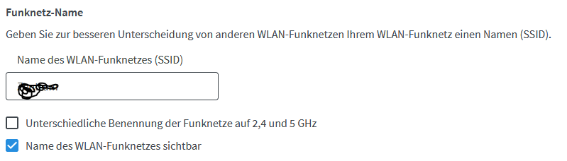

Hat dein Mesh eine SSID für beide Frequenzen? Wenn ja, ändere das mal auf zwei unterschiedliche SSID's.

humschti hat geschrieben: Fr Aug 05, 2022 7:59 am Hat dein Mesh eine SSID für beide Frequenzen? Wenn ja, ändere das mal auf zwei unterschiedliche SSID's.
- Der Default ist eine SSID für beide
- Nur bei dem nächstgelegenen oder bei allen?
- Was passiert dann mit den Geräten, die beide Frequenzen verwenden können?

Für alle AP's, welche die Box(en) sehen können.
Geräte, welche 5GHz können, würde ich dann auf die 5er SSID nehmen.
