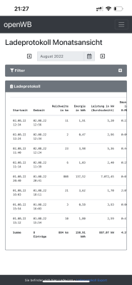

Aber an der Zeile stimmt garnichts. Das Auto war tagsüber geladen worden und blieb über Nacht angeschlossen, um am nächsten Tag bei PV Überschuss weiter zu laden.
Sollte ich das an den Support melden?

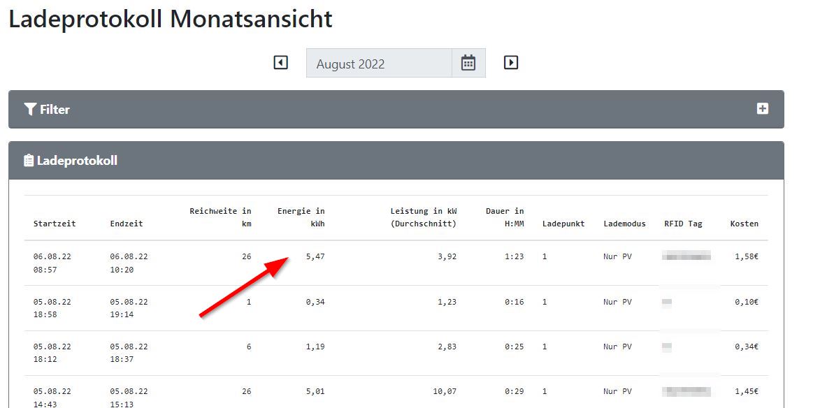

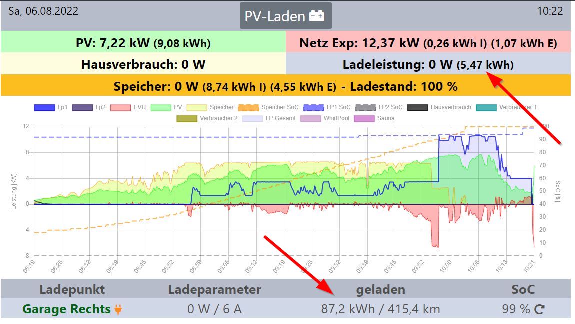

Habe einen ähnlichen Fall (Nightly vom 29.07.2022):
Im Ladelog wird aber der richtige Wert angezeigt:
Das ist gestern das erste Mal aufgetreten. Bin mit der produktiven WB mittlerweile auf 1.9.272 (2022-08-03 13:40:23 +0200 [904182d4] )
