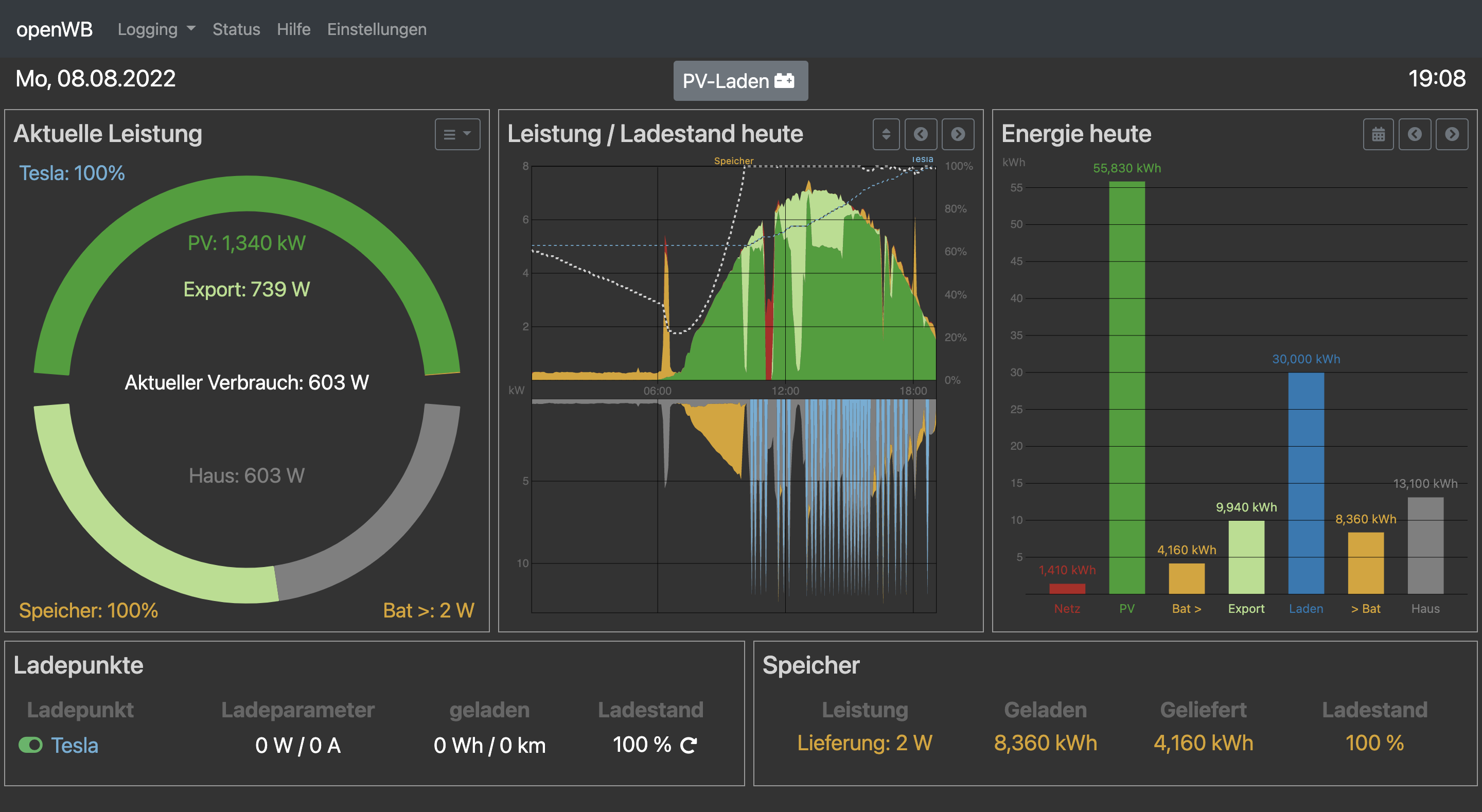

ich habe folgende Konfiguration: Open WB Version 1.9.271 auf einem Raspberry Pi die mit TWC-Manager 1.3 kommuniziert und einen Tesla Model 3 lädt. Es funktioniert auch alles super, bis auf die Anzeige von geladenen Wh und km! Woran liegt das? Hat vielleicht jemand das gleiche Problem?
LG

TWCManager übertragt keine Zählerstand. Daher geht das nicht.

Alles klar! Schade!
Vielen Dank für die Info!
