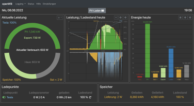

ich habe folgende Konfiguration: Open WB Version 1.9.271 auf einem Raspberry Pi die mit TWC-Manager 1.3 kommuniziert und einen Tesla Model 3 lädt. Es funktioniert auch alles super, bis auf die Anzeige von geladenen Wh und km! Woran liegt das? Hat vielleicht jemand das gleiche Problem?
LG
Ladepunkt zeigt geladen 0Wh/0km an
- Beiträge: 9281
- Has thanked: 66 times
- Been thanked: 149 times
Re: Ladepunkt zeigt geladen 0Wh/0km an
TWCManager übertragt keine Zählerstand. Daher geht das nicht.
