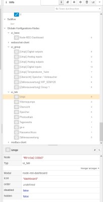

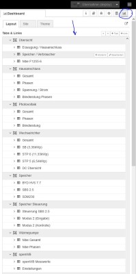

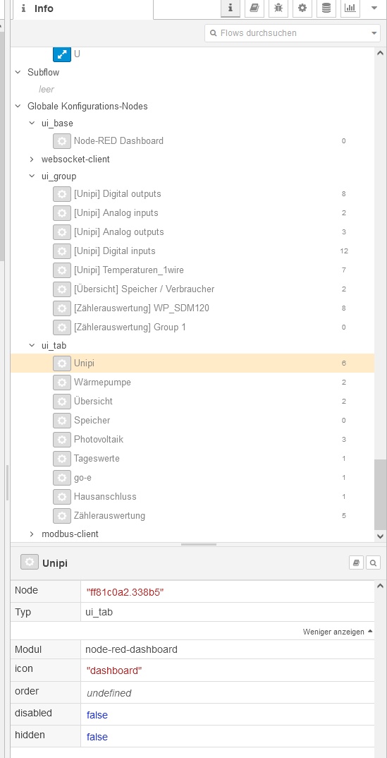

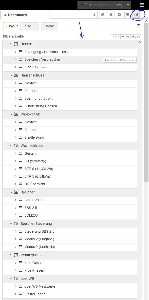

Beim Dashboard muss ich mich noch durch die Menüstruktur hangeln. Da ist der Groschen noch nicht gefallen.
Das läuft immer unter den globalen Nodes, richtig?
Kennst Du den Unterschied zw. group und tab?

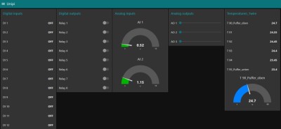

ui_base, ui_group und ui_tab waren bei den UniPi-nodes mit dabei. Diese liefern alle Infos der UniPi-Hardware:

du bist etwas falsch :lol:
klick mal auf Dashboard, dann sollte es selbsterklärend sein.
du bist auf "Konfigurations-Node".

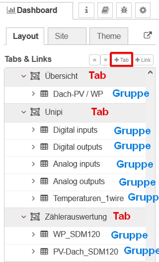

yup
Ich hatte den Tab "Übersicht" als etwas Übergeordnetes eingestuft. Dabei ist es genau so ein Tab (mit untergeordneten Gruppen) wie alle anderen auch.

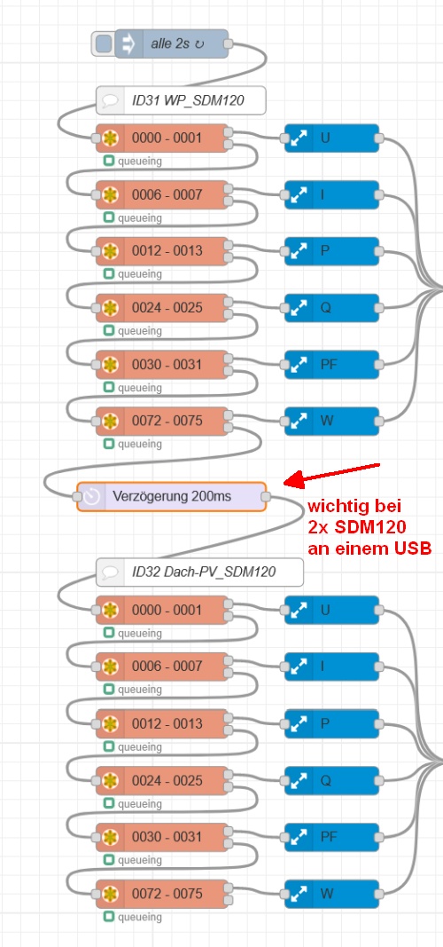

Bei 2x SDM120 in einer Kette musste ich noch ein kleines Delay einbauen, sonst bringt er jede Menge Fehlauslesungen.

Bei mir kommt alle 1/2h etwa Mal eine Fehlermeldung.
Habe bei 4x SDM kein delay eingebaut.

Ja, Du hast aber auch keine (billigen) SDM120.
Ich vermute einen Hardware-Unterschied zw. SDM120(1p) und SDM230 (1p)/630(3p), auch wenn sie dieselben Register nutzen. Ich habe über 1h getestet. Beide ID's allein funktionierten immer, aber erst mit >50...100ms delay waren die Daten gekoppelt abrufbar.
