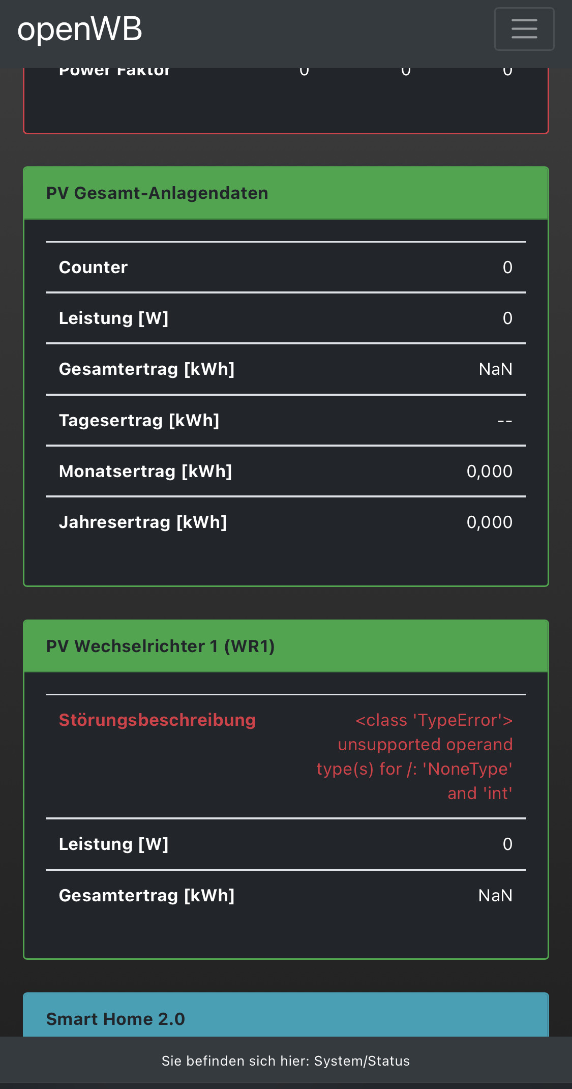

Sieht nicht so gut aus bei mir.
PV
PV

Wie hast du den json wr definiert ?
Kannst du deine angegeben url im Browser ausführen und das Ergebniss hier posten ?

Das JSON der Abfrage sieht so aus:
{"power":128.53,"Ws":128.5,"relay":true,"temperature":24.67}
Anbei auch die PV-Modulkonfiguration.Das ".PowerProduced" hatte ich so stehen gelassen, vielleicht sollte ich es leeren, damit die kWh automatisch berechnet werden?

Genau
Openwb tut nur selber rechnen wenn da garnichts drin steht.
       if config.jq_exported == "":

Läuft! Vielen Dank!
