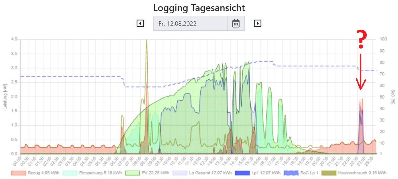

anbei ein Log des Problems.
Wie man sieht startet die Ladung morgens so wie es sein soll, erst bei 1500W überschuss und regelt dann über den Tag.
Als das Fahrzeug aber Nachts zurück kommt wird die Ladung gestartet - und nach 15 min. beendet.
... oder soll das so sein ?
Danke für eure Unterstützung!
Tobias

Habe ich auch schon beobachtet. Nachmittags wird die Einschaltbedingung erreicht. Deaktiviert aber scheinbar erst wieder nach der ersten Ladung. 15 Minuten wird deine Abschaltbedingung sein.
