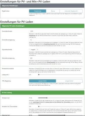

ich habe ein Problem dessen Lösung sich sicher in der Konfiguration verbirgt, daher hoffe ich auf eure Hilfe :)
Wenn unsere WB im Modus PV-Laden ist (der sehr gut funktioniert) und das Fahrzeug wird eingesteckt startet IMMER (also auch Nachts) die Ladung mit der parametrierten Mindestmenge. Das abschalten erfolgt dann mit der Abschaltverzögerung.
Wechsle ich zuvor in den Modus STOP, stecke dann ein, und wechsle wieder auf PV-Laden startet der Ladevorgang erst wenn die min-PV-Menge erreicht ist (wie es sein soll).
Vielleicht habt Ihr mir einen Rat, weshalb das laden immer startet.

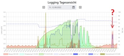

anbei ein Log des Problems.
Wie man sieht startet die Ladung morgens so wie es sein soll, erst bei 1500W überschuss und regelt dann über den Tag.
Als das Fahrzeug aber Nachts zurück kommt wird die Ladung gestartet - und nach 15 min. beendet.
... oder soll das so sein ?
Danke für eure Unterstützung!
Tobias

Habe ich auch schon beobachtet. Nachmittags wird die Einschaltbedingung erreicht. Deaktiviert aber scheinbar erst wieder nach der ersten Ladung. 15 Minuten wird deine Abschaltbedingung sein.
