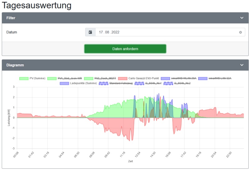

Eine Sache ist mir bei den Auswertungen aufgefallen. Version: 2022-08-17 15:36:30 +0200 [64ac112b]
Nach einem Wechsel eines PV-Zählers (vorher json - nur W, kWh als Fixwert) auf MQTT (W + kWh) werden alle alten json-Werte - inkl. der direkt gelesenen EVU- und Ladungswerte nicht mehr angezeigt. Das Diagramm hängt sich dabei regelrecht auf, denn wenn man aktuelle Werte im Anschluss anzeigen lassen will, gehen diese auch nicht mehr.
Ohne den "Ausflug" auf die Altdaten, klappt es 1a. Dazu muss man allerdings erst 1x auf die main und wieder auf Auswertungen gehen:
Beiträge: 3781
Been thanked: 24 times
Re: Feedback 2.0 Alpha 3
Was sagt die Browser-Konsole dazu?
Beiträge: 7745
Has thanked: 17 times
Been thanked: 31 times
aktueller FF:
Element.setCapture() sollte nicht mehr verwendet werden. Verwenden Sie Element.setPointerCapture() stattdessen. Weitere Informationen unter https://developer.mozilla.org/docs/Web/API/Element/setPointerCapture
update: Die o.g. Meldung kommt auch, wenn die Daten korrekt angezeigt werden ;(.
und der
LoginRecipes: getRecipes: falling back to a synchronous message for: https://openwb.de LoginRecipes.jsm:300:16
Beiträge: 3781
Ähh... ja. Das sagt mal so gar nix. Die erste Meldung kommt sicher von dem Diagramm-Plugin, welches dann auf Mausaktionen reagieren will. Scrollen, zoomen, verschieben...
Die zweite Meldung kann ich nicht zuordnen.
Beiträge: 7745
Ich liefere hier nur zu, was Du anforderst ;). Scheint dann oWB-intern beim Auswerten was zu klemmen.
