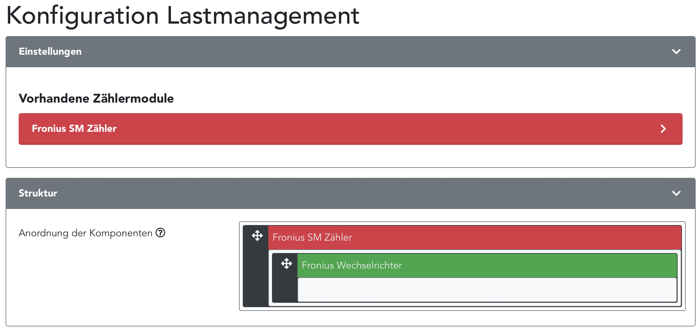

Dann zeig doch mal deine Konfiguration. Der Kompatibilitätsmodus sollte bei deinen Symos keinen Unterschied machen, ob aus oder Variante 1. Bei Variante 2 wird die oWB-Software keine Daten mehr lesen können.
Eventuell stimmt die Anordnung der Komponenten im Lastmanagement noch nicht. Bei mir sieht es so aus:
Also das Lastmanagement sieht bei mir gleich aus. Und bei mir macht die Variante 1 sehr wohl einen Unterschied.

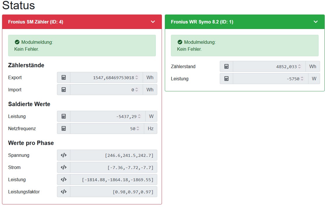

heute hab ich mich auch nochmal an die Config meines Fronius gemacht.
Nach einem Update und dem Reset (sudo ./reset-broker.sh clearall) war die Config kein Problem mehr.

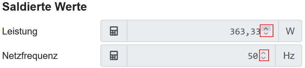

Im Status ist mir allerdings aufgefallen, dass bei den Ausgabewerten die up/down Dreiecke (▵▿)
klickbar angezeigt werden.
Diese haben an dieser Stelle ja keinerlei Funktion.

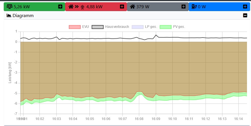

Allerdings wird der PV Ertrag in der Grafik negativ angezeigt. Ist dies so gewollt?
In der 1.9x wird dieser ja positiv dargestellt.
Was meinst Du damit?
Ist erstmal so. Alle Daten werden so angezeigt, wie sie vom Backend kommen. In 1.9 wurden dann speziell für PV alles mit -1 multipliziert. Ich bin davon kein Freund, weil das dann in jedem Theme immer wieder gemacht werden muss.

Ich meine damit, ob die klickbaren Felder hinter dem angezeigten Wert (im Bild Rot eingekastelt) nicht wegfallen sollten.
Diese sind ja Anzeigewerte, welche über die Pfeile ja nicht manipuliert werden können.
Die Pv Leistung im negativen Bereich find ich ebenfalls besser.
Dann sind im positiven ausschließlich Verbräuche oben und die Ezeugung / Export unten.
