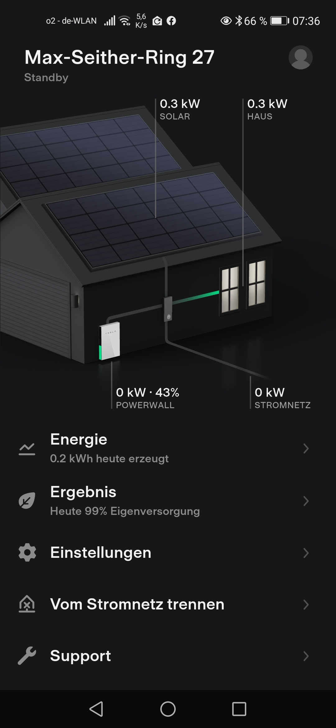

Die OpenWB zeigt mir einen aktuellen Verbrauch von 31 Watt an. Die Tesla App (Powerwall) sagt mir jedoch 300W
Liegt das aktuell noch daran, dass er die Stromerzeugung noch nicht kennt?

Bei der anderen Frage kommt die Gegenfrage: woher bekommt die openWB die Messung am EVU-Punkt? Die Powerwall müsste eine solche Messung bieten, denn sie regelt ja am EVU-Punkt auf Nullbezug, solange noch Strom in der Batterie ist und lädt die Batterie bei Einspisung. Wissen um Stromerzeugung ist dafür nicht notwendig.
Jetzt habe ich nochmal auf das Tesla-App-Bildchen und den prominenten Knopf „vom Stromnetz trennen“ gesehen. Wie stellt sich Tesla eigentlich so eine Internetverbindung vor? Also wie die so bei Stromausfall funktioniert?
