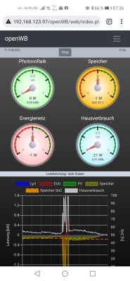

ich habe seit letzter Woche eine series2 die ich gestern Abend angeschlossen und konfiguriert habe.
Mit meinem Wechselrichter (solarEdge) mag OpenWB aktuell noch nicht kommunizieren. In der Konfiguration kann ich nur die IP eingeben. Keine Login-Daten.
Rufe ich die IP auf, erhalte ich jedoch nur eine Fehlerseite.
Hier werde ich mal den Wechselrichter neu starten.
Nun jedoch zu meinem Verständnis Problem.

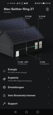

Die OpenWB zeigt mir einen aktuellen Verbrauch von 31 Watt an. Die Tesla App (Powerwall) sagt mir jedoch 300W
Liegt das aktuell noch daran, dass er die Stromerzeugung noch nicht kennt?
Ich habe über Nacht deutliche Stromspitzen und ab 3Uhr einen deutlichen Mehrverbrauch.
Gibt es eine einfache Möglichkeit den Stromverbrauch einzelner Geräte zu messen und zu visualisieren?
Ich habe eine KNX Installation, Luftwärmepumpe (aktuell Warmwasser und kühlen) sowie eine zentrale Lüftungsanlage
Anzeige fehlerhaft, oder Fehlinterpretation

Bei der anderen Frage kommt die Gegenfrage: woher bekommt die openWB die Messung am EVU-Punkt? Die Powerwall müsste eine solche Messung bieten, denn sie regelt ja am EVU-Punkt auf Nullbezug, solange noch Strom in der Batterie ist und lädt die Batterie bei Einspisung. Wissen um Stromerzeugung ist dafür nicht notwendig.
Jetzt habe ich nochmal auf das Tesla-App-Bildchen und den prominenten Knopf „vom Stromnetz trennen“ gesehen. Wie stellt sich Tesla eigentlich so eine Internetverbindung vor? Also wie die so bei Stromausfall funktioniert?
