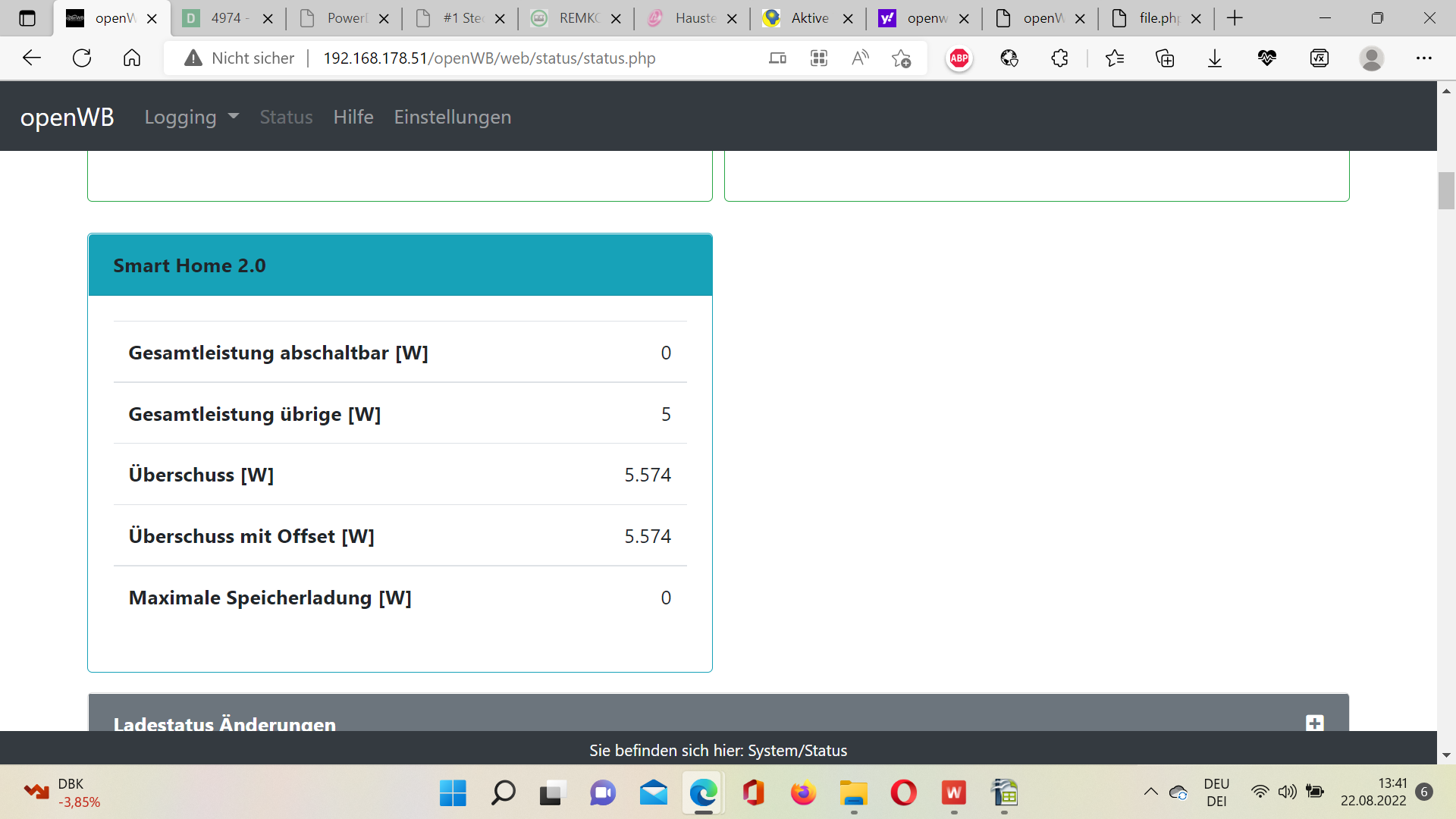

Welche Daten werden unter Status/ PV nun angezeigt? Bitte Screenshot.
Re: PE11+SDM120 zur Leistungserfassung Klimaanlage
Und Status von PV?? Kommen denn Daten vom Kit?
SH2.0 war doch schon erledigt, da i.O.

Mißverstanden:
Es gibt wohl keine Kommunikation über das flex- Kit (Fehlermeldungen im Log).
Du kannst wieder das originale- PV- Kit konfigurieren.
Danach mal bitte nochmal die Startseite und den Status/ PV posten.
Welche Softwareversion ist aktuell installiert?

Also Softwareversion ist die letzte 1.9.274. Hier die weiteren Screens
OK.
Das Verarbeitungsproblem im Kit hat aber nichts mehr mit dem ursprünglichen Thema PE11/ SDM120 zu tun.
Da solltest Du Dich dort mit dran hängen. viewtopic.php?f=9&t=5730
Ich kann hier nicht weiterhelfen, viel Erfolg.
