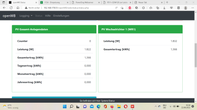

Hallo Forengemeinde!
Nach einem Update von einer älteren Nigtly-Version auf die 1.9.272 war einiges im System verbogen. Das Meiste habe ich inzwischen dank Forum-Hilfe
wieder hinbekommen.
Nun hakt es noch an der korrekten Ausgabe des PV-Kits in die Status-Meldung. Infolgedessen wird auch kein PV-Gesamtertrag und kein Hausverbrauch ausgewiesen. Daten siehe vorigen Beitrag. Wer weis Abhilfe?
Grüße miel13

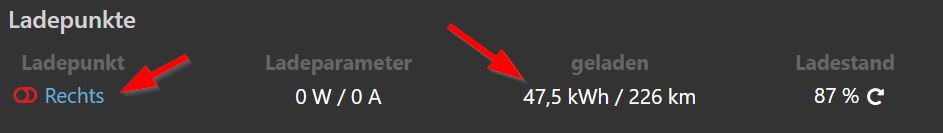

Nach dem Abstecken bleiben die letzten geladenen kWh stehen und werden zur neuen Ladung hinzugezählt (nicht im Ladelog, nur in der GUI):
Das dürfte auch der Grund für diesen Fehler sein:
viewtopic.php?p=69352#p69352

miel13 hat geschrieben: Mo Aug 22, 2022 3:02 pm Hallo Forengemeinde!
wieder hinbekommen.
Grüße miel13
Dazu ein Hinweis an die Entwickler:
Ich hatte hier viewtopic.php?p=70036#p70036 unter Punkt 2 meine Vermutung geäußert, dass ggf. ein Faktorfehler in der (Simcount??)- Berechnung des Gesamtertrags im PV- Kit vorliegen könnte.
@LutzB, könntet Ihr das bitte mal prüfen?

rkaeufl hat geschrieben: Mo Aug 22, 2022 4:14 pm Nach dem Abstecken bleiben die letzten geladenen kWh stehen und werden zur neuen Ladung hinzugezählt (nicht im Ladelog, nur in der GUI):
Bitte immer mit dem Theme "Standard" testen. Die geladene Energie wird zumindest in allen meinen Systemen korrekt verarbeitet. Der Reset erfolgt erst, wenn der Ladepunkt mindestens eine Minute abgesteckt war und dann ein Fahrzeug angesteckt wird.

Re: Rückmeldungen Nightly 1.9.274
Ist die Zahlenfolge "1366.9999837875366" aus folgender Zeile
 2022-08-22 21:28:13: PID: 2880: soc.modules.common.store._api: Saving InverterState(exported=1366.9999837875366,  ......
irgendwo im SDM 630- Display sichtbar, beispielsweise als "Export- kWh"?
