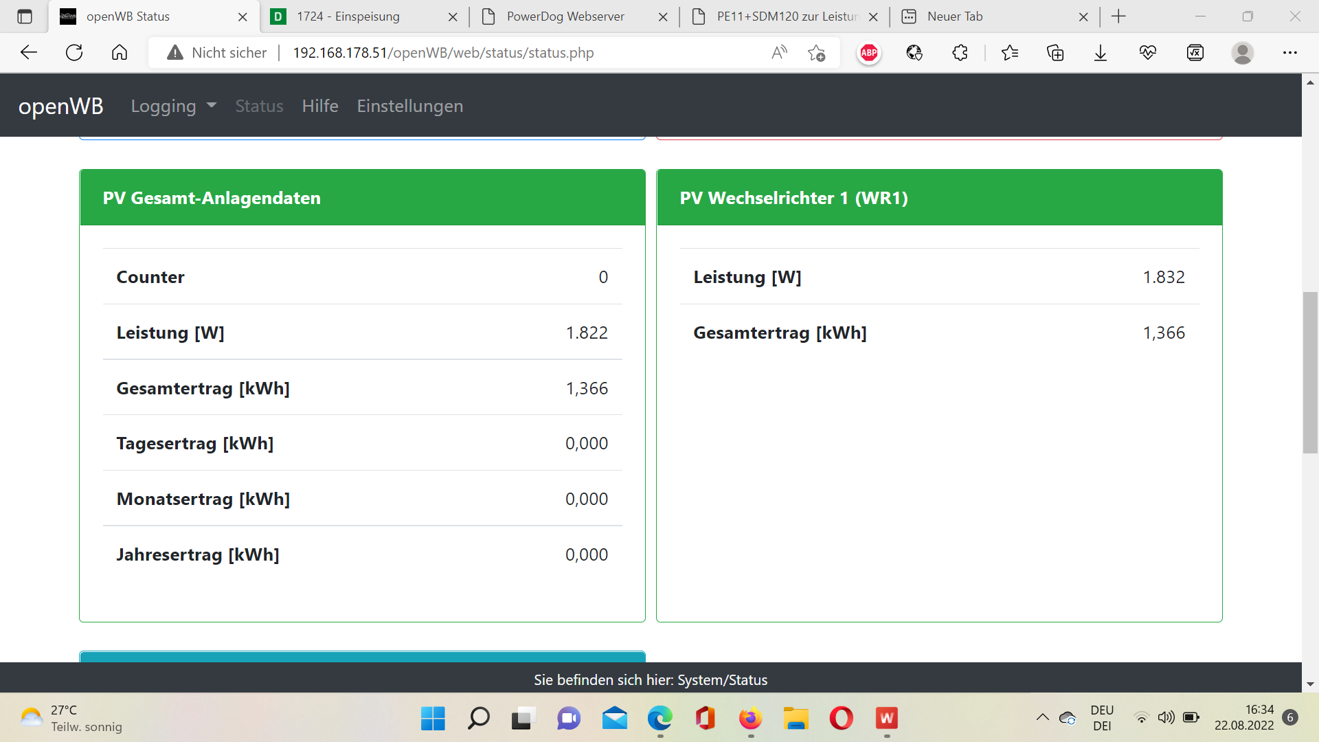

Hallo Forengemeinde!
Nach einem Update von einer älteren Nigtly-Version auf die 1.9.272 war einiges im System verbogen. Das Meiste habe ich inzwischen dank Forum-Hilfe
wieder hinbekommen.
Nun hakt es noch an der korrekten Ausgabe des PV-Kits in die Status-Meldung. Infolgedessen wird auch kein PV-Gesamtertrag und kein Hausverbrauch ausgewiesen. Daten siehe vorigen Beitrag. Wer weis Abhilfe?
Grüße miel13

Dazu ein Hinweis an die Entwickler:miel13 hat geschrieben: Mo Aug 22, 2022 3:02 pm Hallo Forengemeinde!
wieder hinbekommen.
Grüße miel13
Ich hatte hier viewtopic.php?p=70036#p70036 unter Punkt 2 meine Vermutung geäußert, dass ggf. ein Faktorfehler in der (Simcount??)- Berechnung des Gesamtertrags im PV- Kit vorliegen könnte.
@LutzB, könntet Ihr das bitte mal prüfen?

Bitte immer mit dem Theme "Standard" testen. Die geladene Energie wird zumindest in allen meinen Systemen korrekt verarbeitet. Der Reset erfolgt erst, wenn der Ladepunkt mindestens eine Minute abgesteckt war und dann ein Fahrzeug angesteckt wird.rkaeufl hat geschrieben: Mo Aug 22, 2022 4:14 pm Nach dem Abstecken bleiben die letzten geladenen kWh stehen und werden zur neuen Ladung hinzugezählt (nicht im Ladelog, nur in der GUI):

Das solltest Du mit Debug Mode 2 im Log nachvollziehen können.HSC hat geschrieben: Mo Aug 22, 2022 4:23 pmDazu ein Hinweis an die Entwickler:miel13 hat geschrieben: Mo Aug 22, 2022 3:02 pm Hallo Forengemeinde!

@miel13,
bitte nachliefern, ich hatte es heute schonmal geschrieben, wie es geht: Ich zitiere mich:
"Für Deinen Berechnungsbug bitte mal noch unter Einstellungen/ System/ Debugging den Mode2 auswählen, speichern, 1-2 Minuten warten und aus Status/ DebugLog einige Durchläufe kopieren...."

Hallo, bin wieder da, war heute Abend nicht vor Ort, so daß ich nicht früher reagieren konnte.
Zur Sache: Den Debugging-Ausdruck habe ich schon heute Nachmittag in diesen Thread geladen; ist der 1. Beitrag ganz oben!. Ist wohl untergegangen, da ich ihn nicht besonders herausgestellt hatt.
Kann ich gern aber gleich nochmal machen.
Grüße miel
Grüße miel

Ist die Zahlenfolge "1366.9999837875366" aus folgender Zeile
irgendwo im SDM 630- Display sichtbar, beispielsweise als "Export- kWh"?
2022-08-22 21:28:13: PID: 2880: soc.modules.common.store._api: Saving InverterState(exported=1366.9999837875366, ......VG
