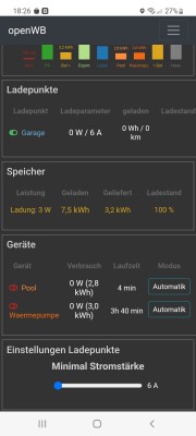

vielleicht wie sich die Anzeige auf dem Startbild von Openwb verhält wenn du jeweils den Button drückst.

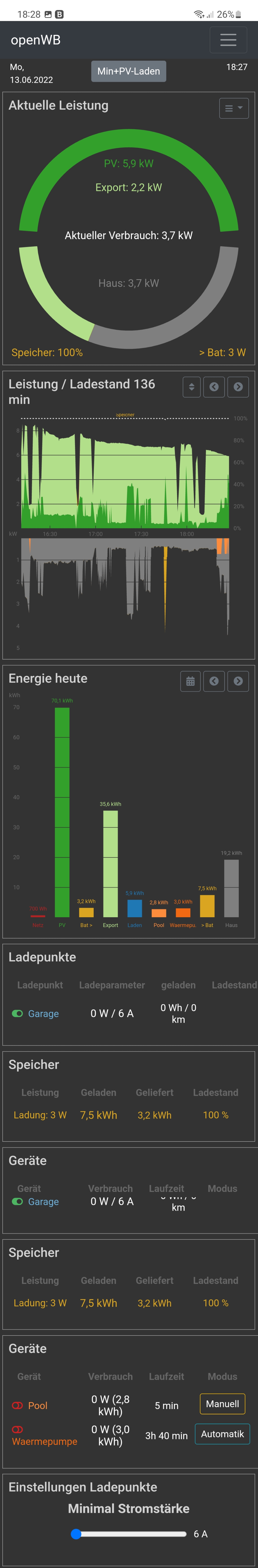

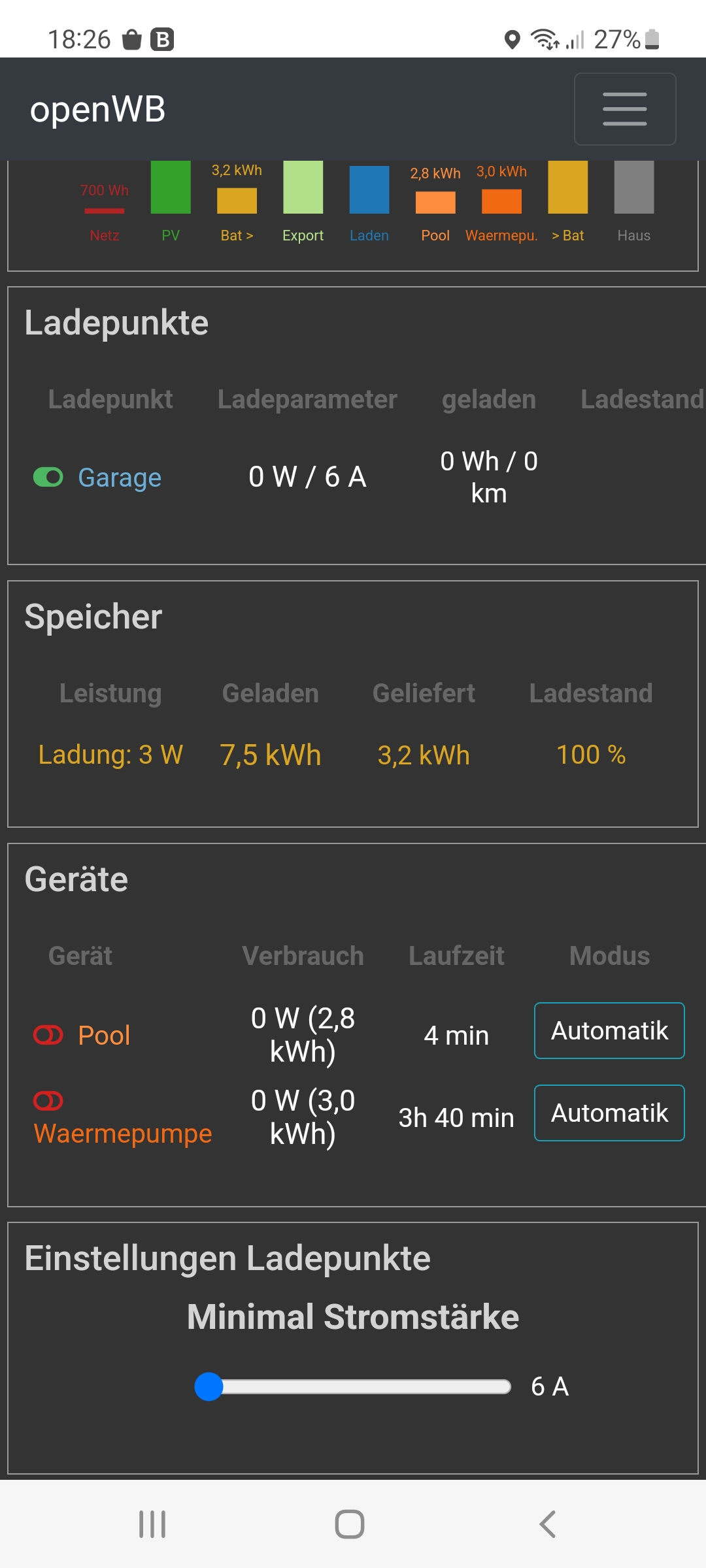

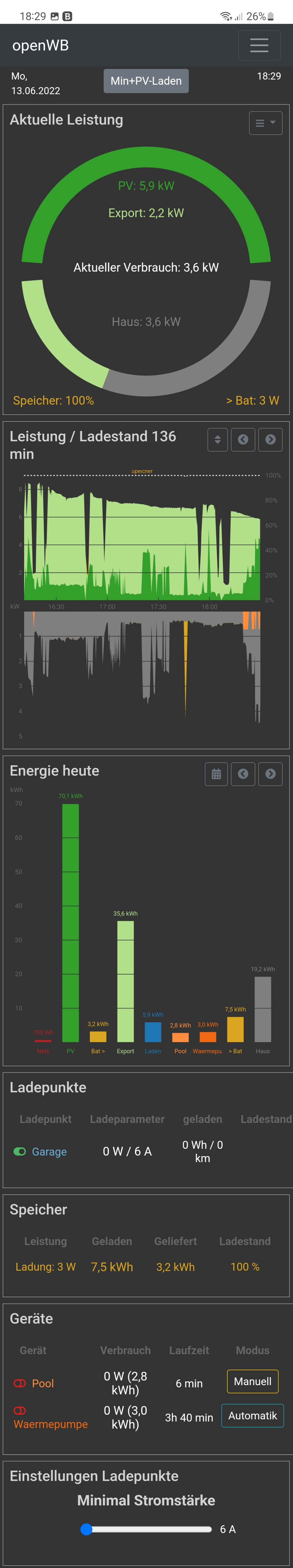

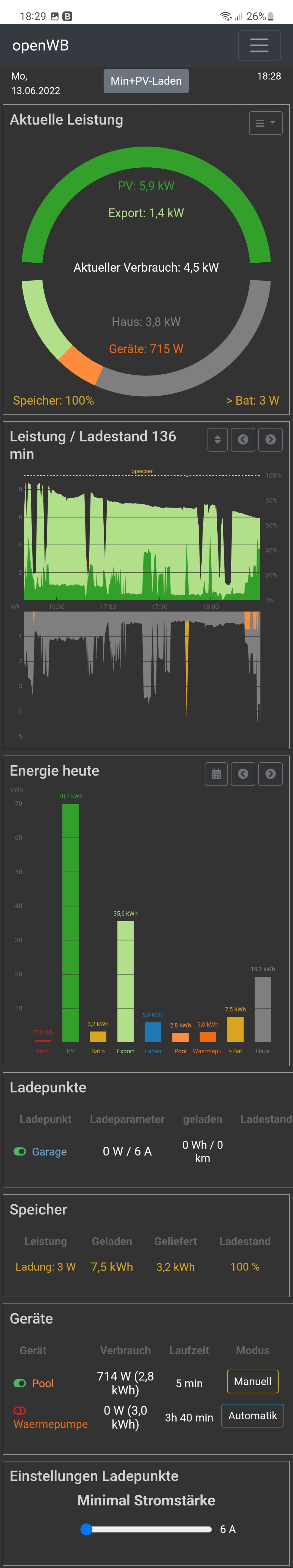

So sieht das ganze jetzt in Aktion aus.
Automatik Modus Einmal Shelly Button gedrückt, Wechsel auf Manuellen Modus Einmal Shelly Button Drücken, Verbraucher an Einmal Shelly Button Drücken, Verbraucher aus Zweimal Shelly Button Drücken, Automatik Modus wieder an
