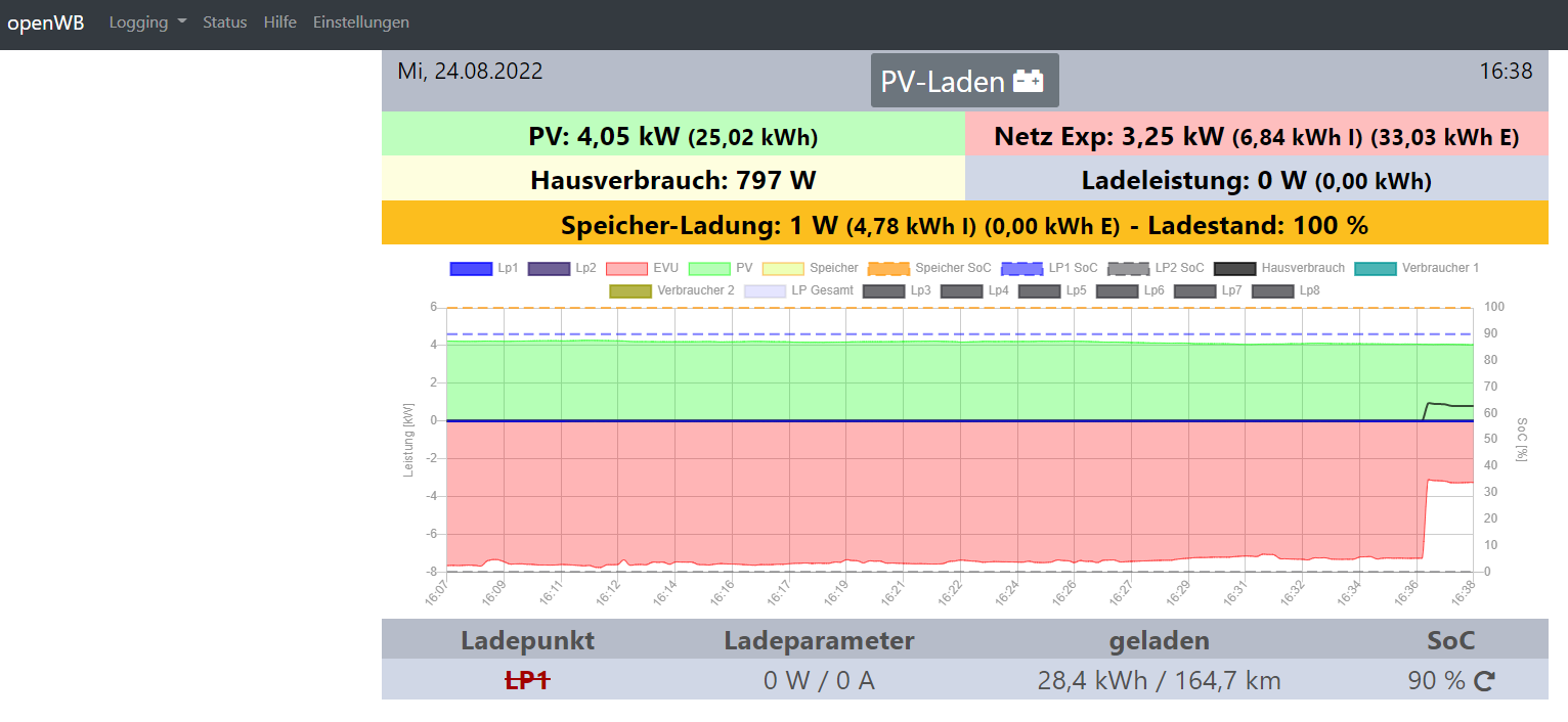

ich habe mich heute etwas gewundert, in der Statistik wenn man die Website aufruft, sieht es bei mir so aus, als würde der Hausverbrauch mit dem externen Verbrauch vertauscht worden zu sein.
Ich habe mal zwei Screenshots gemacht ca. zur selben Zeit soweit das eben möglich ist. Einmal was der Wechselrichter zeigt und einmal was meine OpenWB zeigt Das letzte was ich an der Config geändert habe, war das ich das plugin für den ID3 Soc hinzugenommen habe und seit dem auch versuche mit PV Ladung zu arbeiten.
Gerne kann ich auch bei Bedarf weiter bilder von den Einstellungen liefern. Bin mir eben nicht sicher ob ich da einfach was falsches eingestellt hab.

Deine Angaben sind etwas dürftig.
Welche Geräte sind installiert?
Zeig doch mal die komplette Modulkonfig.
Welche Einbauposition ist am EVU gewählt?

Re: Falsche Anzeigen auf der Startseite? oder doch was falsch konfiguriert
Ein Hausverbrauch von 4W ist praktisch unmöglich. Da würde ich ansetzen...
Voll ins blaue: Als Speichermodul BYD (oder was auch immer dran hängt) konfiguriert anstatt Kostal Plenticore.
openWB Version: 1.9.271
openWB Variante: Standard + derzeit Standalone
Kurz Beschrieben die PV Anlage Kostal Plenticore plus 7.0 mit BYD HVS Premium 5.1 Speicher und KSEM wobei dieser direkt hinter dem 2 Richtungszähler verbaut ist.
EVU Modul: Kostal Plenticore mit EM300/KSEM Pos.1 Glättung aus
PV Modul 1: Kostal Plenticore IP Adresse 192.168.xxx.xx
speicher-Modul Kostal Plenticore mit speicher
SOC Modul VW ID Series1/2 Autoerkennung Abfrage wenn Auto angesteckt nein Intervall Standby 120 Intervall Ladevorgang 20
Ich hoffe das sind jetzt die fehlenden Informationen, konnte leider nicht drauf zugreifen als ich den Post heute morgen erstellt hatte.
Gruß,
Christian
Gruß,
Christian
Am EVU muss Position 2 gewählt werden. Das KSEM ist im Netzbezugszweig montiert.
Das sieht man ja auch schön auf dem Wechselrichter, der gibt ja über 900 Watt als verbrauch raus. Was auch in etwa so hin kommt. Nur darum bin ich ja auch darauf gekommen, das irgendwo noch was nicht richtig sein muss.shesse hat geschrieben: Mi Aug 24, 2022 10:21 am Ein Hausverbrauch von 4W ist praktisch unmöglich. Da würde ich ansetzen...
Hab ich jetzt gerade mal wie von dir beschrieben eingestellt, jetzt sieht es schon besser aus. Wahrscheinlich war es das dann schon. Gruß,HSC hat geschrieben: Mi Aug 24, 2022 2:33 pm Am EVU muss Position 2 gewählt werden. Das KSEM ist im Netzbezugszweig montiert.
