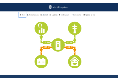

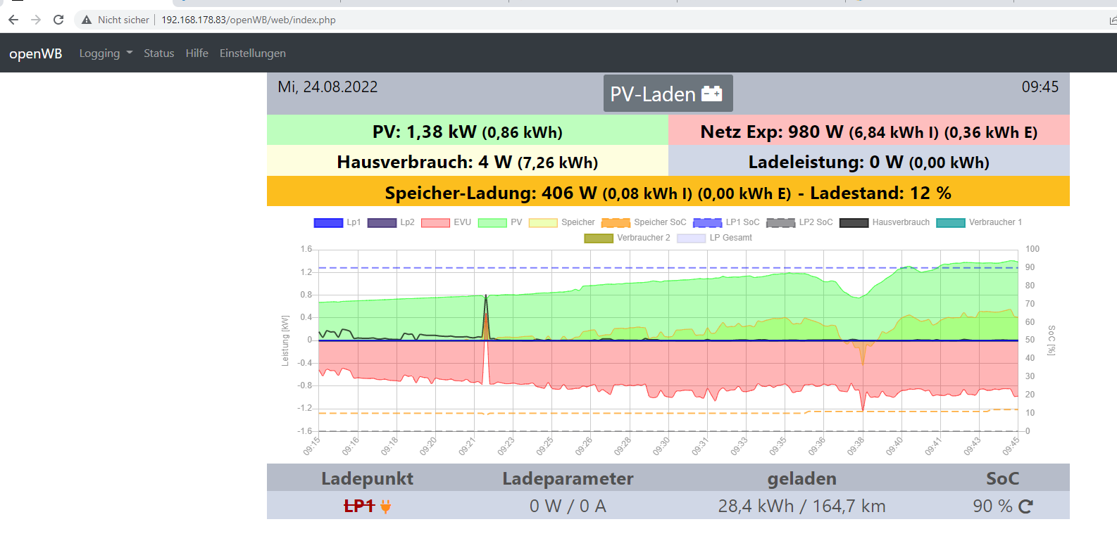

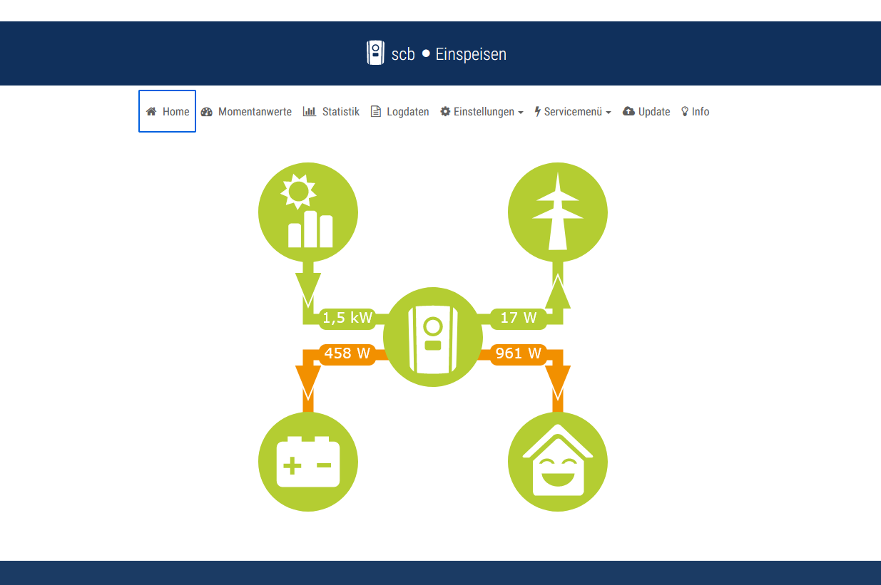

ich habe mich heute etwas gewundert, in der Statistik wenn man die Website aufruft, sieht es bei mir so aus, als würde der Hausverbrauch mit dem externen Verbrauch vertauscht worden zu sein.
Ich habe mal zwei Screenshots gemacht ca. zur selben Zeit soweit das eben möglich ist. Einmal was der Wechselrichter zeigt
und einmal was meine OpenWB zeigt

Ein Hausverbrauch von 4W ist praktisch unmöglich. Da würde ich ansetzen...

shesse hat geschrieben: Mi Aug 24, 2022 10:21 am Ein Hausverbrauch von 4W ist praktisch unmöglich. Da würde ich ansetzen...
Das sieht man ja auch schön auf dem Wechselrichter, der gibt ja über 900 Watt als verbrauch raus. Was auch in etwa so hin kommt. Nur darum bin ich ja auch darauf gekommen, das irgendwo noch was nicht richtig sein muss.
