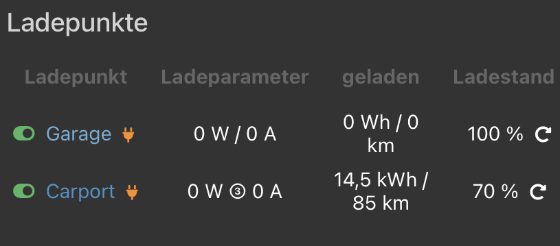

Ich habe dieses Problem auch. Beim LP1 funktioniert die Phasenumschaltung. Und wenn über LP1 Leistung bezogen wird, dann scheint dieser hier die Führung für beide zu übernehmen. Sobald LP2 alleine läuft (also ohne Ladung auf LP1, egal ob mit angestecktem oder abgestecktem Fhzg an LP1) schaltet LP2 nicht mehr die Phasen um. Die Anzeige bei LP2 bleibt auch immer mit der letzten Phasenanzahl bestehen (nach Beendigung des Ladevorgangs). Dies ist auch über MQTT so zu erkennen. Im LP1 verschwindet die Phasenanzahl im Datenpunkt und in LP2 bleibt der Datenpunkt bei der letzten Phasenanzeige.
Siehe Anzeige Ladeparameter.
Ticket ist erstellt. Mal sehen was dort nötig ist.

Nach vier Wochen folgende Info vom Support:
Hallo Herr XXX,
leider verzögert sich aktuell die Ticketbearbeitung bedingt durch die Urlaubszeit und gesundheitliche Ausfälle im Support.
Für die Anzeige der Phasen nach dem Ladeende habe ich gerade einen Fix in der Nightly eingespielt. Das ist jedoch nur ein Anzeigeproblem gewesen ohne weitere Auswirkungen auf die Regelung oder Phasenumschaltung.
Weiterhin wird gerade der Dienst, der auf einer openWB im Modus "nur Ladepunkt" läuft, komplett überarbeitet. Siehe hierzu auch die Vorabversion auf Github: https://github.com/snaptec/openWB/pull/2294
Es wird kurzfristig eine neue Stable Version erscheinen. Danach wird der genannte PullRequest in die nächste Nightly aufgenommen und damit ein paar Einschränkungen und Fehler beseitigt.
Sollte das Problem also weiter bestehen, bitte ich Sie um etwas Geduld, bis die neue Nightly den überarbeiteten Dienst enthält.
Die Info aus dem verlinkten Forumsbeitrag stimmt leider nicht. Auf der Box war niemand vom Support in der fraglichen Zeit tätig.
