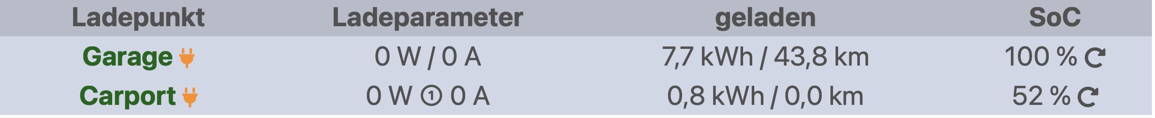

Ich habe dieses Problem auch. Beim LP1 funktioniert die Phasenumschaltung. Und wenn über LP1 Leistung bezogen wird, dann scheint dieser hier die Führung für beide zu übernehmen. Sobald LP2 alleine läuft (also ohne Ladung auf LP1, egal ob mit angestecktem oder abgestecktem Fhzg an LP1) schaltet LP2 nicht mehr die Phasen um. Die Anzeige bei LP2 bleibt auch immer mit der letzten Phasenanzahl bestehen (nach Beendigung des Ladevorgangs). Dies ist auch über MQTT so zu erkennen. Im LP1 verschwindet die Phasenanzahl im Datenpunkt und in LP2 bleibt der Datenpunkt bei der letzten Phasenanzeige.
Siehe Anzeige Ladeparameter.
Ticket ist erstellt. Mal sehen was dort nötig ist.
