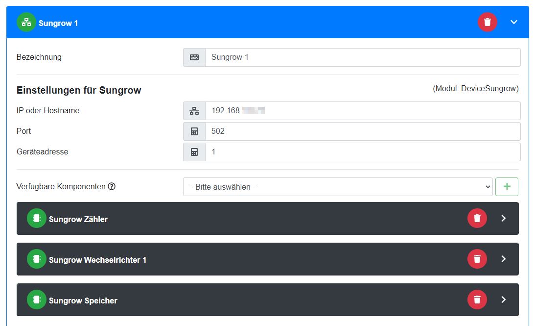

Inzwischen habe ich mich gefragt, wo die Geräteadresse für 2.0 am Besten aufgehoben ist. Das Konzept mit den Geräten und Komponenten kennst Du ja, wenn Du das schon eingerichtet hast. Ein Gerät wird immer für die Verbindung genutzt. Heißt in diesem Fall, dass alles, was unter identischem IP:Port erreicht werden kann, über ein Gerät abgebildet werden kann. Die Geräteadresse ist aktuell auch im Gerät hinterlegt, obwohl er nicht zwingend etwas mit der TCP-Verbindung zu tun hat. Macht es Sinn, die Geräteadresse in die Komponente zu verschieben? Können also bei Sungrow WR, oder Speicher über eine IP mit verschiedenen Geräteadressen angesprochen werden? Warum haben die überhaupt verschiedene Geräteadressen? Sind die intern miteinander verbunden?

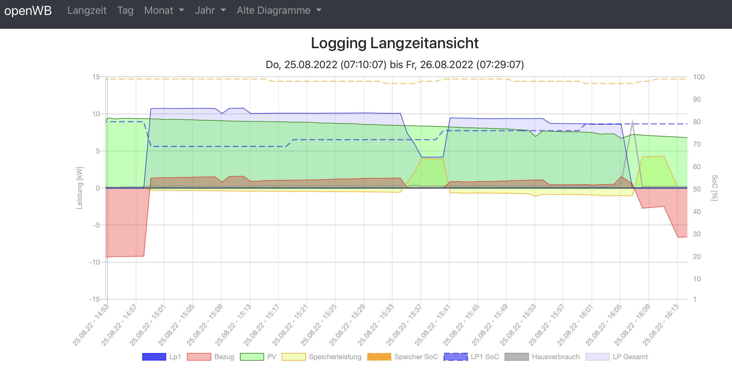

Mir ist folgendes Phänomen erstmalig mit der Nightly 1.9.272 aufgefallen:
Im Lademodus "nur PV" hat die openWB bei fast voller Ladeleistung die Stromstärke nicht (ausreichend) reduziert, obwohl der Bezug aus dem Netz seit über einer halben Stunde bei >1kW lag (ab ca. 15:00 im angehängten Logbild) - und das, obwohl sogar die Abschaltbedingung auf +10W und 600s eingestellt ist, was normalerweise einwandfrei funktioniert.
Der von mir vermutete Auslöser für dieses Verhalten ist, dass zum o.a. Zeitpunkt die PV1 (incl. ~1.2kW Bezug aus der Batterie) bei ihrer max. AC-Leistung von 4.25kW lag und die PV2 aufgrund der aktuellen Einstrahlung "nur" bei ca. ~4.5kW. Meine Einstellung für den max. Bezug aus der Batterie ist jedoch 2kW. Damit war der tatsächliche Bezug aus der Batterie geringer als max. erlaubt, aber trotzdem fand Bezug aus dem Netz statt (aufgrund der "unglücklichen" Kombination von solarer Einstrahlung und Anlagensetup).
Ich weiß nicht, ob ich da einen Denkfehler mache, hätte aber erwartet, dass die openWB ob des längeren, hohen Bezugs aus dem öffentlichen Netz entweder die Ladestromstärke so angepasst hätte, dass kein (längerer) Netzbezug stattfindet oder sogar die Abschaltbedingung gegriffen hätte.

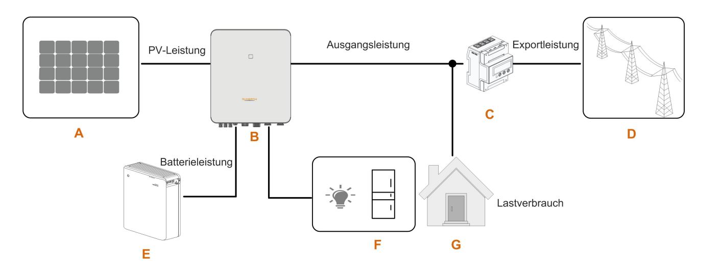

Die Geräteadresse ist am besten beim Wechselrichter aufgehoben, da die angebundenen Komponenten nur darüber erreichbar sind(Modbus Register).
Hier ein Bild zur Verdeutlichung:
B: Wechselrichter mit IP, Port und Geräteadresse
E: Batterie per DC angeschlossen (nur über die Modbus Register erreichbar)
C: EVU (auch nur über die Modbus Register erreichbar)
A: PV Leistung(das selbe)
NUR wenn ein 2. Wechselrichter im System ist, wird dieser mit seiner eigenen IP, Port und Geräteadresse angesprochen. Die dahinterliegenden Komponenten dann wieder über den WR und den entsprechenden Modbus Registern.
Das wäre alles kein Problem, wenn sich nicht die RS485 ID (die ja bei beiden WR unterschiedlich sein muss) auch auf die Modbus/TCP ID (Geräteadresse) auswirken würde.
