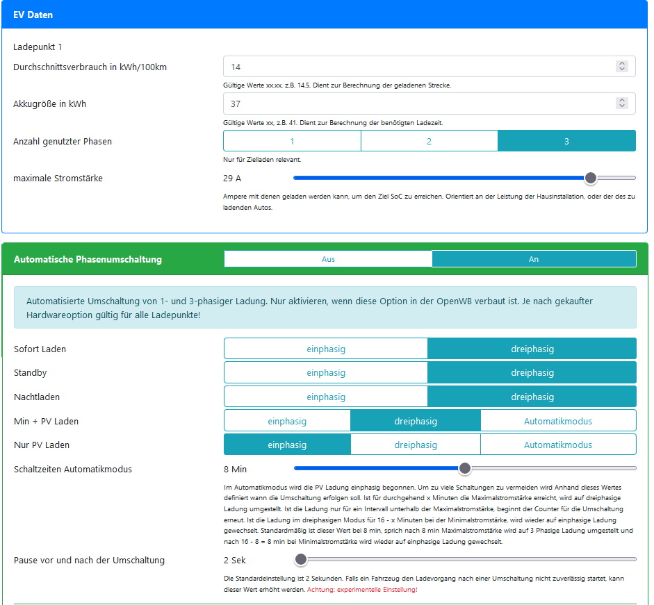

Ich lade bisher meinen Leaf ja einphasig, wunderbar. Nun möchte ich meinen EV6 dreiphasig laden, mit einem eingestellten Mindestwert (also MIN+PV).
meine Einstellungen Foto.
Leider tut's nicht. Der zweite Schütz ist natürlich angeschlossen, schließt aber nicht.
Habe ich falsche Einstellungen? Ich weiss jetzt nicht mehr weiter...
openwb standart series2+/ Version1.9.271 / SolarEdge WR mit Modbuszähler / Kia EV6

Ich habe jetzt ohne abzustecken mal auf "nur PV" gestellt. Kurze Ladeunterbrechung und dann 1 Phasen PV-Ladung. OK
Nach 3min auf "Sofortladen" 10A - Kurze Ladeunterbrechung 3 Phasen Sofortladung. OK
Nach 5min auf "MIN+PV" gestellt - KEINE Ladeunterbrechung 3 Phasen MIN+PV Ladung auch OK
Warum dieses Verhalten ?

Die Ladeunterbrechung kommt immer zur Umschaltung zwischen 1 und 3 Phasen oder anders herum. Im laufenden Ladebetrieb ist glaube ich das zu- oder wegschalten von Phasen nicht zulässig.

Ich wunderte mich, warum das am Anfang mit denselben Einstellungen nicht funktionierte. Es war nirgends ein 3 Phasen-Ladung möglich.
Deshalb dachte ich, meine Einstellungen wären falsch. Ich werde es beobachten... :roll:
