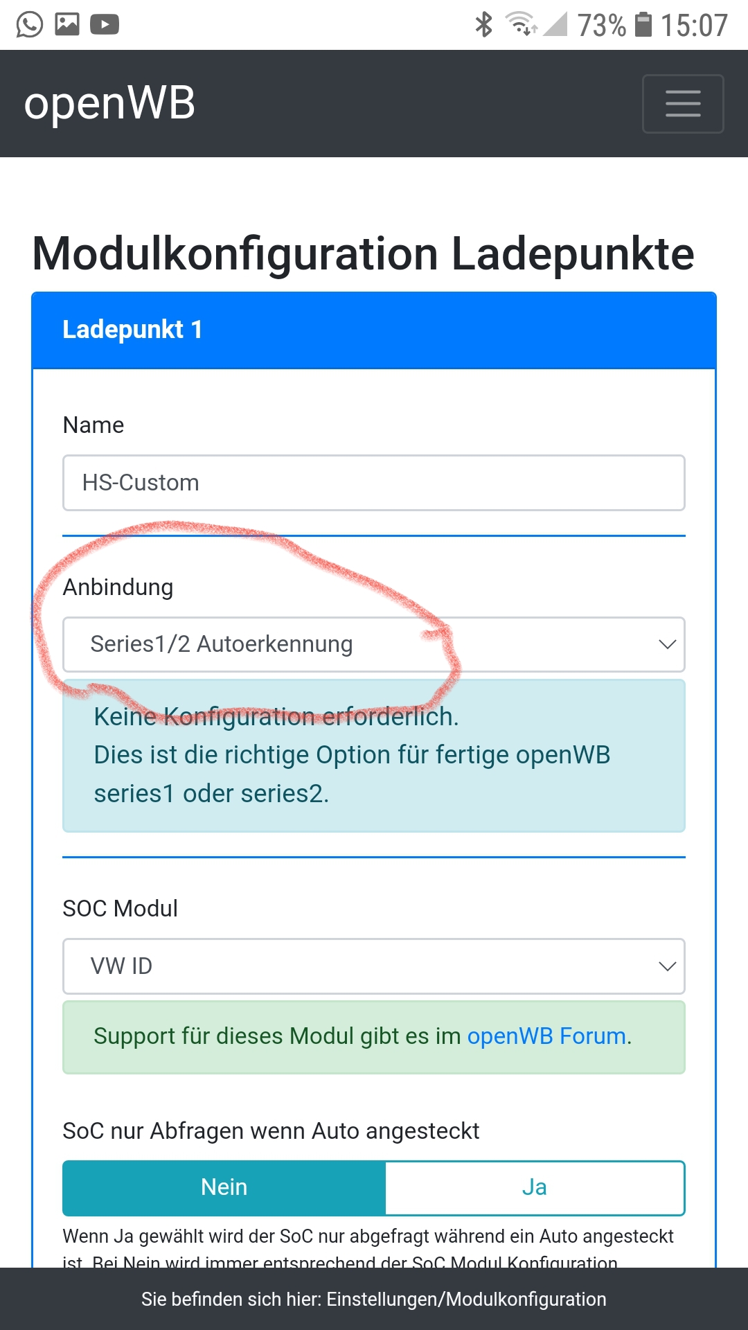

Re: Ladeleistung wird nicht angezeigt
Was wird im Status des LP angezeigt?
Ggf. in Modulkonfig./ LP die Autoerkennung einstellen....
Mit Status meinte ich den Zugriff über den Browser per IP- Adresse der WB, nicht das Display.
Tronity ist nur für die SoC- Abfrage interessant, nicht für die Messung in der Box.
Series1/2 Autoerkennung ist in der Konfig. wählbar bzw. schon voreingestellt oder sollte...

Ich lerne dazu. Aber wo finde ich die Autoerkennung genau?
Hier:
Bitte dann einen Screenshot von Statusseite/ LP einstellen...
