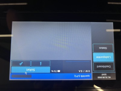

Hallo zusammen, bei mir wird die Ladeleistung der openWB mit Display nicht angezeigt. Die Box lädt, stellt aber nicht um, passt sich also nicht den Gegebenheiten an. Ich musste eine neue SD Karte aufsetzen. Gibt es da vielleicht einen guten Tip?

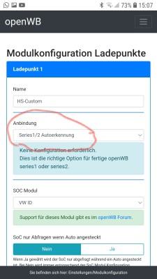

Was wird im Status des LP angezeigt?
Ggf. in Modulkonfig./ LP die Autoerkennung einstellen....

Mit Status meinte ich den Zugriff über den Browser per IP- Adresse der WB, nicht das Display.
Tronity ist nur für die SoC- Abfrage interessant, nicht für die Messung in der Box.
Series1/2 Autoerkennung ist in der Konfig. wählbar bzw. schon voreingestellt oder sollte...

Ich lerne dazu. Aber wo finde ich die Autoerkennung genau?
Re: Ladeleistung wird nicht angezeigt
Hier:

Dankeschön. Werde ich gleich prüfen...

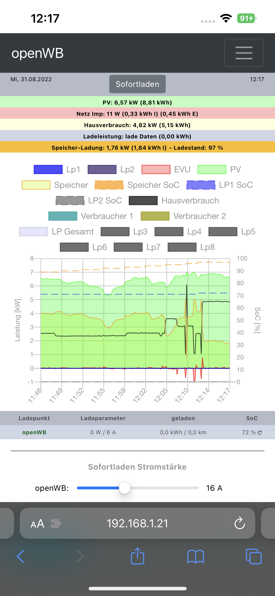

Bitte dann einen Screenshot von Statusseite/ LP einstellen...

Schon erledigt. So sieht es momentan aus.
