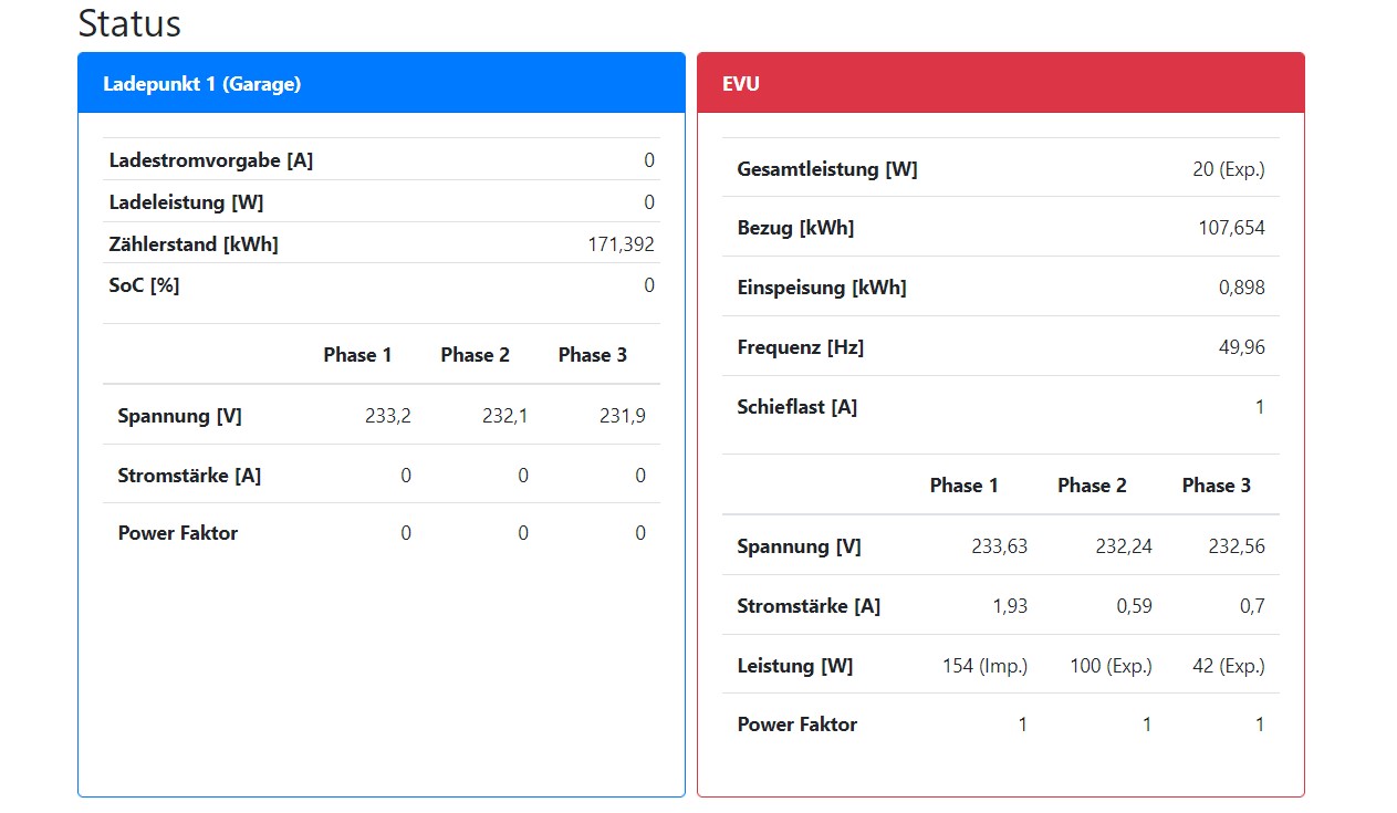

Re: Exportwerte werden nicht mehr angezeigt und negative Einspeisung
Poste mal Deine Statusseite mit EVU, PV und Speicher.
Habe heute schonmal negative Werte im Speicher irgendwo gesehen. Dort gab es dann auch keine Tagessumme des Export mehr...
Ok, sieht soweit normal aus.
Habe hier die gleichen Komponenten...
Ggf. passen die Werte danm ab morgen wieder. Das kann nach update durchaus mal vorkommen.
Weiss nicht, ob in der SW sonst was angepasst wurde, habe hier eine ältere Version stabil laufen.
