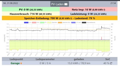

1. Bisher wurden auf der Übersichtsseite bei Netz und Speicher in Klammer Werte für Import (I) und Export (E) angezeigt. Die Exportwerte sind plötzlich nicht mehr da.

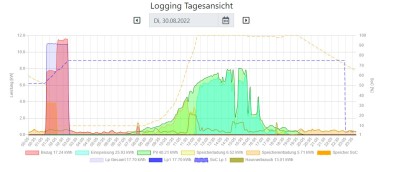

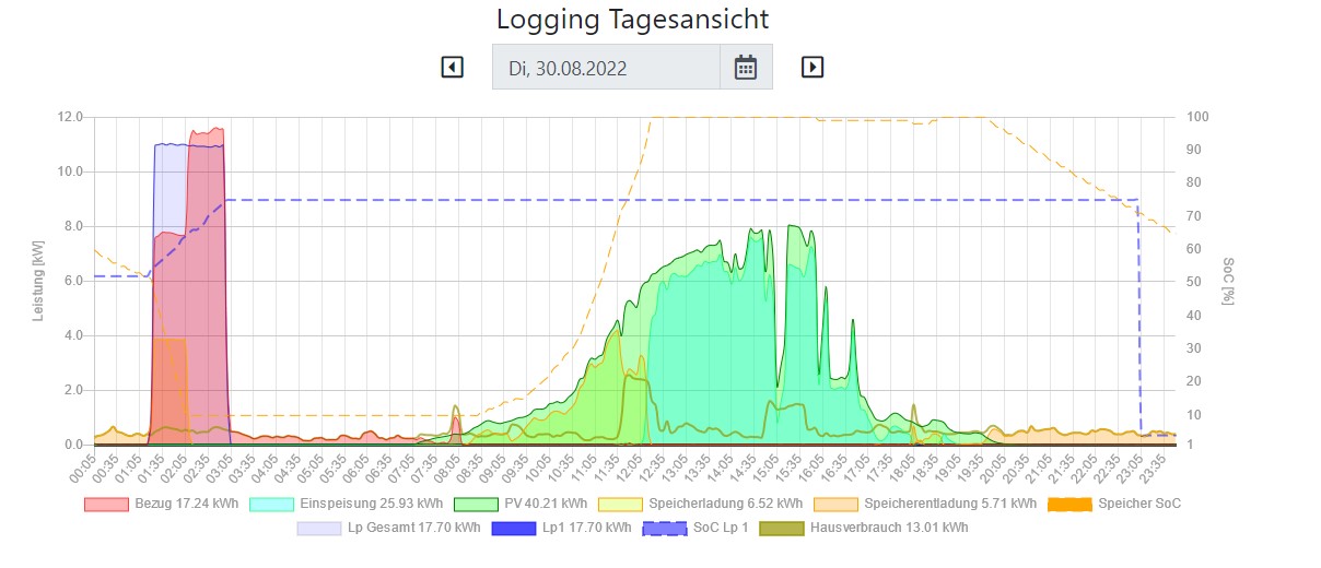

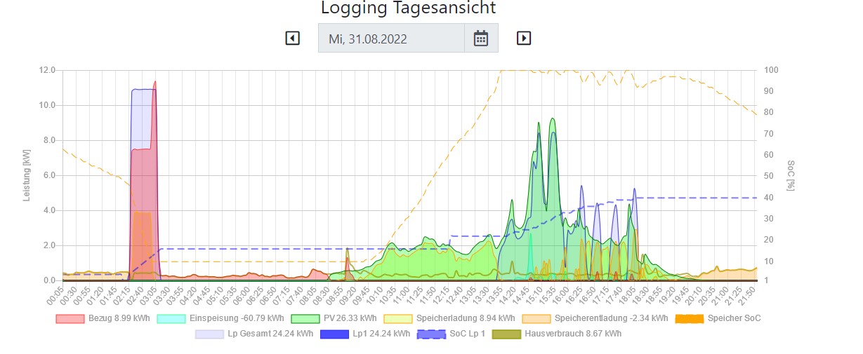

2. Im Tageslog ist die Einspeisung negativ (-60,79 kWh)! Ich habe heute Nacht aus Speicher und Netz geladen und tagsüber zunächst den Speicher wieder gefüllt und dann mit Nutzung des Speichers den PV-Überschuss fast vollständig ins den Auto-Akku schieben lassen. Hat automatisch prima funktioniert, obwohl es heute sehr bewölkt mit stark wechselnden Leistungen war. Auch die Speicherentladung wird negativ angezeigt.

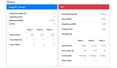

Poste mal Deine Statusseite mit EVU, PV und Speicher.

Re: Exportwerte werden nicht mehr angezeigt und negative Einspeisung
Ok, sieht soweit normal aus.

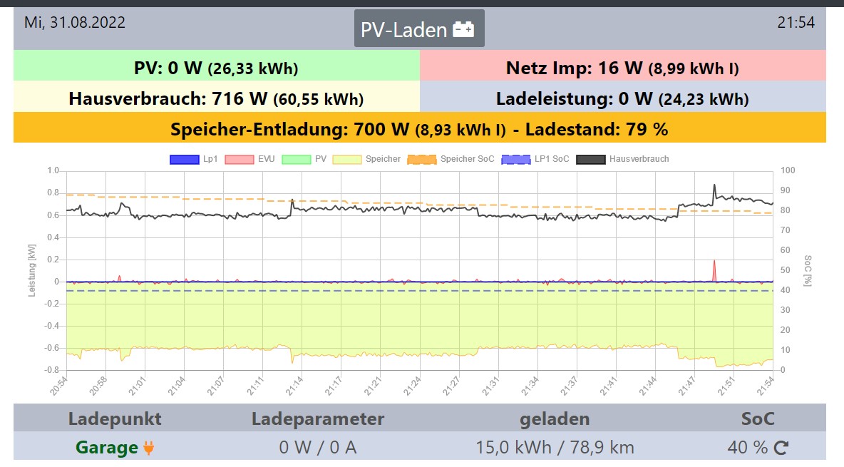

Ggf. dann bei Problemen morgen nochmal die Screens von Startseite und Status einstellen und dazu einen 10Sek.- Durchlauf aus dem DebugLog mit Mode2 als Codeblock (</>).

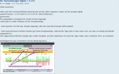

Na endlich mal jemand, der das gleiche Problem, wie ich hat.
Seit der nightly 1.9.272 habe ich dieses Problem: Habe beginnend hiermit, einige viele Posts mit Logs gesendet, aber leider kein Feedback erhalten.
Mit der jetzigen Nightly klappt es ebenso wenig.
Habe deshalb gestern ein Supportticket aufgemacht, in der Hoffnung, dass mir der Support helfen kann.

Heute scheint wieder alles ok zu sein: Exportwerte werden wieder angezeigt und im Tageslog werden auch keine negativen Werte mehr angezeigt (im gestrigen Tageslog immer noch). An den Einstellungen habe ich nichts geändert. Mit dem Update kann es auch nichts zu tun haben, die Fehler waren schon mehrere Stunden vor dem Update vorhanden, nach dem Update hat sich nichts geändert.
