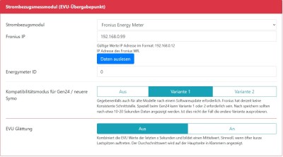

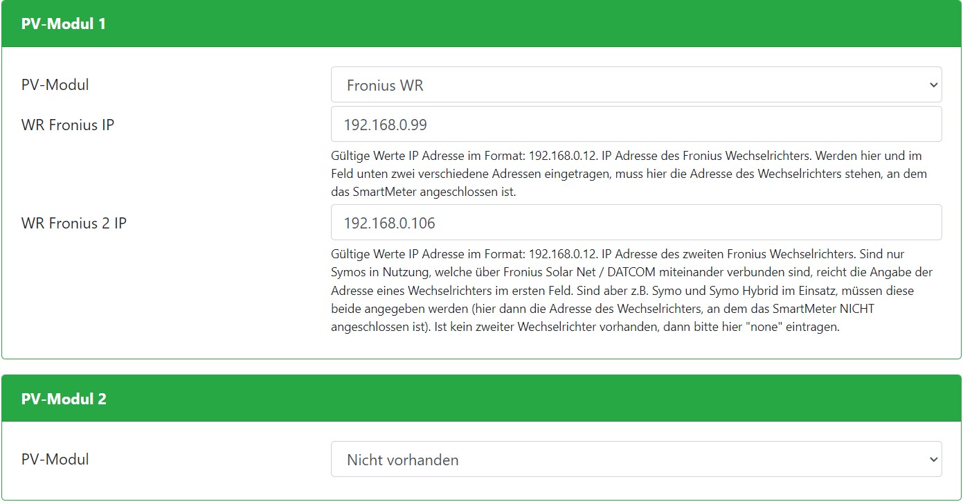

Re: Fronius Smart Meter Werte auslesen statt Gen24
Ich vermute, die IP des 2. WR muss im PV1- Modul eingetragen werden. Siehe dort auch den Hinweistext.

HSC hat geschrieben: Mi Aug 31, 2022 1:06 pm Ich vermute, die IP des 2. WR muss im PV1- Modul eingetragen werden. Siehe dort auch den Hinweistext.
Ah das ist neu seit dem Update! Habe es eingetragen, leider ohne Erfolg.

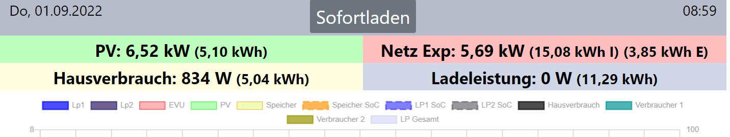

Jetzt funktioniert es, ich habe rumgespielt und nun sieht es so aus.
Bekommt man die Anzeige in Klammern unterdrückt?
Beiträge: 4322
Has thanked: 24 times
Been thanked: 172 times
Kannst Du für Andere bitte auch mal sagen, wie Du die Module jetzt konfiguriert hast?

Lösung: Update auf aktuelle Version, Einstellungen vornehmen und Reboot (Das hat bei mir den gefehlt).
