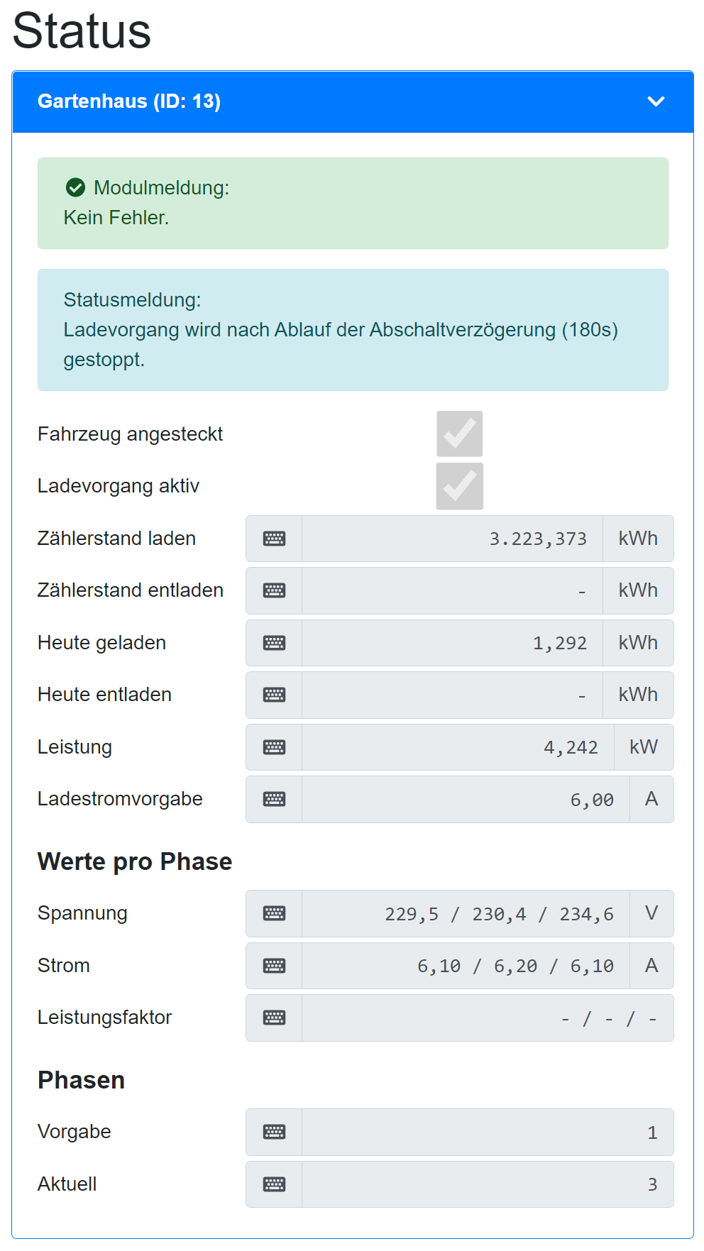

mrinas
Beiträge: 2424
Has thanked: 69 times
Been thanked: 80 times
externer LP hängt wieder auf 3p
Beitrag von mrinas »
Ich hab' gestern meinen externen LP auf die aktuelle stable aktualisiert, vermutlich im Anschluss hieran klemmt die 1p/3p Umschaltung leider wieder. Aktuell gibt es gerade genug Überschuss für einphasige Ladung, allerdings gehts immer gleich mit 3p los. Vorgabe ist lt. Statusseite 1p, es wird korrekt 3p erkannt, allerdings findet keine Umschaltung von 3p auf 1p statt.
2022-09-09 13:49:46,591 - {root:45} - INFO - # ***Start***
2022-09-09 13:49:46,609 - {soc.modules.common.component_context:24} - DEBUG - Update Komponente ['Ladepunkt']

Re: externer LP hängt wieder auf 3p
Beitrag von LenaK »
mrinas hat geschrieben: Fr Sep 09, 2022 11:52 am Ich hab' gestern meinen externen LP auf die aktuelle stable aktualisiert, vermutlich im Anschluss hieran klemmt die 1p/3p Umschaltung leider wieder. Aktuell gibt es gerade genug Überschuss für einphasige Ladung, allerdings gehts immer gleich mit 3p los. Vorgabe ist lt. Statusseite 1p, es wird korrekt 3p erkannt, allerdings findet keine Umschaltung von 3p auf 1p statt.
2022-09-09 13:49:46,611 - {modules.sma_shm.device:50} - DEBUG - Beginning update
2022-09-09 13:49:46,614 - {soc.modules.common.component_context:51} - DEBUG - Update Komponenten ['EnergyMeter 1.0']
2022-09-09 13:49:46,613 - {modules.json.device:57} - DEBUG - Start device reading {'component14': <modules.json.counter.JsonCounter object at 0x747c1220>}
2022-09-09 13:49:46,615 - {soc.modules.common.component_context:51} - DEBUG - Update Komponenten ['Pumpe']
2022-09-09 13:49:46,616 - {modules.json.device:57} - DEBUG - Start device reading {'component15': <modules.json.counter.JsonCounter object at 0x75019ac0>}
2022-09-09 13:49:46,626 - {soc.modules.common.component_context:51} - DEBUG - Update Komponenten ['Trockner']
2022-09-09 13:49:46,629 - {urllib3.connectionpool:227} - DEBUG - Starting new HTTP connection (1): 192.168.178.81:80
2022-09-09 13:49:46,630 - {modules.http.device:57} - DEBUG - Start device reading {'component21': <modules.http.counter.HttpCounter object at 0x747bcf40>}
2022-09-09 13:49:46,638 - {urllib3.connectionpool:227} - DEBUG - Starting new HTTP connection (1): 192.168.178.209:80
2022-09-09 13:49:46,639 - {modules.sma_sunny_boy.device:72} - DEBUG - Start device reading {'component22': <modules.sma_sunny_boy.inverter.SmaSunnyBoyInverter object at 0x747c1808>}
2022-09-09 13:49:46,643 - {soc.modules.common.component_context:24} - DEBUG - Update Komponente ['LP1 (Garage)']
2022-09-09 13:49:46,648 - {modules.sma_sunny_boy.device:72} - DEBUG - Start device reading {'component23': <modules.sma_sunny_boy.inverter.SmaSunnyBoyInverter object at 0x75011808>}
2022-09-09 13:49:46,662 - {urllib3.connectionpool:227} - DEBUG - Starting new HTTP connection (1): 192.168.178.51:80
2022-09-09 13:49:46,668 - {urllib3.connectionpool:452} - DEBUG - http://192.168.178.81:80 "GET /meter/0 HTTP/1.1" 200 119
2022-09-09 13:49:46,672 - {urllib3.connectionpool:452} - DEBUG - http://192.168.178.51:80 "GET /openWB/ramdisk/llkwh HTTP/1.1" 200 8
2022-09-09 13:49:46,674 - {soc.modules.common.req:11} - DEBUG - Get-Response: 5005.365
2022-09-09 13:49:46,675 - {soc.modules.common.req:11} - DEBUG - Get-Response: {"power":0.99,"overpower":0.00,"is_valid":true,"timestamp":1662731387,"counters":[1.080, 1.063, 1.067],"total":4715755}
2022-09-09 13:49:46,677 - {soc.modules.common.component_context:24} - DEBUG - Update Komponente ['WR Haus (neu)']
2022-09-09 13:49:46,678 - {soc.modules.common.component_context:24} - DEBUG - Update Komponente ['WR Garage (neu)']
2022-09-09 13:49:46,678 - {modules.http.api:16} - DEBUG - Antwort auf http://192.168.178.51/openWB/ramdisk/llkwh 5005.365
2022-09-09 13:49:46,689 - {urllib3.connectionpool:452} - DEBUG - http://192.168.178.209:80 "GET /meter/0 HTTP/1.1" 200 87
2022-09-09 13:49:47,102 - {modules.common.simcount:273} - DEBUG - Fortsetzen der Simulation: Importzähler: 177854060Ws, Export-Zähler: 0Ws
2022-09-09 13:49:47,103 - {soc.modules.common.component_context:24} - DEBUG - Update Komponente ['EnergyMeter 1.0']
2022-09-09 13:49:47,110 - {soc.modules.common.store._api:20} - DEBUG - Saving CounterState(voltages=[229.244, 225.812, 227.086], powers=[119.0, 753.6, 1821.4], currents=[0.846, 3.684, 8.087], power_factors=[0.993, 0.976, 0.996], imported=33136925.4, exported=73565955.3, power=2694.0, frequency=50)
2022-09-09 13:49:47,108 - {soc.modules.common.req:11} - DEBUG - Get-Response: {"power":0.00,"is_valid":true,"timestamp":0,"counters":[0.000, 0.000, 0.000],"total":0}
2022-09-09 13:49:47,513 - {modules.common.simcount:273} - DEBUG - Fortsetzen der Simulation: Importzähler: 200932539Ws, Export-Zähler: 0Ws
2022-09-09 13:49:47,519 - {urllib3.connectionpool:227} - DEBUG - Starting new HTTP connection (1): 192.168.178.51:80
2022-09-09 13:49:47,525 - {modules.common.simcount:322} - DEBUG - simcount Berechnungsgrundlage: vergangene Zeit [s]9.98465609550476, vorherige Leistung[W]: 0, aktuelle Leistung[W]: 0
2022-09-09 13:49:47,527 - {modules.common.simcount:322} - DEBUG - simcount Berechnungsgrundlage: vergangene Zeit [s]9.988449335098267, vorherige Leistung[W]: 1, aktuelle Leistung[W]: 0.99
2022-09-09 13:49:47,528 - {modules.common.simcount:334} - DEBUG - simcount Gesamtenergie im Zeitintervall: 0.0
2022-09-09 13:49:47,534 - {modules.common.simcount:334} - DEBUG - simcount Gesamtenergie im Zeitintervall: 9.938507088422776
2022-09-09 13:49:47,535 - {modules.sma_shm.device:67} - DEBUG - All components updated
2022-09-09 13:49:47,538 - {urllib3.connectionpool:452} - DEBUG - http://192.168.178.51:80 "GET /openWB/ramdisk/llaktuell HTTP/1.1" 200 1
2022-09-09 13:49:47,538 - {modules.common.simcount:293} - DEBUG - simcount aufsummierte Energie: Bezug[Ws]: 200932539.0, Einspeisung[Ws]: 0
2022-09-09 13:49:47,545 - {modules.common.simcount:293} - DEBUG - simcount aufsummierte Energie: Bezug[Ws]: 177854069.93850708, Einspeisung[Ws]: 0
2022-09-09 13:49:47,548 - {modules.sma_shm.device:58} - DEBUG - Update complete
2022-09-09 13:49:47,552 - {soc.modules.common.req:11} - DEBUG - Get-Response: 0
2022-09-09 13:49:47,555 - {modules.common.simcount:300} - INFO - simcount Ergebnis: Bezug[Wh]: 55814.59416666667, Einspeisung[Wh]: 0.0
2022-09-09 13:49:47,561 - {modules.common.simcount:304} - DEBUG - simcount Zwischenergebnisse aktuelle Berechnung: Import: 200932539.0 Export: 0 Power: 0
2022-09-09 13:49:47,560 - {modules.http.api:16} - DEBUG - Antwort auf http://192.168.178.51/openWB/ramdisk/llaktuell 0
2022-09-09 13:49:47,557 - {modules.common.simcount:300} - INFO - simcount Ergebnis: Bezug[Wh]: 49403.90831625197, Einspeisung[Wh]: 0.0
2022-09-09 13:49:47,562 - {soc.modules.common.store._api:20} - DEBUG - Saving CounterState(voltages=[230.0, 230.0, 230.0], powers=[0.0, 0.0, 0.0], currents=[0.0, 0.0, 0.0], power_factors=[0.0, 0.0, 0.0], imported=55814.59416666667, exported=0.0, power=0, frequency=50)
2022-09-09 13:49:47,571 - {urllib3.connectionpool:227} - DEBUG - Starting new HTTP connection (1): 192.168.178.51:80
2022-09-09 13:49:47,575 - {soc.modules.common.store._api:20} - DEBUG - Saving InverterState(currents=[0.0, 0.0, 0.0], power=-1193, exported=1952249)
2022-09-09 13:49:47,575 - {modules.common.simcount:304} - DEBUG - simcount Zwischenergebnisse aktuelle Berechnung: Import: 177854069.93850708 Export: 0 Power: 0.99
2022-09-09 13:49:47,596 - {soc.modules.common.store._api:20} - DEBUG - Saving CounterState(voltages=[230.0, 230.0, 230.0], powers=[0.0, 0.0, 0.0], currents=[0.0, 0.0, 0.0], power_factors=[0.0, 0.0, 0.0], imported=49403.90831625197, exported=0.0, power=0.99, frequency=50)
2022-09-09 13:49:47,608 - {urllib3.connectionpool:452} - DEBUG - http://192.168.178.51:80 "GET /openWB/ramdisk/lla1 HTTP/1.1" 200 3
2022-09-09 13:49:47,610 - {soc.modules.common.req:11} - DEBUG - Get-Response: 0.0
2022-09-09 13:49:47,613 - {modules.http.api:16} - DEBUG - Antwort auf http://192.168.178.51/openWB/ramdisk/lla1 0.0
2022-09-09 13:49:47,631 - {urllib3.connectionpool:227} - DEBUG - Starting new HTTP connection (1): 192.168.178.51:80
2022-09-09 13:49:47,641 - {urllib3.connectionpool:452} - DEBUG - http://192.168.178.51:80 "GET /openWB/ramdisk/lla2 HTTP/1.1" 200 3
2022-09-09 13:49:47,643 - {soc.modules.common.req:11} - DEBUG - Get-Response: 0.0
2022-09-09 13:49:47,649 - {modules.http.api:16} - DEBUG - Antwort auf http://192.168.178.51/openWB/ramdisk/lla2 0.0
2022-09-09 13:49:47,658 - {urllib3.connectionpool:227} - DEBUG - Starting new HTTP connection (1): 192.168.178.51:80
2022-09-09 13:49:47,673 - {urllib3.connectionpool:452} - DEBUG - http://192.168.178.51:80 "GET /openWB/ramdisk/lla3 HTTP/1.1" 200 3
2022-09-09 13:49:47,675 - {soc.modules.common.req:11} - DEBUG - Get-Response: 0.0
2022-09-09 13:49:47,677 - {modules.http.api:16} - DEBUG - Antwort auf http://192.168.178.51/openWB/ramdisk/lla3 0.0
2022-09-09 13:49:47,684 - {soc.modules.common.store._api:20} - DEBUG - Saving CounterState(voltages=[230.0, 230.0, 230.0], powers=[0.0, 0.0, 0.0], currents=[0.0, 0.0, 0.0], power_factors=[0.0, 0.0, 0.0], imported=5005.365, exported=0, power=0.0, frequency=50)
2022-09-09 13:49:47,727 - {soc.modules.common.store._api:20} - DEBUG - Saving InverterState(currents=[0.0, 0.0, 0.0], power=-1319, exported=40343822)
2022-09-09 13:49:47,890 - {control.counter:411} - DEBUG - 21306.0W EVU-Leistung, die noch bezogen werden kann.
2022-09-09 13:49:47,892 - {control.chargepoint:681} - DEBUG - EV-Phasenzahl beschränkt die nutzbaren Phasen auf 3
2022-09-09 13:49:47,895 - {control.ev:531} - DEBUG - Anpassen der Sollstromstärke an EV-Vorgaben. Sollstromstärke: 1 neue Sollstromstärke: 6
2022-09-09 13:49:47,895 - {control.ev:459} - DEBUG - Änderung der Sollstromstärke :False, Änderung des Lademodus :False
2022-09-09 13:49:47,897 - {control.chargepoint:853} - DEBUG - LP 13, EV: Tesla (EV-Nr.3): Theoretisch benötigter Strom 6A, Lademodus pv_charging, Submodus: pv_charging, Phasen: 1, Priorität: False, max. Ist-Strom: 6.1

LenaK hat geschrieben: Fr Sep 09, 2022 1:40 pm

Hattest Du das Auto während des Updates abgesteckt? Tritt das Problem auch auf, nachdem Du das Auto abgesteckt hast?
Hm, gute Frage - bin mir nicht sicher ob das Auto während des Updates des externen LP abgesteckt war. Das hab' ich eben nochmal nachgeholt, also abgesteckt, externen LP neu gestartet, bootvorgang abgewartet, angesteckt. Mal sehen was sich jetzt tut.
Update - Neustart des externen LP mit abgestecktem Auto hat leider keinen Unterschied gebracht.
Ladung wird gestartet, Vorgabe 1 Phase, tatsächlich 3 Phasen, keine Bestrebungen des Wechsels von 3p auf 1p für mich zu erkennen.

mrinas
Beiträge: 2424
Re: Feedback 2.0 Alpha 3
Auch wenn ich PV Laden fix auf 1p einstelle bleibt der Ladevorgang bei 3p.

Update 2: Womöglich passt es jetzt wieder, musste fix auf 3 Phasig stellen, Ladestart abwarten, fix auf 1 phasig stellen, abwarten, automatik aktivieren. Nun bekomme ich zumindest wieder die Umschaltmeldung im Status so wie ich das erwarten würde.
Wobei ich ja im Grunde erwartet hätte dass der aktuelle Status (3p) mit der Vorgabe (1p) abgeglichen wird und ggf. die Umschaltung getriggert wird, aber das scheint hier nicht erfolgt zu sein.
