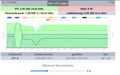

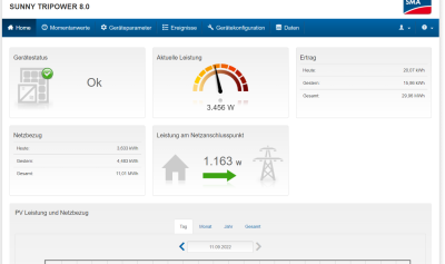

leider stimmt mit etwas mit meiner Open WB nicht mehr.
PV Laden geht nicht, ich muss auf Min+PV einstellen damit überhaupt geladen wird.
Dann wird Netz immer 0Watt angezeigt.

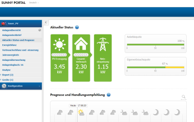

Neu gestartet habe ich auch schon 2x

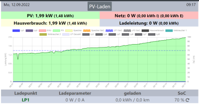

So, habe mal auf die 1.9.275 geupdated.
Leider steht Netz noch immer auf 0Watt und Hausverbrauch der gleiche Wert wie PV Erzeugung.
