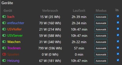

die Daten im Browser gelöscht, nun kann ich SMARTMQ auf 1 setzen und "ja" speichern. Es wird dann die Seite neu geladen und wenn ich erneut öffne, steht ja drin, sollte also passen.
Allerdings sind meine Geräte trotz verbrauch auf Status "rot", woran liegt das?
Exemplarisch Gerät 9, ist bei 3,5,6,7,8 identisch (1 & 4 können schalten & Messen, 2 nur schalten)

Bei meinen Tasmota Geräten sieht es korrekt aus (1.9.275 Stable).
Vermutlich ein Problem mit Shelly Geräten.

ich glaub solangsam da passt seit dem update garnichts mehr, meine WP zeigt es im Verbrauch auch nicht mehr an (steht bei 0kWh).
Oder muss ich sonst noch was umstellen nach dem update? eigentlich habe ich nur auf die Stable geupdated und dann SmartMQ auf Ja gesetzt

Im smarthome log gibt es massenhaft Meldungen wie diese:
failed to connect to device on 192.168.188.231, setting all values to 0
Offensichtlich kann die oWB die shellies nicht erreichen.
Stimmen die IP Addressen?
Falls Fritzbox: sind evtl. einige Geräte im Gastnetz?
Falls das nicht weiterhilft, beschreibe mal Dein Netzwerk (LAN/WLAN) im Detail.
