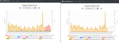

Ich mach mal den Anfang:
Bei der Stable 1.9.277 fehlt der Zeitstempel und der Hash hinter der Versionsnummer. Auch nach 2-maligen Update und Reboot.
Die Probleme:
--> Batterieladung verfälscht PV Leistung und Hausverbrauch
--> separate gemessene Verbraucher verfälschen die PV Leistung aber nicht den Hausverbrauch (Grundlast)
während der Ladephase im Zusammenhang mit einem SMA Sunny Tripower Smart Energie sind unverändert vorhanden.
Beschreibungen bzw. Feststellungen, Screenshots, Log-Dateien sind bereits in diesem Thema https://www.openwb.de/forum/viewtopic.p ... 222#p70222 gesammelt.
Im Tageslog werden die unter SmartHome 2.0 aufgeführten Verbraucher nicht mit im Hausverbrauch berücksichtigt. Dies ist anhand der Batterieentladung in der Nacht gut zu erkennen. Jedes mal wenn einer dieser Verbraucher zuschaltet ist die Batterieentladung größer als der Hausverbrauch. Geht der Verbraucher aus, liegt Hausverbrauch und Batterieentladung auf einer Linie (siehe Screenshot).
PV 1: 8,8 kWp an SMA STP 8.0
PV 2: 8,3 kWp an SMA STP 6.0 SE
Batterie: BYD B-Box HVS 10.2
Steuerung: Sunny HomeManager 2.0
Wallbox: openWB series2 custom
EV: Volvo XC40 PlugIn

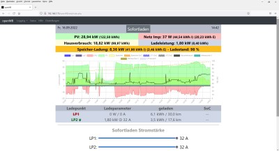

ich habe das Problem, dass in der aktuellen Stable die Ladeleistung je Ladepunkt nicht mehr angezeigt wird.
Das Auto wird geladen, aber die Ladeleistung wird zum Hausverbrauch hinzugezählt.
Dies habe ich bei mehreren Fahrzeugen festgestellt und auch bei 2 unterschiedlichen Boxen (jeweils als 'nur Ladepunkt' konfiguriert).
Im Screenshot wird ein Polestar 2 mit 11 kw (3phasig mit 16A) geladen (wird im Fahrzeug bestätigt).
Die angezeigten Werte zur PV-Produktion sowie Speicherstatus sind korrekt.
Der Hausverbrauch ist um 11 kw zu hoch. Das Auto wurde um 14:36 angesteckt.
Woher die 1,8 kw Ladeleistung kommen, kann ich nicht sagen.
Diese werden auch angezeigt, wenn der Ladestecker abgezogen wird.
Früher wurde der LP dann gesperrt, jetzt ändert sich am Display gar nichts (es bleibt grün mit 1,8 kw).
Ob das Problem auch bei 1.9.275 schon bestanden hat, kann ich leider nicht sagen.
