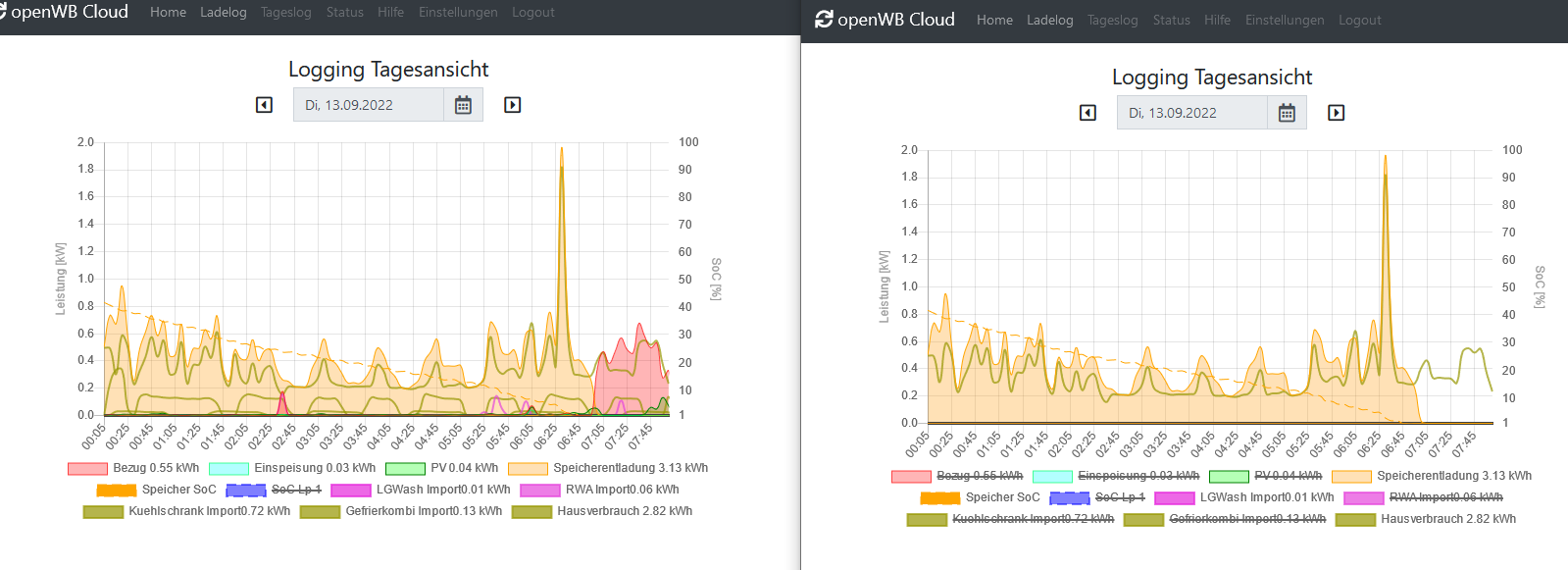

Ich mach mal den Anfang:
Bei der Stable 1.9.277 fehlt der Zeitstempel und der Hash hinter der Versionsnummer. Auch nach 2-maligen Update und Reboot.
Die Probleme:
--> Batterieladung verfälscht PV Leistung und Hausverbrauch
--> separate gemessene Verbraucher verfälschen die PV Leistung aber nicht den Hausverbrauch (Grundlast)
während der Ladephase im Zusammenhang mit einem SMA Sunny Tripower Smart Energie sind unverändert vorhanden.
Beschreibungen bzw. Feststellungen, Screenshots, Log-Dateien sind bereits in diesem Thema https://www.openwb.de/forum/viewtopic.p ... 222#p70222 gesammelt.
Im Tageslog werden die unter SmartHome 2.0 aufgeführten Verbraucher nicht mit im Hausverbrauch berücksichtigt. Dies ist anhand der Batterieentladung in der Nacht gut zu erkennen. Jedes mal wenn einer dieser Verbraucher zuschaltet ist die Batterieentladung größer als der Hausverbrauch. Geht der Verbraucher aus, liegt Hausverbrauch und Batterieentladung auf einer Linie (siehe Screenshot).
PV 1: 8,8 kWp an SMA STP 8.0
PV 2: 8,3 kWp an SMA STP 6.0 SE
Batterie: BYD B-Box HVS 10.2
Steuerung: Sunny HomeManager 2.0
Wallbox: openWB series2 custom
EV: Volvo XC40 PlugIn

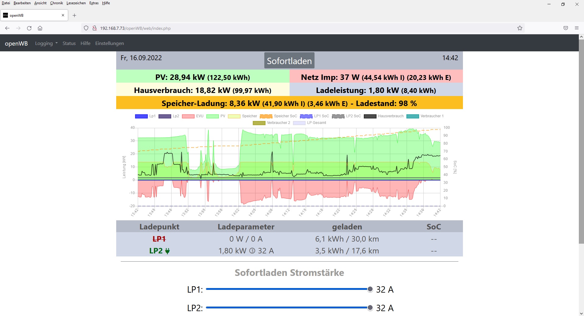

ich habe das Problem, dass in der aktuellen Stable die Ladeleistung je Ladepunkt nicht mehr angezeigt wird.
Das Auto wird geladen, aber die Ladeleistung wird zum Hausverbrauch hinzugezählt.
Dies habe ich bei mehreren Fahrzeugen festgestellt und auch bei 2 unterschiedlichen Boxen (jeweils als 'nur Ladepunkt' konfiguriert).
Im Screenshot wird ein Polestar 2 mit 11 kw (3phasig mit 16A) geladen (wird im Fahrzeug bestätigt).
Die angezeigten Werte zur PV-Produktion sowie Speicherstatus sind korrekt.
Der Hausverbrauch ist um 11 kw zu hoch. Das Auto wurde um 14:36 angesteckt.
Woher die 1,8 kw Ladeleistung kommen, kann ich nicht sagen.
Diese werden auch angezeigt, wenn der Ladestecker abgezogen wird.
Früher wurde der LP dann gesperrt, jetzt ändert sich am Display gar nichts (es bleibt grün mit 1,8 kw).
Ob das Problem auch bei 1.9.275 schon bestanden hat, kann ich leider nicht sagen.

Anbei der Debug-Log:
2022-09-16 14:54:18: PID: 16854: **** Regulation loop needs 7 seconds (LV2) at 55 cleanup /var/www/html/openWB/regel.sh
2022-09-16 14:54:18: PID: 16854: Sofort ladung Ladepunkt 2 erreicht bei 32 A (LV1) at 378 sofortlademodus sofortlademodus.sh
2022-09-16 14:54:18: PID: 16854: Sofort ladung Ladepunkt 1 erhöht auf 8 bei minimal A 8 Ladeleistung zu gering (LV1) at 290 sofortlademodus sofortlademodus.sh
set-currents: setze ladung auf 8A
2022-09-16 14:54:16: PID: 16854: Timing Umschaltung: 480 / 480 (LV1) at 17 u1p3pswitch u1p3p.sh
2022-09-16 14:54:16: PID: 16854: automatische Umschaltung aktiv (LV1) at 16 u1p3pswitch u1p3p.sh
2022-09-16 14:54:16: PID: 16854: Zeit zum abfragen aller Werte 5 Sekunden (LV1) at 176 main /var/www/html/openWB/regel.sh
2022-09-16 14:54:15: PID: 16854: chargestatlp1 0 chargestatlp2 1 chargestatlp3 0 (LV1) at 1300 loadvars loadvars.sh
2022-09-16 14:54:15: PID: 16854: plugstatlp1 0 plugstatlp2 1 plugstatlp3 0 (LV1) at 1299 loadvars loadvars.sh
2022-09-16 14:54:15: PID: 16854: lp1enabled 0 lp2enabled 1 lp3enabled 0 (LV1) at 1298 loadvars loadvars.sh
2022-09-16 14:54:15: PID: 16854: EVU 1:V/5A 2: V/3A 3: V/-5A (LV1) at 1297 loadvars loadvars.sh
2022-09-16 14:54:15: PID: 16854: lla3 0 llv3 233.1 llas13 15 llas23  soclp1 0 soclp2 0 (LV1) at 1296 loadvars loadvars.sh
2022-09-16 14:54:15: PID: 16854: lla2 0 llv2 232.0 llas12 0 llas22  sofortll 32 hausverbrauch 16442 wattbezug -26 uberschuss 26 (LV1) at 1295 loadvars loadvars.sh
2022-09-16 14:54:15: PID: 16854: lla1 0 llv1 232.4 llas11 7 llas21  mindestuberschuss 1500 abschaltuberschuss 5 lademodus 0 (LV1) at 1294 loadvars loadvars.sh
2022-09-16 14:54:15: PID: 16854: pv1watt -6447 pv2watt  pvwatt -6447 ladeleistung 1799 llalt 0 nachtladen 0 nachtladen 0 minimalA 8 maximalA 32 (LV1) at 1293 loadvars loadvars.sh
2022-09-16 14:54:15: PID: 16854: speicherleistung -11820 speichersoc 97 (LV1) at 1288 loadvars loadvars.sh
2022-09-16 14:54:15: PID: 17181: EVU RET: 0 (LV2) at 16 main modules/bezug_powerwall/main.sh
2022-09-16 14:54:15: PID: 32162: legacy run server: Completed running command in 0.16s: ["modules.tesla.device","counter","192.168.7.71","l.eckardt@da-mit.de","XHLBP"]
2022-09-16 14:54:15: PID: 32162: soc.modules.common.store._api: Saving CounterState(power=-26, voltages=[232.55, 232.01, 233.27], powers=[927, 93, -1024], exported=30557901.501324996, frequency=50, imported=70826851.77955915, currents=[5.5635, 3.1365, -5.618], power_factors=[0.0, 0.0, 0.0])
2022-09-16 14:54:15: PID: 32162: soc.modules.common.req: Get-Response: [{"id":0,"location":"site","type":"synchrometerX","cts":[true,true,true,false],"inverted":[false,false,false,false],"connection":{"short_id":"1152100-13-E--JBL19193G3E006","device_serial":"JBL19168C3D061synchrometerX","https_conf":{}},"Cached_readings":{"last_communication_time":"2022-09-16T14:54:15.626980782+02:00","instant_power":-4,"instant_reactive_power":-819,"instant_apparent_power":819.0097679515184,"frequency":0,"energy_exported":30557901.501324996,"energy_imported":70827689.75070655,"instant_average_voltage":402.8865648459047,"instant_average_current":14.318,"i_a_current":5.5635,"i_b_current":3.1365,"i_c_current":5.618,"last_phase_voltage_communication_time":"2022-09-16T14:54:15.526747947+02:00","v_l1n":232.55,"v_l2n":232.01,"v_l3n":233.27,"last_phase_power_communication_time":"2022-09-16T14:54:15.626980782+02:00","real_power_a":927,"real_power_b":93,"real_power_c":-1024,"reactive_power_a":-611,"reactive_power_b":325,"reactive_power_c":-533,"last_phase_energy_communication_time":"0001-01-01T00:00:00Z","serial_number":"JBL19168C3D061","version":"a54352e6706386","timeout":1500000000,"instant_total_current":14.318}}]
2022-09-16 14:54:15: PID: 32162: requests.packages.urllib3.connectionpool: https://192.168.7.71:443 "GET /api/meters/site HTTP/1.1" 200 1140
2022-09-16 14:54:15: PID: 32162: modules.tesla.counter: Firmware: 22.18.3 21c0ad81
2022-09-16 14:54:15: PID: 32162: soc.modules.common.req: Get-Response: {"din":"1152100-13-E--JBL19193G3E006","start_time":"2022-06-29 01:35:44 +0800","up_time_seconds":"1909h18m30.649434254s","is_new":false,"version":"22.18.3 21c0ad81","git_hash":"21c0ad8143c19f2055ab7ffb36eddce08fb6932b","commission_count":0,"device_type":"teg","sync_type":"v2","leader":"","followers":null,"cellular_disabled":false}
2022-09-16 14:54:15: PID: 32162: requests.packages.urllib3.connectionpool: https://192.168.7.71:443 "GET /api/status HTTP/1.1" 200 267
2022-09-16 14:54:15: PID: 32162: soc.modules.common.req: Get-Response: {"site":{"last_communication_time":"2022-09-16T14:54:15.425909767+02:00","instant_power":-26,"instant_reactive_power":-785,"instant_apparent_power":785.4304552282143,"frequency":0,"energy_exported":30557901.501324996,"energy_imported":70826851.77955915,"instant_average_voltage":402.978940888975,"instant_average_current":14.32,"i_a_current":0,"i_b_current":0,"i_c_current":0,"last_phase_voltage_communication_time":"0001-01-01T00:00:00Z","last_phase_power_communication_time":"0001-01-01T00:00:00Z","last_phase_energy_communication_time":"0001-01-01T00:00:00Z","timeout":1500000000,"num_meters_aggregated":1,"instant_total_current":14.32},"battery":{"last_communication_time":"2022-09-16T14:54:15.423088159+02:00","instant_power":11790,"instant_reactive_power":-210,"instant_apparent_power":11791.870080695428,"frequency":50.009,"energy_exported":17419910,"energy_imported":19820380,"instant_average_voltage":234.40000000000003,"instant_average_current":-249,"i_a_current":0,"i_b_current":0,"i_c_current":0,"last_phase_voltage_communication_time":"0001-01-01T00:00:00Z","last_phase_power_communication_time":"0001-01-01T00:00:00Z","last_phase_energy_communication_time":"0001-01-01T00:00:00Z","timeout":1500000000,"num_meters_aggregated":3,"instant_total_current":-249},"load":{"last_communication_time":"2022-09-16T14:54:15.423088159+02:00","instant_power":18288.5,"instant_reactive_power":-1016,"instant_apparent_power":18316.699709554665,"frequency":0,"energy_exported":0,"energy_imported":137370784.12105808,"instant_average_voltage":402.978940888975,"instant_average_current":45.38326484171955,"i_a_current":0,"i_b_current":0,"i_c_current":0,"last_phase_voltage_communication_time":"0001-01-01T00:00:00Z","last_phase_power_communication_time":"0001-01-01T00:00:00Z","last_phase_energy_communication_time":"0001-01-01T00:00:00Z","timeout":1500000000,"instant_total_current":45.38326484171955},"solar":{"last_communication_time":"2022-09-16T14:54:15.425988513+02:00","instant_power":6527,"instant_reactive_power":16,"instant_apparent_power":6527.019610817789,"frequency":0,"energy_exported":99607471.06621882,"energy_imported":105167.2233949008,"instant_average_voltage":402.98471439166684,"instant_average_current":28.295499999999997,"i_a_current":0,"i_b_current":0,"i_c_current":0,"last_phase_voltage_communication_time":"0001-01-01T00:00:00Z","last_phase_power_communication_time":"0001-01-01T00:00:00Z","last_phase_energy_communication_time":"0001-01-01T00:00:00Z","timeout":1500000000,"num_meters_aggregated":1,"instant_total_current":28.295499999999997}}
2022-09-16 14:54:15: PID: 32162: requests.packages.urllib3.connectionpool: https://192.168.7.71:443 "GET /api/meters/aggregates HTTP/1.1" 200 None
2022-09-16 14:54:15: PID: 32162: requests.packages.urllib3.connectionpool: Starting new HTTPS connection (1): 192.168.7.71:443
2022-09-16 14:54:15: PID: 32162: modules.tesla.device: Beginning update
2022-09-16 14:54:15: PID: 32162: modules.tesla.device: Tesla Powerwall Passwort: XHLBP
2022-09-16 14:54:15: PID: 32162: modules.tesla.device: Tesla Powerwall Mail-Adresse: l.eckardt@da-mit.de
2022-09-16 14:54:15: PID: 32162: modules.tesla.device: Tesla Powerwall IP-Adresse: 192.168.7.71
2022-09-16 14:54:15: PID: 32162: legacy run server: Received command ["modules.tesla.device","counter","192.168.7.71","l.eckardt@da-mit.de","XHLBP"]
/var/www/html/openWB/modules/extopenwb/main.sh: Zeile 78: [: None: Ganzzahliger Ausdruck erwartet.
2022-09-16 14:54:13: PID: 17067: BattLeistung: -11820 (LV1) at 28 main modules/speicher_powerwall/main.sh
2022-09-16 14:54:13: PID: 17067: RET: 0 (LV2) at 24 main modules/speicher_powerwall/main.sh
2022-09-16 14:54:13: PID: 32162: legacy run server: Completed running command in 0.16s: ["modules.tesla.device","bat","192.168.7.71","l.eckardt@da-mit.de","XHLBP"]
2022-09-16 14:54:13: PID: 32162: soc.modules.common.store._api: Saving BatState(exported=17419900, power=-11820, soc=97.4542319590243, imported=19820380)
2022-09-16 14:54:13: PID: 32162: soc.modules.common.req: Get-Response: {"percentage":97.4542319590243}
2022-09-16 14:54:13: PID: 32162: requests.packages.urllib3.connectionpool: https://192.168.7.71:443 "GET /api/system_status/soe HTTP/1.1" 200 31
2022-09-16 14:54:13: PID: 32162: soc.modules.common.req: Get-Response: {"site":{"last_communication_time":"2022-09-16T14:54:13.002969849+02:00","instant_power":-5,"instant_reactive_power":-803,"instant_apparent_power":803.0155664742745,"frequency":0,"energy_exported":30557901.463308983,"energy_imported":70826851.77955915,"instant_average_voltage":403.1579194724237,"instant_average_current":14.374,"i_a_current":0,"i_b_current":0,"i_c_current":0,"last_phase_voltage_communication_time":"0001-01-01T00:00:00Z","last_phase_power_communication_time":"0001-01-01T00:00:00Z","last_phase_energy_communication_time":"0001-01-01T00:00:00Z","timeout":1500000000,"num_meters_aggregated":1,"instant_total_current":14.374},"battery":{"last_communication_time":"2022-09-16T14:54:12.982326262+02:00","instant_power":11820,"instant_reactive_power":-240,"instant_apparent_power":11822.436297142818,"frequency":50.016999999999996,"energy_exported":17419900,"energy_imported":19820380,"instant_average_voltage":234.6,"instant_average_current":-249.4,"i_a_current":0,"i_b_current":0,"i_c_current":0,"last_phase_voltage_communication_time":"0001-01-01T00:00:00Z","last_phase_power_communication_time":"0001-01-01T00:00:00Z","last_phase_energy_communication_time":"0001-01-01T00:00:00Z","timeout":1500000000,"num_meters_aggregated":3,"instant_total_current":-249.4},"load":{"last_communication_time":"2022-09-16T14:54:12.982326262+02:00","instant_power":18334,"instant_reactive_power":-1018.75,"instant_apparent_power":18362.28219918483,"frequency":0,"energy_exported":0,"energy_imported":137370768.72837895,"instant_average_voltage":403.1579194724237,"instant_average_current":45.4759763221123,"i_a_current":0,"i_b_current":0,"i_c_current":0,"last_phase_voltage_communication_time":"0001-01-01T00:00:00Z","last_phase_power_communication_time":"0001-01-01T00:00:00Z","last_phase_energy_communication_time":"0001-01-01T00:00:00Z","timeout":1500000000,"instant_total_current":45.4759763221123},"solar":{"last_communication_time":"2022-09-16T14:54:13.00234088+02:00","instant_power":6508,"instant_reactive_power":19,"instant_apparent_power":6508.027735036168,"frequency":0,"energy_exported":99607465.6355237,"energy_imported":105167.2233949008,"instant_average_voltage":403.18101348319135,"instant_average_current":28.258499999999998,"i_a_current":0,"i_b_current":0,"i_c_current":0,"last_phase_voltage_communication_time":"0001-01-01T00:00:00Z","last_phase_power_communication_time":"0001-01-01T00:00:00Z","last_phase_energy_communication_time":"0001-01-01T00:00:00Z","timeout":1500000000,"num_meters_aggregated":1,"instant_total_current":28.258499999999998}}
2022-09-16 14:54:13: PID: 32162: requests.packages.urllib3.connectionpool: https://192.168.7.71:443 "GET /api/meters/aggregates HTTP/1.1" 200 None
2022-09-16 14:54:12: PID: 32162: requests.packages.urllib3.connectionpool: Starting new HTTPS connection (1): 192.168.7.71:443
2022-09-16 14:54:12: PID: 32162: soc.modules.common.component_context: Update Komponenten ['Tesla Speicher']
2022-09-16 14:54:12: PID: 32162: modules.tesla.device: Beginning update
2022-09-16 14:54:12: PID: 32162: modules.tesla.device: Tesla Powerwall Passwort: XHLBP
2022-09-16 14:54:12: PID: 32162: modules.tesla.device: Tesla Powerwall Mail-Adresse: l.eckardt@da-mit.de
2022-09-16 14:54:12: PID: 32162: modules.tesla.device: Tesla Powerwall IP-Adresse: 192.168.7.71
2022-09-16 14:54:12: PID: 32162: legacy run server: Received command ["modules.tesla.device","bat","192.168.7.71","l.eckardt@da-mit.de","XHLBP"]
2022-09-16 14:54:12: PID: 17067: Speicher IP: 192.168.7.71 (LV2) at 19 main modules/speicher_powerwall/main.sh
2022-09-16 14:54:12: PID: 17067: Speicher Passwort: XHLBP (LV2) at 18 main modules/speicher_powerwall/main.sh
2022-09-16 14:54:12: PID: 17067: Speicher User: l.eckardt@da-mit.de (LV2) at 17 main modules/speicher_powerwall/main.sh
2022-09-16 14:54:12: PID: 17067: Speicher Login erforderlich: 1 (LV2) at 16 main modules/speicher_powerwall/main.sh
2022-09-16 14:54:12: PID: 32162: legacy run server: Completed running command in 0.09s: ["modules.solaredge.device","inverter","192.168.7.72","","1","none","none","none","0","0","0","0","n
2022-09-16 14:54:12: PID: 32162: soc.modules.common.store._api: Saving InverterState(power=-6447.0, exported=102395128.0, currents=[-9.28, -9.39, -9.25])
2022-09-16 14:54:12: PID: 32162: soc.modules.common.component_context: Update Komponente ['Solaredge Wechselrichter']
2022-09-16 14:54:12: PID: 32162: modules.solaredge.device: Solaredge Bat-WR-gleiche IP: 0, Externer WR: 0, 2. Speicher: 0, Speicherleistung subtrahieren: 0 2. IP: none, Num: 1
2022-09-16 14:54:12: PID: 32162: modules.solaredge.device: Solaredge Slave-IDs: [1, none, none, none]
2022-09-16 14:54:12: PID: 32162: modules.solaredge.device: Solaredge IP: 192.168.7.72:
2022-09-16 14:54:12: PID: 32162: legacy run server: Received command ["modules.solaredge.device","inverter","192.168.7.72","","1","none","none","none","0","0","0","0","n
2022-09-16 14:54:11: PID: 16854: **** Regulation loop start **** (LV1) at 70 main /var/www/html/openWB/regel.sh
