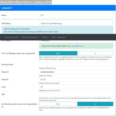

Mir ist schon seit längerer Zeit aufgefallen, dass beim Sofortladen auf SoC dieser nur sehr verzögert aktualisiert wird, d.h. die Ladung dann über den gewählten SoC deutlich hinausschiest, in der Regel sind es ca. 5% (+2,5kWh). Hatte ich gestern, 36 zu 40 und dann später 45 zu 50%. Bei 11kW Ladeleistung entspricht dies einem groben Verzug von ca. 15min!
Wie ist das bei euch so? Die SoC-Abfrage im nicht angesteckten Modus ist ja zweitrangig, aber während der Ladung sollte diese dann doch in kürzeren Abständen erfasst werden, ansonsonsten ist das SoC-Laden ja relativ witzlos.
Bug? Einstellungssache? Lösungsvorschläge?

Man kann die Abfragefrequenz bei Modulkonfiguration :: Ladepunkte einstellen.
Default sollte IMHO 10 min sein.
Vielleicht ist ja die Einstellung "Kombiniere SoC Modul und manuelle Berechnung" hilfreich.

Deine Einstellungen scheinen mir nicht sehr passend. Vor allem: Warum bei nicht eingesteckt abfragen?
Schau mal hier nach:
https://github.com/snaptec/openWB/wiki/ ... gurationen
Der Abschnitt "Welches SoC Modul kann verwendet werden?" erklärt einiges.
Meine openWB ist auch 1.9.271, ich bin nach der genannten Beschreibung für die client-schlüssel vorgegangen und habe das passende Modul mit manueller Berechnung kombiniert.
Mit meinen Einstellungen bzgl. Kapaziät und Effizienz funktioniert es beinahe exakt.

Warum nicht? Ich will nur auf dem PC den Ladezustand sehen können, um mir die Renault-App zu sparen, die Ladeplanung, d.h. ob nur PV reichen würde, ... Dann ist das bequer als in der App. Was spricht dagegen?
Warum sollen meine Einstellungen nicht sehr passend sein? Ich habe - da wir eine Zoe fahren - eben das "My-Renault" SoC-Modul gentutz. Welches sollte ich denn sonst nutzen?M_aus_BW hat geschrieben: Do Sep 15, 2022 1:05 pm Deine Einstellungen scheinen mir nicht sehr passend.

Ich brauche ja auch keine Berechnung, sondern lediglich eine brauchbare SoC-Abfrage, die das Modul für Renault ja liefert, eben nur wie erwähnt verzögert. Warum ich die 2,5kWh erwähnt habe - da die 5% halt doch einiges ausmachen. Wegen Peanuts hätte ich das nicht gepostet, je kWh hin oder her wäre egal.

vielleicht verstehe ich dich nicht richtig.
Unabhängig von der App kannst du Daten deines Autos nur über die Wallbox, mit der du ja alles steuern kannst, auf deinem PC erhalten. Wenn du diese dann nur "wenn nicht eingesteckt" erhalten willst - wie soll das funktionieren? In der Erläuterung zu diesem Punkt steht "...wird der SoC nur abgefragt während ein Auto angesteckt ist".
Wenn es dann zu Verzögerungen kommt, sollte das an der Zoe liegen. Sofern das Auto - im Gegensatz zu anderen Herstellern - dann eine funktionierende API geliefert hat, sollte es keine Probleme geben.
Was meinen Hinweis auf die Client-IDs angeht ist der dann auch erledigt. Übrigens habe ich übereilt deine Zoe dem Sammelsurium PSA zugeschlagen gehabt; mein Fehler.
Michael
