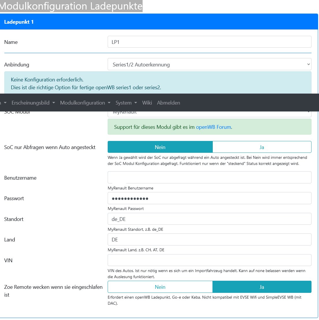

Mir ist schon seit längerer Zeit aufgefallen, dass beim Sofortladen auf SoC dieser nur sehr verzögert aktualisiert wird, d.h. die Ladung dann über den gewählten SoC deutlich hinausschiest, in der Regel sind es ca. 5% (+2,5kWh). Hatte ich gestern, 36 zu 40 und dann später 45 zu 50%. Bei 11kW Ladeleistung entspricht dies einem groben Verzug von ca. 15min!
Wie ist das bei euch so? Die SoC-Abfrage im nicht angesteckten Modus ist ja zweitrangig, aber während der Ladung sollte diese dann doch in kürzeren Abständen erfasst werden, ansonsonsten ist das SoC-Laden ja relativ witzlos.
Bug? Einstellungssache? Lösungsvorschläge?

Man kann die Abfragefrequenz bei Modulkonfiguration :: Ladepunkte einstellen.
Default sollte IMHO 10 min sein.
Vielleicht ist ja die Einstellung "Kombiniere SoC Modul und manuelle Berechnung" hilfreich.

Deine Einstellungen scheinen mir nicht sehr passend. Vor allem: Warum bei nicht eingesteckt abfragen?

Warum nicht? Ich will nur auf dem PC den Ladezustand sehen können, um mir die Renault-App zu sparen, die Ladeplanung, d.h. ob nur PV reichen würde, ... Dann ist das bequer als in der App. Was spricht dagegen?
Warum sollen meine Einstellungen nicht sehr passend sein? Ich habe - da wir eine Zoe fahren - eben das "My-Renault" SoC-Modul gentutz. Welches sollte ich denn sonst nutzen?M_aus_BW hat geschrieben: Do Sep 15, 2022 1:05 pm Deine Einstellungen scheinen mir nicht sehr passend.

vielleicht verstehe ich dich nicht richtig.
Unabhängig von der App kannst du Daten deines Autos nur über die Wallbox, mit der du ja alles steuern kannst, auf deinem PC erhalten. Wenn du diese dann nur "wenn nicht eingesteckt" erhalten willst - wie soll das funktionieren? In der Erläuterung zu diesem Punkt steht "...wird der SoC nur abgefragt während ein Auto angesteckt ist".
Wenn es dann zu Verzögerungen kommt, sollte das an der Zoe liegen. Sofern das Auto - im Gegensatz zu anderen Herstellern - dann eine funktionierende API geliefert hat, sollte es keine Probleme geben.

Das Problem habe ich auch.
Vermutlich kann der SOC bei Renault nicht mit einer höheren Frequenz abgefragt werden, weil die Anfragen sonst geblockt würden.
Lösung wäre vermutlich, wenn man in das SOC Modul eine Berechnung mit einbauen würde, ähnlich dem manuellen SOC Modul. Dann könnte das Modul je nach geladener Menge den aktuellen SOC "schätzen" und den SOC aus der API nur zum neu kalibrieren verwenden. Das würde das ganze erheblich genauer machen.

Kann ich so nicht bestätigen, per App gehen rel. viele Abfragen. Erst wenn man wirklich mehrmals in der Minute abfrägt, gelangt man ans Limi.corwin42 hat geschrieben: Fr Sep 16, 2022 5:44 am Das Problem habe ich auch.
Den letzten Vorschlag halte ich doch für zu aufwendig, dafür dass es nur ein kleines Mini-Features ist.
Letztlich würde es ja schon reichen, wenn der Zyklus selber einstellbar ist - oder besser: Wenn SoC-Laden 50% eingestellt ist, halt langsamer aktualisieren, und ab z.B. 47% dann in kleinerem Zyklus. Fertig die Geschichte.
