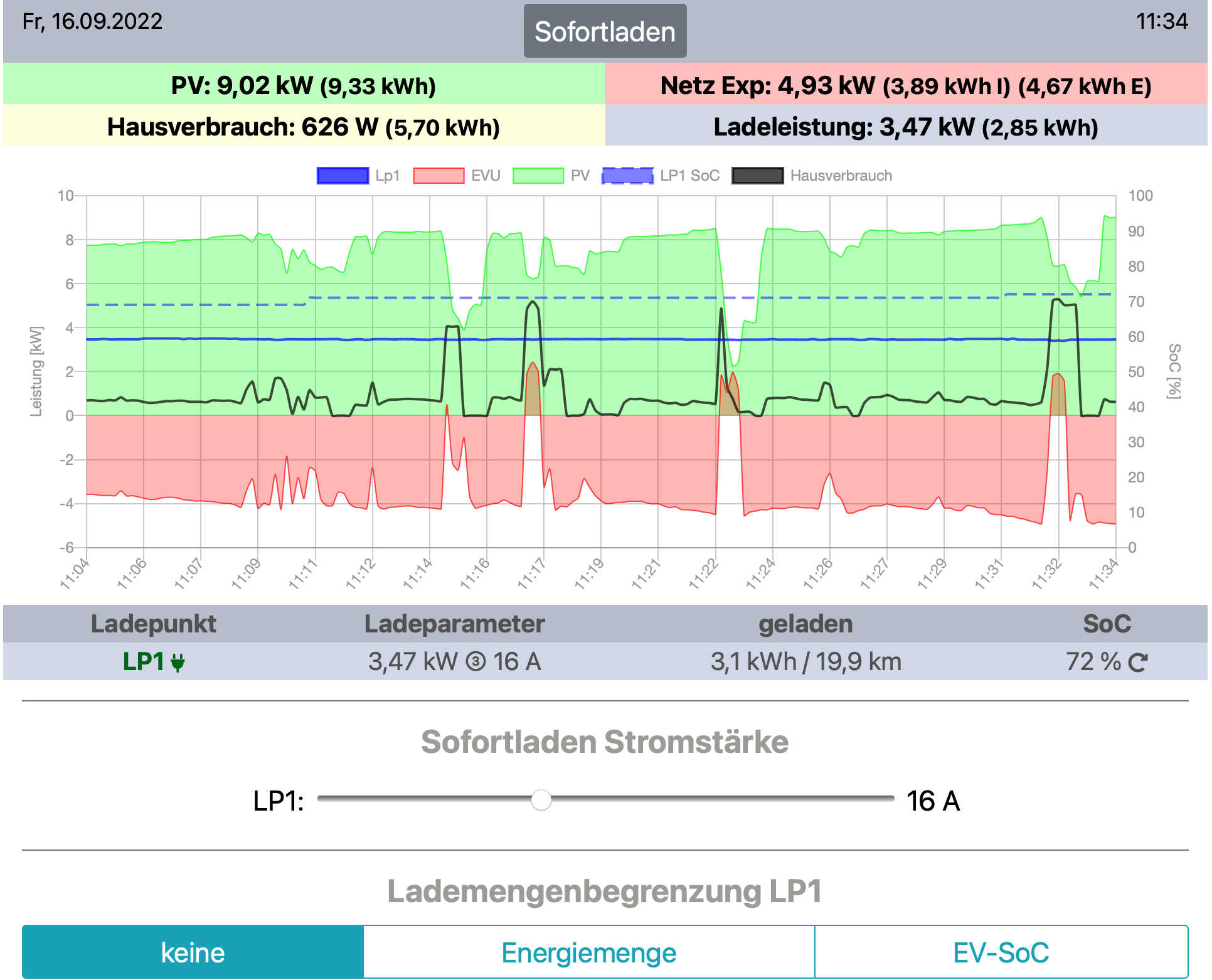

unser ID.3 lädt aktuell nur noch mit 5A pro Phase.
Wenn ich die openWB auf Sofortladen stelle und keine Begrenzung eingetragen habe, kann es nur am Auto liegen, oder? Dort habe ich aber nichts verändert. Insbesondere die Einstellung "Ladestrom reduzieren" ist natürlich deaktiviert.

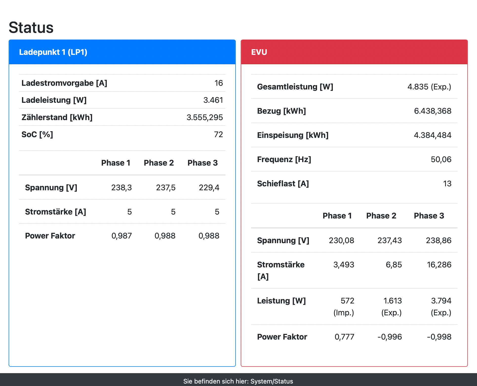

Also es kann dann eigentlich nur zwei Möglichkeiten haben denke ich. Der eine ist, dass die CP Leitung ein Problem hat. Da schau doch bitte mal in den Fehlerlog unter Status und poste den Abschnitt als Code.

Re: ID.3 lädt nur noch mit 5A
Genau, der Fehler liegt grundsätzlich irgendwo im oder am ID.wb-2020 hat geschrieben: Fr Sep 16, 2022 10:27 am Ich habe im Handbuch des ID.3 einen Hinweis gefunden. Die LED am Ladeport blinkte grün/rot. Dann wird mit reduziertem Strom geladen, weil ein Fehler vorliegt, z.B. dass das Ladekabel nicht korrekt verriegelt ist.
Mit 5A wird im sogenannten "Notlade- Modus" geladen (wird/ wurde im Display des ID angezeigt, jedenfalls in alten SW- Ständen)
