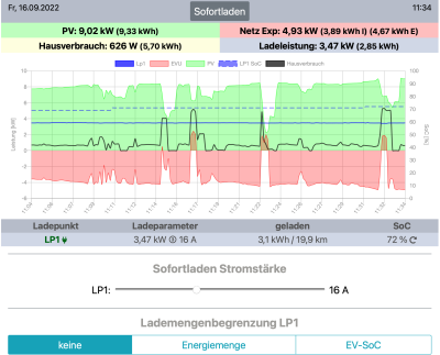

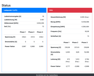

unser ID.3 lädt aktuell nur noch mit 5A pro Phase.
Wenn ich die openWB auf Sofortladen stelle und keine Begrenzung eingetragen habe, kann es nur am Auto liegen, oder? Dort habe ich aber nichts verändert. Insbesondere die Einstellung "Ladestrom reduzieren" ist natürlich deaktiviert.
Zum Test habe ich gerade auch einmal unseren e-Up angeschlossen. Er lädt zweiphasig mit 16A.
Es liegt also wohl am ID.3. Hat jemand eine Idee?
Ich nutze eine openWB series2 standard+.
Software-Version: 1.9.265

Also es kann dann eigentlich nur zwei Möglichkeiten haben denke ich. Der eine ist, dass die CP Leitung ein Problem hat. Da schau doch bitte mal in den Fehlerlog unter Status und poste den Abschnitt als Code.
Oder du kannst die Stromstärke im ID3 festlegen und die ist ganz unten?
Warum hast du die Stromstärke nicht auf 32A gestellt?
