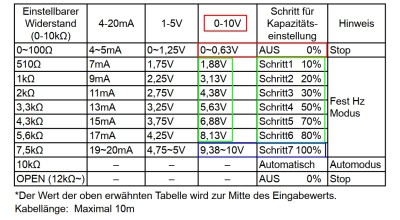

Zwischenzeitlich wurde der DAC N4DAC02 zunächst auf Funktion geprüft. Er liefert zw. 0,124 und 9,92V. Die meisten Geräte haben unten und oben Toleranzberei:che, so dass 0% und 100% sichergestellt wären.
Hier ein Bsp. einer Mitsubishi-WP mit PAC-Ansteuerinterface:
