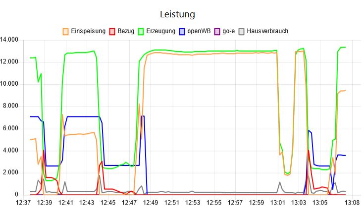

ich dachte mit dem Update gestern wäre das Problem behoben, ist es aber nicht.
Um 12:44 Uhr ist die Ladung auf 6A gestellt / bisschen Netzbezug bis die Wolke um 12:47 Uhr wieder weg war, dann ist die Ladung auf 16A erhöht worden - alles korrekt.
Um 12:49Uhr wurde sie dann aber gestoppt - warum ?
Vom Fahrzeug aus oder von openWB ?

[b]2022-09-01 12:49:12: PID: 28155: LP1, Ladung gestoppt (LV0)[/b]
