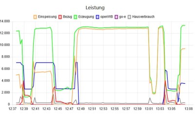

ich dachte mit dem Update gestern wäre das Problem behoben, ist es aber nicht.
Um 12:44 Uhr ist die Ladung auf 6A gestellt / bisschen Netzbezug bis die Wolke um 12:47 Uhr wieder weg war, dann ist die Ladung auf 16A erhöht worden - alles korrekt.
Um 12:49Uhr wurde sie dann aber gestoppt - warum ?
Vom Fahrzeug aus oder von openWB ?

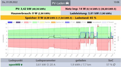

2022-09-01 13:04:07: PID: 17602: alle Ladepunkte, Lademodus NurPV. Ladung geändert auf 6A (LV0)
2022-09-01 13:03:57: PID: 16246: alle Ladepunkte, Lademodus NurPV. Ladung geändert auf 7A (LV0)
2022-09-01 13:03:47: PID: 14912: alle Ladepunkte, Lademodus NurPV. Ladung geändert auf 16A (LV0)
2022-09-01 13:03:38: PID: 13574: alle Ladepunkte, Lademodus NurPV. Ladung geändert auf 16A (LV0)
2022-09-01 13:03:31: PID: 13584: LP1, Ladung gestartet (LV0)
2022-09-01 13:03:27: PID: 12259: alle Ladepunkte, Lademodus NurPV. Ladung geändert auf 6A (LV0)
2022-09-01 13:03:17: PID: 10944: alle Ladepunkte, Lademodus NurPV. Ladung geändert auf 6A (LV0)
2022-09-01 13:03:07: PID: 9619: alle Ladepunkte, Lademodus NurPV. Ladung geändert auf 6A (LV0)
2022-09-01 13:02:57: PID: 8275: alle Ladepunkte, Lademodus NurPV. Ladung geändert auf 6A (LV0)
2022-09-01 13:02:47: PID: 6961: alle Ladepunkte, Lademodus NurPV. Ladung geändert auf 6A (LV0)
2022-09-01 13:02:36: PID: 5647: alle Ladepunkte, Lademodus NurPV. Ladung geändert auf 6A (LV0)
2022-09-01 13:02:27: PID: 4333: alle Ladepunkte, Lademodus NurPV. Ladung geändert auf 6A (LV0)
2022-09-01 13:02:17: PID: 3010: alle Ladepunkte, Lademodus NurPV. Ladung geändert auf 6A (LV0)
2022-09-01 13:02:07: PID: 1612: alle Ladepunkte, Lademodus NurPV. Ladung geändert auf 6A (LV0)
2022-09-01 13:01:57: PID: 32634: alle Ladepunkte, Lademodus NurPV. Ladung geändert auf 6A (LV0)
2022-09-01 13:01:48: PID: 31314: alle Ladepunkte, Lademodus NurPV. Ladung geändert auf 6A (LV0)
2022-09-01 13:01:38: PID: 30000: alle Ladepunkte, Lademodus NurPV. Ladung geändert auf 6A (LV0)
2022-09-01 13:01:28: PID: 28685: alle Ladepunkte, Lademodus NurPV. Ladung geändert auf 6A (LV0)
2022-09-01 13:01:18: PID: 27368: alle Ladepunkte, Lademodus NurPV. Ladung geändert auf 6A (LV0)
2022-09-01 13:01:08: PID: 26035: alle Ladepunkte, Lademodus NurPV. Ladung geändert auf 6A (LV0)
2022-09-01 13:00:57: PID: 24698: alle Ladepunkte, Lademodus NurPV. Ladung geändert auf 6A (LV0)
2022-09-01 13:00:47: PID: 23383: alle Ladepunkte, Lademodus NurPV. Ladung geändert auf 6A (LV0)
2022-09-01 13:00:37: PID: 22066: alle Ladepunkte, Lademodus NurPV. Ladung geändert auf 6A (LV0)
2022-09-01 13:00:28: PID: 20589: alle Ladepunkte, Lademodus NurPV. Ladung geändert auf 6A (LV0)
2022-09-01 13:00:23: PID: 19418: alle Ladepunkte, Lademodus NurPV. Ladung geändert auf 6A (LV0)
2022-09-01 13:00:08: PID: 17787: alle Ladepunkte, Lademodus NurPV. Ladung geändert auf 6A (LV0)
2022-09-01 12:59:58: PID: 16430: alle Ladepunkte, Lademodus NurPV. Ladung geändert auf 6A (LV0)
2022-09-01 12:59:48: PID: 15113: alle Ladepunkte, Lademodus NurPV. Ladung geändert auf 6A (LV0)
2022-09-01 12:59:37: PID: 13794: alle Ladepunkte, Lademodus NurPV. Ladung geändert auf 6A (LV0)
2022-09-01 12:59:27: PID: 12479: alle Ladepunkte, Lademodus NurPV. Ladung geändert auf 6A (LV0)
2022-09-01 12:59:18: PID: 11164: alle Ladepunkte, Lademodus NurPV. Ladung geändert auf 6A (LV0)
2022-09-01 12:59:08: PID: 9834: alle Ladepunkte, Lademodus NurPV. Ladung geändert auf 6A (LV0)
2022-09-01 12:58:57: PID: 8493: alle Ladepunkte, Lademodus NurPV. Ladung geändert auf 6A (LV0)
2022-09-01 12:58:47: PID: 7179: alle Ladepunkte, Lademodus NurPV. Ladung geändert auf 6A (LV0)
2022-09-01 12:58:37: PID: 5865: alle Ladepunkte, Lademodus NurPV. Ladung geändert auf 6A (LV0)
2022-09-01 12:58:27: PID: 4551: alle Ladepunkte, Lademodus NurPV. Ladung geändert auf 6A (LV0)
2022-09-01 12:58:17: PID: 3230: alle Ladepunkte, Lademodus NurPV. Ladung geändert auf 6A (LV0)
2022-09-01 12:58:07: PID: 1842: alle Ladepunkte, Lademodus NurPV. Ladung geändert auf 6A (LV0)
2022-09-01 12:57:57: PID: 433: alle Ladepunkte, Lademodus NurPV. Ladung geändert auf 6A (LV0)
2022-09-01 12:57:47: PID: 31572: alle Ladepunkte, Lademodus NurPV. Ladung geändert auf 6A (LV0)
2022-09-01 12:57:37: PID: 30258: alle Ladepunkte, Lademodus NurPV. Ladung geändert auf 6A (LV0)
2022-09-01 12:57:27: PID: 28942: alle Ladepunkte, Lademodus NurPV. Ladung geändert auf 6A (LV0)
2022-09-01 12:57:17: PID: 27626: alle Ladepunkte, Lademodus NurPV. Ladung geändert auf 6A (LV0)
2022-09-01 12:57:08: PID: 26303: alle Ladepunkte, Lademodus NurPV. Ladung geändert auf 6A (LV0)
2022-09-01 12:56:58: PID: 24954: alle Ladepunkte, Lademodus NurPV. Ladung geändert auf 6A (LV0)
2022-09-01 12:56:48: PID: 23640: alle Ladepunkte, Lademodus NurPV. Ladung geändert auf 6A (LV0)
2022-09-01 12:56:38: PID: 22324: alle Ladepunkte, Lademodus NurPV. Ladung geändert auf 6A (LV0)
2022-09-01 12:56:28: PID: 21008: alle Ladepunkte, Lademodus NurPV. Ladung geändert auf 6A (LV0)
2022-09-01 12:56:18: PID: 19693: alle Ladepunkte, Lademodus NurPV. Ladung geändert auf 6A (LV0)
2022-09-01 12:56:08: PID: 18329: alle Ladepunkte, Lademodus NurPV. Ladung geändert auf 6A (LV0)
2022-09-01 12:55:57: PID: 16987: alle Ladepunkte, Lademodus NurPV. Ladung geändert auf 6A (LV0)
2022-09-01 12:55:47: PID: 15672: alle Ladepunkte, Lademodus NurPV. Ladung geändert auf 6A (LV0)
2022-09-01 12:55:37: PID: 14355: alle Ladepunkte, Lademodus NurPV. Ladung geändert auf 6A (LV0)
2022-09-01 12:55:27: PID: 13034: alle Ladepunkte, Lademodus NurPV. Ladung geändert auf 6A (LV0)
2022-09-01 12:55:18: PID: 11721: alle Ladepunkte, Lademodus NurPV. Ladung geändert auf 6A (LV0)
2022-09-01 12:55:08: PID: 10096: alle Ladepunkte, Lademodus NurPV. Ladung geändert auf 6A (LV0)
2022-09-01 12:54:57: PID: 8747: alle Ladepunkte, Lademodus NurPV. Ladung geändert auf 6A (LV0)
2022-09-01 12:54:48: PID: 7433: alle Ladepunkte, Lademodus NurPV. Ladung geändert auf 6A (LV0)
2022-09-01 12:54:37: PID: 6119: alle Ladepunkte, Lademodus NurPV. Ladung geändert auf 6A (LV0)
2022-09-01 12:54:27: PID: 4805: alle Ladepunkte, Lademodus NurPV. Ladung geändert auf 6A (LV0)
2022-09-01 12:54:17: PID: 3491: alle Ladepunkte, Lademodus NurPV. Ladung geändert auf 6A (LV0)
2022-09-01 12:54:07: PID: 2117: alle Ladepunkte, Lademodus NurPV. Ladung geändert auf 6A (LV0)
2022-09-01 12:53:57: PID: 707: alle Ladepunkte, Lademodus NurPV. Ladung geändert auf 6A (LV0)
2022-09-01 12:53:47: PID: 31825: alle Ladepunkte, Lademodus NurPV. Ladung geändert auf 6A (LV0)
2022-09-01 12:53:37: PID: 30509: alle Ladepunkte, Lademodus NurPV. Ladung geändert auf 6A (LV0)
2022-09-01 12:53:27: PID: 29197: alle Ladepunkte, Lademodus NurPV. Ladung geändert auf 6A (LV0)
2022-09-01 12:53:17: PID: 27881: alle Ladepunkte, Lademodus NurPV. Ladung geändert auf 6A (LV0)
2022-09-01 12:53:07: PID: 26543: alle Ladepunkte, Lademodus NurPV. Ladung geändert auf 6A (LV0)
2022-09-01 12:52:58: PID: 25207: alle Ladepunkte, Lademodus NurPV. Ladung geändert auf 6A (LV0)
2022-09-01 12:52:48: PID: 23893: alle Ladepunkte, Lademodus NurPV. Ladung geändert auf 6A (LV0)
2022-09-01 12:52:37: PID: 22578: alle Ladepunkte, Lademodus NurPV. Ladung geändert auf 6A (LV0)
2022-09-01 12:52:28: PID: 21261: alle Ladepunkte, Lademodus NurPV. Ladung geändert auf 6A (LV0)
2022-09-01 12:52:17: PID: 19945: alle Ladepunkte, Lademodus NurPV. Ladung geändert auf 6A (LV0)
2022-09-01 12:52:08: PID: 18619: alle Ladepunkte, Lademodus NurPV. Ladung geändert auf 6A (LV0)
2022-09-01 12:51:58: PID: 17272: alle Ladepunkte, Lademodus NurPV. Ladung geändert auf 6A (LV0)
2022-09-01 12:51:48: PID: 15958: alle Ladepunkte, Lademodus NurPV. Ladung geändert auf 6A (LV0)
2022-09-01 12:51:37: PID: 14642: alle Ladepunkte, Lademodus NurPV. Ladung geändert auf 6A (LV0)
2022-09-01 12:51:28: PID: 13321: alle Ladepunkte, Lademodus NurPV. Ladung geändert auf 6A (LV0)
2022-09-01 12:51:18: PID: 12008: alle Ladepunkte, Lademodus NurPV. Ladung geändert auf 6A (LV0)
2022-09-01 12:51:08: PID: 10677: alle Ladepunkte, Lademodus NurPV. Ladung geändert auf 6A (LV0)
2022-09-01 12:50:57: PID: 9338: alle Ladepunkte, Lademodus NurPV. Ladung geändert auf 6A (LV0)
2022-09-01 12:50:47: PID: 8023: alle Ladepunkte, Lademodus NurPV. Ladung geändert auf 6A (LV0)
2022-09-01 12:50:37: PID: 6709: alle Ladepunkte, Lademodus NurPV. Ladung geändert auf 6A (LV0)
2022-09-01 12:50:27: PID: 5395: alle Ladepunkte, Lademodus NurPV. Ladung geändert auf 6A (LV0)
2022-09-01 12:50:16: PID: 4079: alle Ladepunkte, Lademodus NurPV. Ladung geändert auf 6A (LV0)
2022-09-01 12:50:08: PID: 2424: alle Ladepunkte, Lademodus NurPV. Ladung geändert auf 6A (LV0)
2022-09-01 12:49:58: PID: 1016: alle Ladepunkte, Lademodus NurPV. Ladung geändert auf 6A (LV0)
2022-09-01 12:49:47: PID: 32113: alle Ladepunkte, Lademodus NurPV. Ladung geändert auf 6A (LV0)
2022-09-01 12:49:37: PID: 30799: alle Ladepunkte, Lademodus NurPV. Ladung geändert auf 6A (LV0)
2022-09-01 12:49:27: PID: 29485: alle Ladepunkte, Lademodus NurPV. Ladung geändert auf 6A (LV0)
2022-09-01 12:49:17: PID: 28145: alle Ladepunkte, Lademodus NurPV. Ladung geändert auf 6A (LV0)
[b]2022-09-01 12:49:12: PID: 28155: LP1, Ladung gestoppt (LV0)[/b]
2022-09-01 12:49:08: PID: 26814: alle Ladepunkte, Lademodus NurPV. Ladung geändert auf 6A (LV0)
2022-09-01 12:48:57: PID: 25468: alle Ladepunkte, Lademodus NurPV. Ladung geändert auf 6A (LV0)
2022-09-01 12:48:46: PID: 24152: alle Ladepunkte, Lademodus NurPV. Ladung geändert auf 6A (LV0)
2022-09-01 12:48:37: PID: 22836: alle Ladepunkte, Lademodus NurPV. Ladung geändert auf 6A (LV0)
2022-09-01 12:48:27: PID: 21521: alle Ladepunkte, Lademodus NurPV. Ladung geändert auf 6A (LV0)
2022-09-01 12:48:17: PID: 20026: alle Ladepunkte, Lademodus NurPV. Ladung geändert auf 16A (LV0)
2022-09-01 12:48:14: PID: 18838: alle Ladepunkte, Lademodus NurPV. Ladung geändert auf 16A (LV0)
2022-09-01 12:47:57: PID: 17463: alle Ladepunkte, Lademodus NurPV. Ladung geändert auf 16A (LV0)
Abschaltverzögerung ist bei 600s = 10min.
Habe die Ladung nur gestartet bekommen, indem ich den Golf mehrmals rein und wieder raus gezogen habe.
