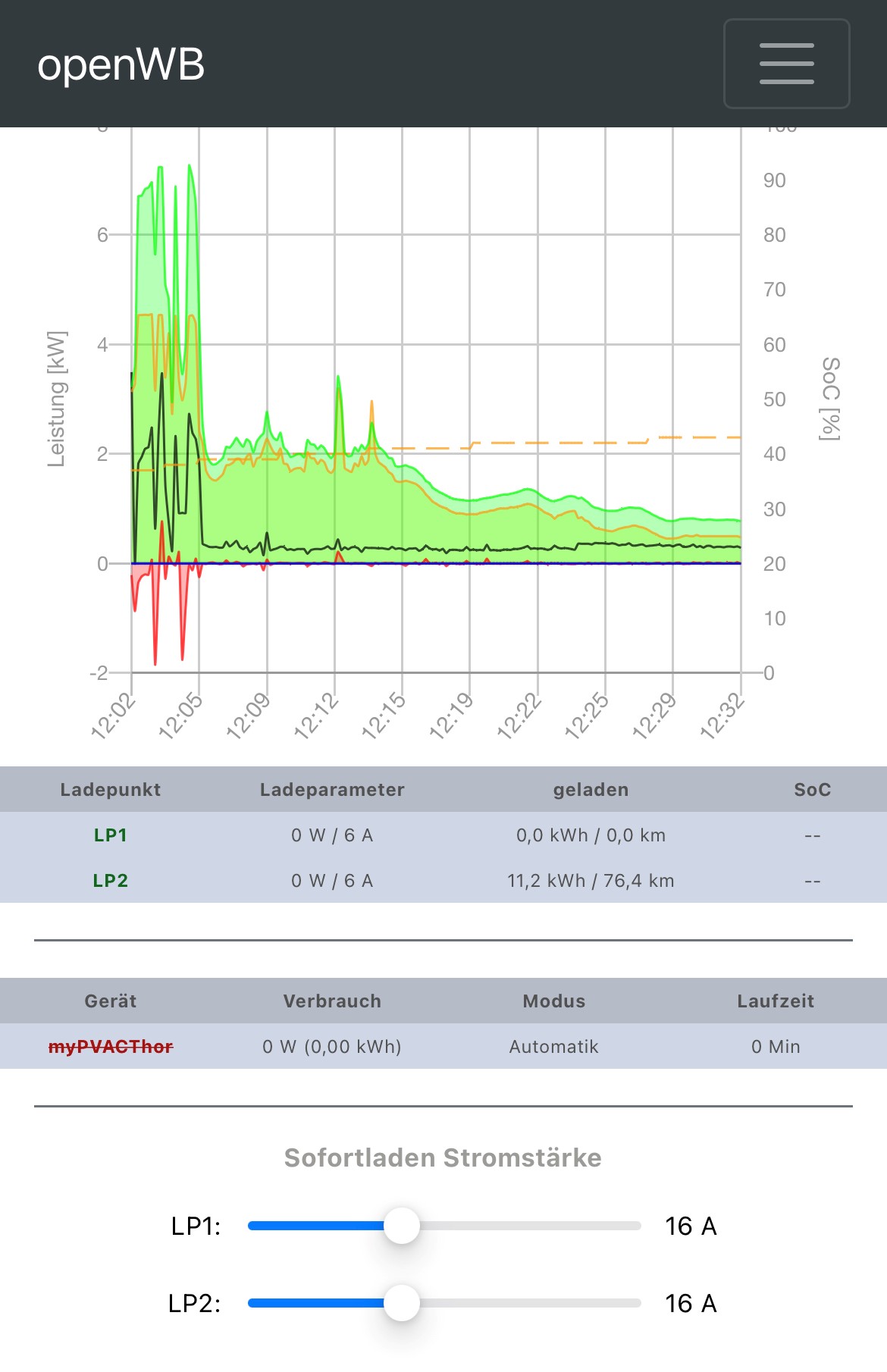

Ich habe eine Verständnisfrage zur Darstellung von Smarthome 2.0 Geräten in der Übersicht. Bei mir handelt es sich um einen myPV AC Thor 9S mit 2x 3KW Heizstäben. Ich bin unsicher wie ich die Begrifflichkeiten interpretieren soll.
Ich habe auch verschiedene die Themes versucht, Standard und Colors. habe jeweils einen screenshot angehangen.
Gerätename ist durchgestrichen und rot (Theme standard) bzw. ist mit einem roten Schieber versehen den man aber nicht schieben kann (Theme Colors) ...was bedeutet das?
Verbrauch und Laufzeit ist selbsterklärend
Was heißt Modus "Automatik"? Greift dann die Regelung aus den Einstellungen? Was passiert bei Modus "Manuell"?
Im Modus Theme gibt es noch einen Haken. Ist das damit das Gerät als einzelner Graph angezeigt wird?
Eine kurze Erklärung würde mir sehr weiterhelfen. Ich habe die Heizstäbe im Herbst installiert und da hatte ich leider kaum Überschuss um das Verhalten zu testen.
Danke und Gruß
Michael

Re: Logging Smarthome Verständnisfrage
"Automatik" bedeutet, dass die openWB das Gerät eigenständig nach den hinterlegten Kriterien ein- und ausschaltet. Mit Klick darauf wechselt der Modus auf "Manuell", was eben diese Steuerung unterbindet. Rot und Grün bedeuten, dass das Gerät gerade aus- oder eingeschaltet ist. Ein Klick darauf schaltet im Modus "Manuell" halt manuell.
Bei den Geräten 1 und 2 kann auch die Temperatur bei Shellies mit angezeigt werden. Ich glaube das ist beim AC Thor auch implementiert worden.
Zumindest ist das im Standard-Theme so. Sollte aber auch im Colors so funktionieren, das nutze ich nicht.
