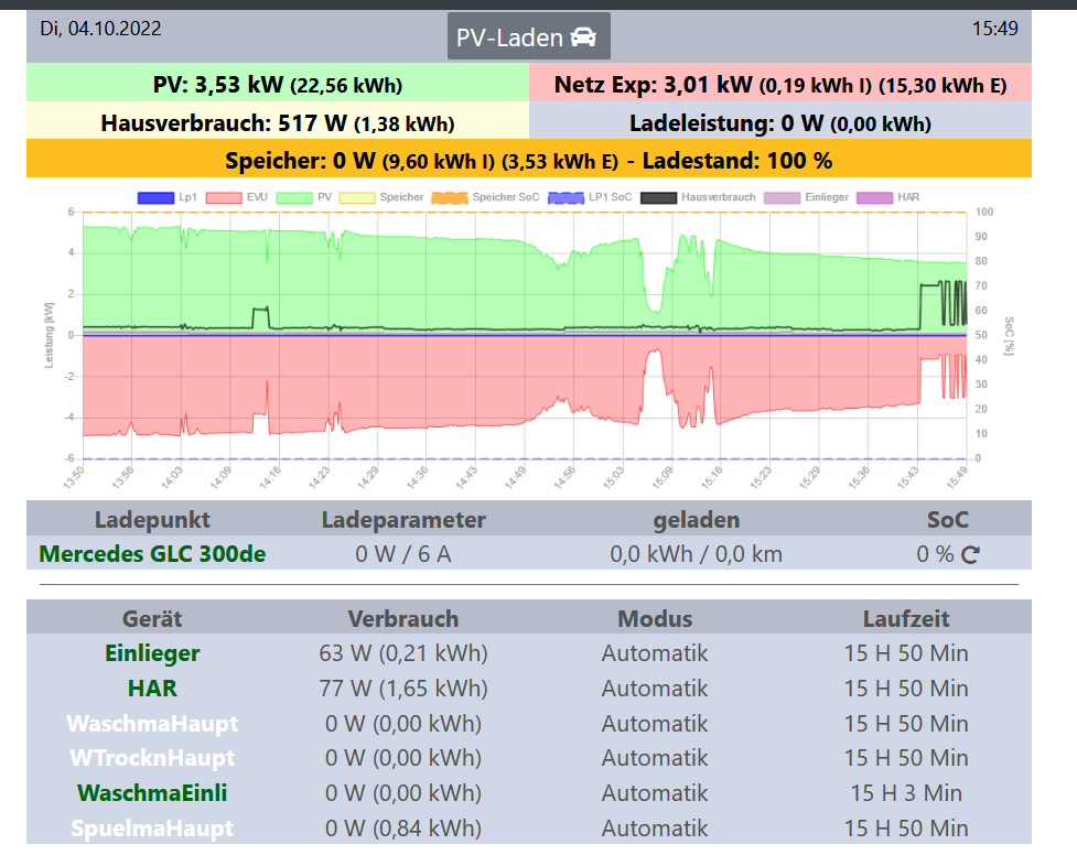

Im Tagesverlauf wird die Hausenergie bei openWB dann zu klein angezeigt.
Scheinbar sind die Fehler schon seit der Nightly 1.9.274. oder früher schon vorhanden

Hier als Beispiel die während des Tages große Anzeigeabweichung für die momentan ( zu niedrig ) aufgelaufene Hausenergie.
im Vergleich von openWB zu Solaredge 1,52 kWh zu 6,11 kWh
Dies entspricht einer Abweichung von mehr als 400%

Wie ich auch schon mehrfach im Ticket erklärt habe, wird der Hausverbrauch auf Basis von EVU, Speicher und PV berechnet, dh die Ursache ist bei einer dieser Größen zu suchen.
Bei Solaredge ist es wohl so, dass Produktion nicht die PV-Produktion meint, sondern PV - BAT I + BAT E. So wird nun der Zählerstand für PV in der Nightly ermittelt. Bitte mal testen.

Alle Leistungswerte von openWB und Solaredge stimmen nahezu überein.
Wo es Diffrenzen gibt, ist es die Energieanzeige.
Hier besonders groß bei der Hausenergie. Rein rechnerisch von den Leistungswerten kann die Energie z.B. nach dem Tageswechsel nie so hoch sein, wie von openWB angezeigt wird. siehe obige Screenshots.
Bei Solaredge wird die abgegebene Batterieenergie (nicht Leistung) zur PV Energie hinzugezählt ( zumindest Nachts so zu erkennen, s.o. Screenshots).
Ob die imp.Energie ( = Ladeenergie ) des Speichers bei Solaredge zur Produktionsenergie mit hinzugezählt wird, kann ich so nicht erkennen, denke ich eher nicht.
Damit folgt bzw. ist die Hausenergie für mich so zu berechnen:
Hausenergie = PV + Netz_imp - Speicher_imp - Netz_exp )
Frage: muss man das denn berechnen, gibt es keine Register von SE hierzu? Die Werte von SE stimmen doch.

Ihaglc hat geschrieben: Do Okt 06, 2022 11:26 am Alle Leistungswerte von openWB und Solaredge stimmen nahezu überein.
Bis auf die Speicher-Energie, die taucht bei Solaredge nicht bzw nur als Teilwert auf. Im Unterschied zu openWB, die die Werte klar aufschlüsselt.
Ihaglc hat geschrieben: Do Okt 06, 2022 11:26 am Bei Solaredge wird die abgegebene Batterieenergie (nicht Leistung) zur PV Energie hinzugezählt
Und wenn Solaredge die abgegebene Batterieenergie zur PV Energie hinzuzählt, kann dieser Wert nicht der Wert sein, den openWB als PV-Energie erwartet. Denn dieser enthält ausschließlich die PV-Energie. Solaredge verwendet in diesem Zusammenhang auch den Terminus "Produktion" und nicht PV-Energie o.ä.. Daher wird in der Nightly nun die Speicherenergie mit der Solaredge-Produktion verrechnet.
Ihaglc hat geschrieben: Do Okt 06, 2022 11:26 am Ob die imp.Energie ( = Ladeenergie ) des Speichers bei Solaredge zur Produktionsenergie mit hinzugezählt wird, kann ich so nicht erkennen, denke ich eher nicht.
Die Variante, nur den Speicher-Export zu verrechnen, hatten wir bereits im Ticket versucht. Daher bitte nun die Variante in der Nightly testen.
