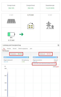

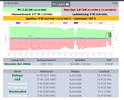

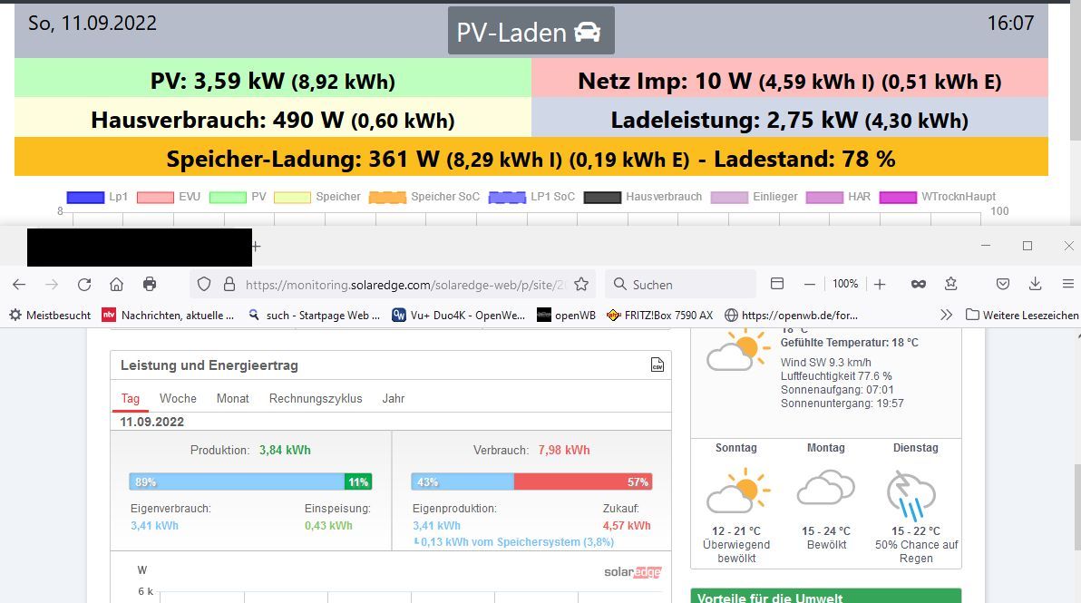

Nachdem schon mehrfach Probleme mit der Übereinstimmung von openWB und SE festgestellt wurden, und leider in Vergessenheit geraten zu sein scheinen
hier z.B. für die Hausenergie
während der Nacht wird die Hausenergie zu hoch angezeigt Im Tagesverlauf wird die Hausenergie bei openWB dann zu klein angezeigt. Scheinbar sind die Fehler schon seit der Nightly 1.9.274. oder früher schon vorhanden
Wurde von mir unter verschiedenen Nightly, Stable Versionen mit Logs und Screenshots angesprochen. Leider ohne Feedback von hier,
Auch habe ich beim Support Tickets hierzu aufgemacht. Es ist beim Support auch mit der Fehlersuche begonnen worden. dann brach aber die Kommunikation zum Support ab ( warum? ): es gab keine weiteren Antworten zu gesendeten logs und Screenshots.kurzum der Fehler wurde nicht beseitigt.
Jetzt hat der Fehler sich von der aktuellen nightly bis in die aktuelle stable geschleppt.
Ich hoffe mit diesem, jetzt eigenständigen, Post, dass sich vielleicht doch einer ( z.B. vom Support ) mal die Zeit zur Fehlerbeseitigung nehmen kann.

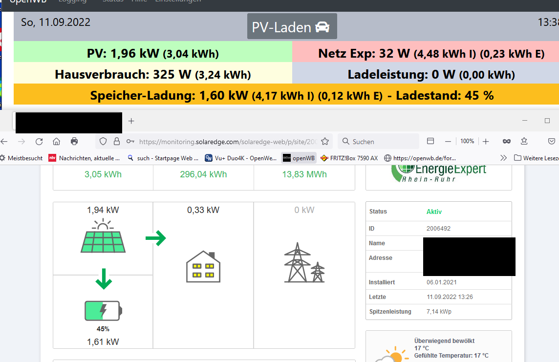

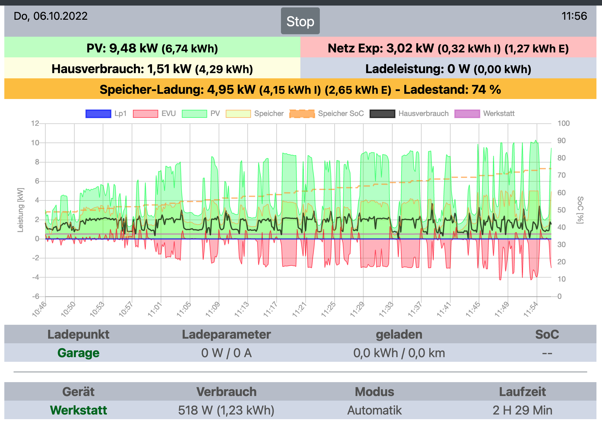

bei mir wird die Energie, die in den Speicher geladen wird, in der SE-App nicht sofort als Tagesproduktion angezeigt, sondern erst, wenn sie aus dem Speicher wieder entladen wird.
Also morgens, wenn der Speicher noch geladen wird, habe ich auch große Unterschiede, da die SE-App diese Energie nicht erfasst. Nach Sonnenuntergang steigt die Tagesproduktion in der SE-App weiter an, da der Speicher entladen wird.
Die openWB zeigt bei mir immer den aktuellen (richtigen) Wert an.
Kannst ja mal schauen, ob bei dir die Tageserzeugung nach Sonnenuntergang noch steigt.

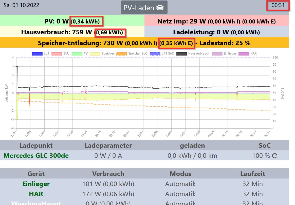

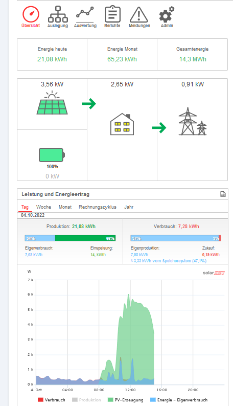

Als PV in openWB denke ich, stellen sich alle die erzeugte Gesamtenergie der Photovoltaikanlage vor, die aktuell erzeugt wird/wurde für u.a. die benötigte Hausenergie und die Auffüllung des Speichers. Die Entladeenergie des Speichers gehört nicht in den PV Wert.Bogie hat geschrieben: Di Okt 04, 2022 6:26 pm Hallo,
Das ist für mich anders nicht plausibel bzw. unlogisch.
weiterer Fehler
Bei gewissen Konstellationen verringert sich in openWB sogar die Hausenergie:
Die einzelnen Berechnungsformeln, bzw die Registerauslesungen müssen überprüft und angepasst werden.
Hier sollte das Supportteam ran.
Ich denke, dies betrifft u.a. alle Fälle mit Entladung des Speichers, hier müssen die Berechnungen von PV und Hausenergie korrigiert werden.
Es sollte auch die Berechnung von importierter und exportierter Energie des Speichers gecheckt werden.

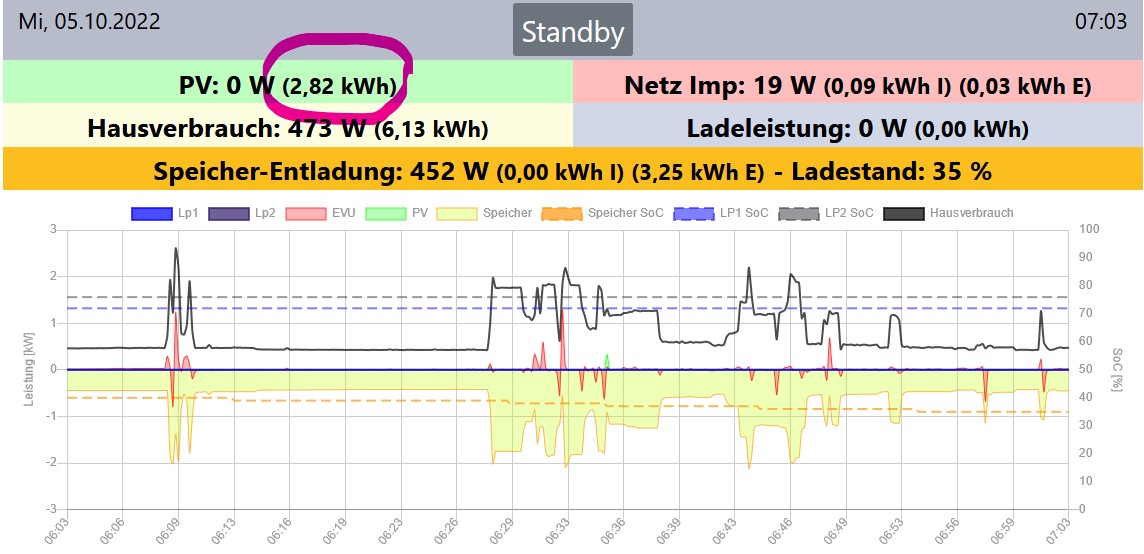

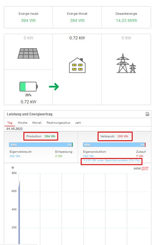

Moin,
ja es stimmt - openWB war mal genauer als SolarEdge.
Nun zeigt die OpenWB auch die entnommene Energie aus dem Speicher als PV-Tagesenergie an.
Hier ein Screenshot vor Sonnenaufgang:
Wie kann die Anlage da schon 2,82 kWh erzeugt haben?
Hier passt etwas nicht!

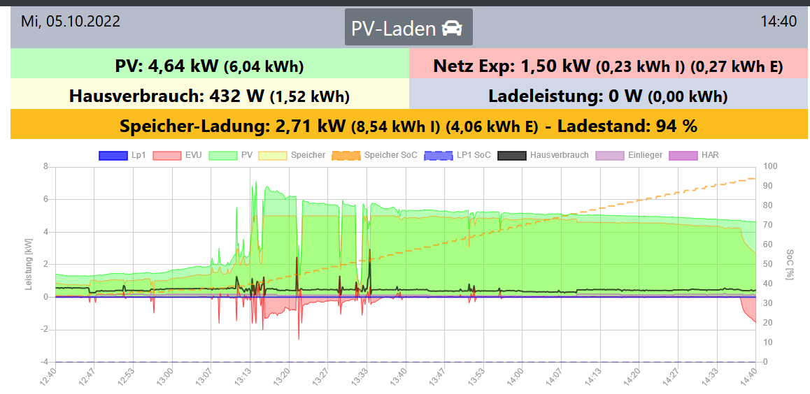

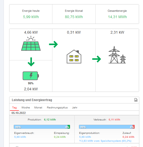

Hier als Beispiel die während des Tages große Anzeigeabweichung für die momentan ( zu niedrig ) aufgelaufene Hausenergie.
im Vergleich von openWB zu Solaredge 1,52 kWh zu 6,11 kWh
Dies entspricht einer Abweichung von mehr als 400%!!
