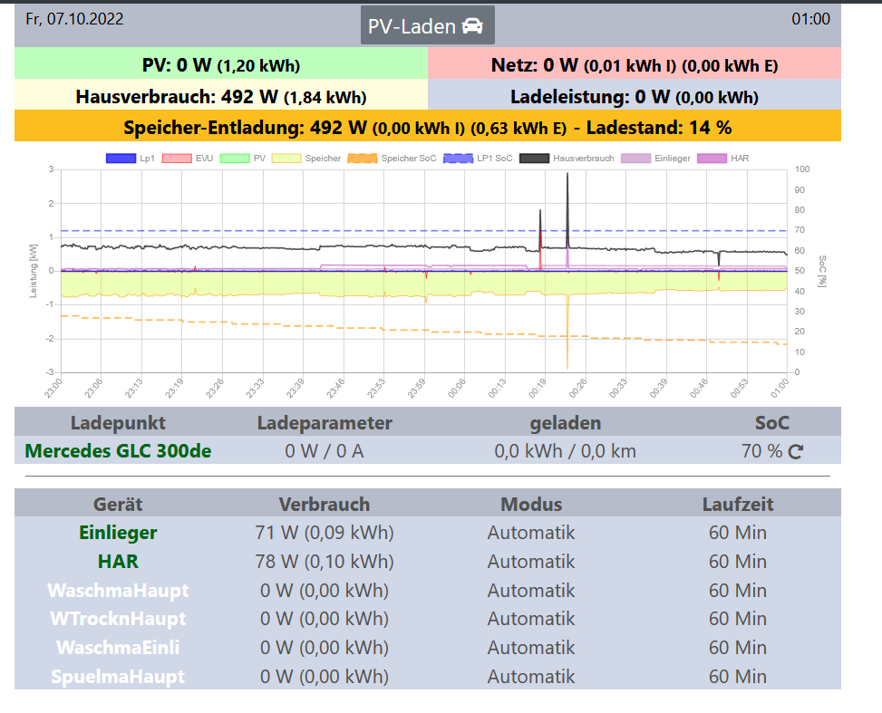

Leider passt es noch nicht, vielleicht müssen wir den Tageswechsel abwarten!?
Es werden Energiewerte unplausibel angezeigt oder es fehlen sie :
Speicherenergie fehlt komplett, ebenso PV, Hausverbrauchsenergie astronomisch hoch

Nein Lena, das ist auch mit dieser nightly openWB Version: 1.9.282 (2022-10-06 12:53:02 +0200 [a780f8e1] )
weder in Übereinstimmung zu SE noch rechnerisch richtig.
Auf das Beispiel in den Screenshots bezogen:
bei einer durchschnittlichen Leistung von ca. 600W hätte die Energie nach 60min ca. 0,60kWh betragen müssen
SE zeigt den Wert mit 0,584 kWh an
Stattdessen wird die Hausenergie laut Openwb aber mit 1,84 kWh angezeigt der Wert ist also ca 300% zu hoch
die abgebene Speicherenergie passt mit 0,63 kWh
Die PV Energie wird von openWB wieder in der Nacht angezeigt, mit einem Wert von 1,20 kWh
( woher kommt der Wert ? für mich unlogisch, ist der doppelte Wert der Speichenergie? warum?)
Deine Formel "Hausenergie = PV - BAT I + BAT E. So wird nun der Zählerstand für PV in der Nightly ermittelt " kann daher nicht korrekt sein
Auch sollte ergründet werden woher PV kommt bzw. sich bildet. Dachte, das dies ein Realwert sei.
Kurzum alles nicht schlüssig, hatte mir mehr erwartet
