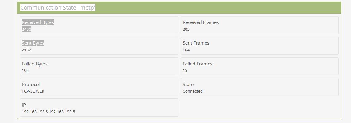

So jetzt wird es interessant. Habe jetzt auf das neue EVU Kit 2 gewechsel. Sehe nur auf Phase 1 die Spannung. Sonst alles Null. Im Log sehe ich Zugriffs Probleme via Modbus auf den E11. Puh, hatte gehofft das Thema ist durch. Habe sogar einmal alle Daten gesehen, die werden dann aber nicht aktualisiert. EMV Probleme mit zu langen Kabeln? Sind allerding alles die original Konfektion. Bringt es was, geschirmte oder kürzere Kabel zu verwenden?
Der Zähler selber auf dem Display zeigt plausiebel an (erster Eindruck).

Ist da was "wildes" mit im Netzwerk?
Zum Test beide mal an einen Switch.
Das sieht mir nach massivem Paketverlust aus.
Sowohl auf Adapter als auch auf openWB Seite
