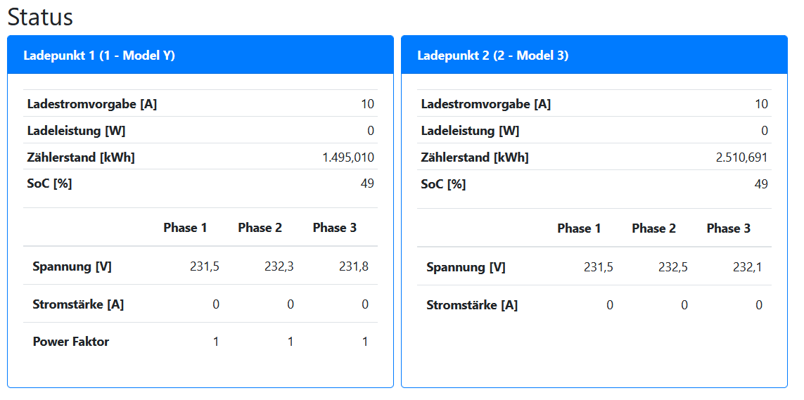

ich habe seit 2 Jahren 2 x openWB standard v1.9.277 stable mit Phasenumschaltung im Einsatz.
Heute ist mir beim Sofortladen aufgefallen, das ich an beiden Wallboxen mit beiden Autos nur noch mit je 2 Phasen laden kann. Das war vorher nicht so, beide Wallboxen sind 3phasig angeschlossen.
Unter Status wird bei beiden Wallboxen bei Phase 2 "0 Volt" angezeigt.
Nach meinem Verständnis sollten auch bei einem Softwareproblem unter Status immer alle Phasen mit 230 Volt angezeigt werden, oder?
Ich möchte hiermit den Fehler eingrenzen und ein Softwareproblem ausschließen. Die Master-Wallbox habe ich bereits neu gestartet.
Beide Wallboxen sind über eine gemeinsame Unterverteilung angeschlossen. Natürlich kann dort die Phase 2 locker sein, das würde ich dann die Tage prüfen lassen.
Die 3phasigen Sicherungen je Wallbox lösen über alle 3 Phasen aus - sprich: Wenn hier die Phase 2 rausgeflogen wäre, wären alle Phasen weg.
Danke!

Hmm, jetzt wird es interessant...
Die openWB zeigt nun bei beiden WBs die Phase 2 an.
Beim Sofortladen wird allerdings immer noch nur mit 2 Phasen geladen.
Die Tesla-App hingegen zeigt eine 3phasige Ladung an.

Re: Status-Seite: 2 x openWB Phase 2 = 0?
Im letzten Screenshot sehe ich jetzt wieder anliegenden Spannung auf der Phase 2, was ja vorher gefehlt hat.
Aber keine Stromstärke. Stammt der Screenshot wirklich Vom Laden?
Bei Tesla hab ich schon mal gehört, dass die ab und zu sich auch nur 2 Phasen genehmigen, auch wenn 3 angeboten werden.
Evtl. Hat ja das rumschrauben an den Schraubsicherungen bewirkt, dass alle 3 Phasen wieder Spannung haben. Würde ich aber auf jeden Fall dann dort noch mal validieren lassen, nich dass da ein Wackler an Sicherung oder Anschlüssen ist. Bei den Stromstärken kann das dann schnell warm werden.
